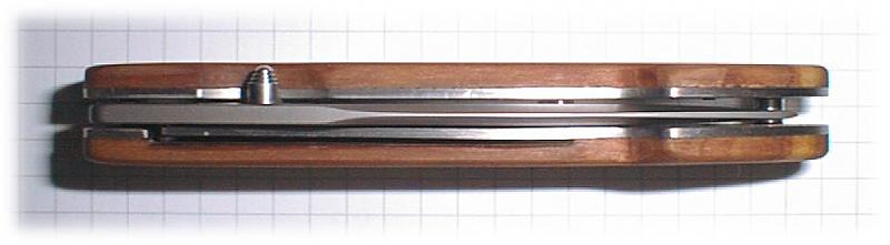

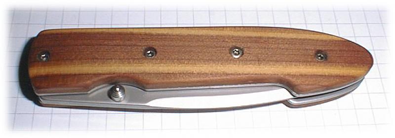

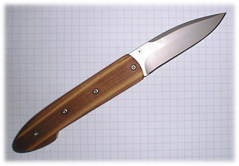

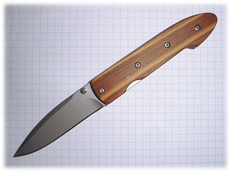

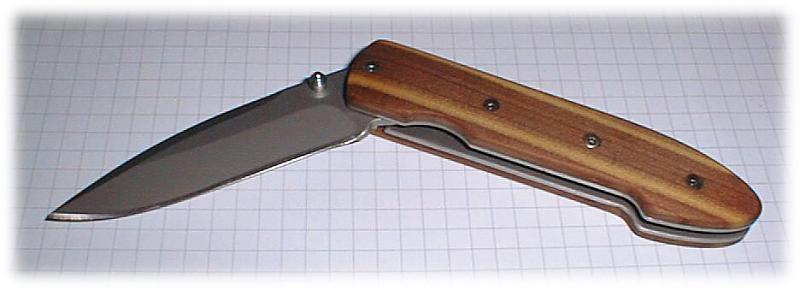

...auch ich hab heute schnell noch was fertig gemacht.
Das ist zwar nur ein Bausatzfolder (GPC-1000 Gent's Folder Kit), welches ich mir schon vor anderthalb Ewigkeiten beim Wolfster einfach mal gekauft habe, aber was solls.
Beschalung Wacholder, ich hab auch extra ein Stueck rausgesucht, welches in der Maserung zwei helle Streifen drin hatte.
(ist mein erster Versuch Bilder hochzuladen)
-zili-

Aus was sind die Liner bei diesem Bausatz (Stahl oder Titan)?
Form und Material wirkt (auf mich) sehr stimmig.
Frohes Rutschen
Gerhard

... Aus was sind die Liner bei diesem Bausatz (Stahl oder Titan)?
Die Liner sind aus Stahl - wie oben schon erwaehnt, ein "einfacher" Bausatz der <50 Taler-Klasse- das ist ein Darrel Ralph Design, und kommt auch aus der gleichen Schmiede wie die DDR-Serie, nur habe ich bei diesem Messerchen mal die Backen weg gelassen. Und die Darrel Ralphs sind allesamt recht stimmig und souvraen in ihrer Linienfuehrung. Und die Verarbeitung der Kits ist auch SEHR ordentlich - es waren keinerlei Korrekturarbeiten an Gang und Passung notwendig
Wenn gewuenscht, kann ich ja auch mal das DDR hier reinstellen, welches ich vor (ungefaehr) anderthalb Ewigkeiten als Anfaenger montiert habe.
... Das erinnert mich wieder an den Wacholderstamm (180 mal 10cm), 10 Jahre getrocknet, der bei meiner Schwester im schuppen stand und den sie letztes Jahr weggeschmissen hat... :( "Ich dachte, den braucht niemand mehr" ...
Das mit dem Wacholderstamm tut mir leid - das ist ein klasse Holz (ich hoffe, es hat wenigstens den Weg in einen OFFENEN Kamin gefunden, so dass man sich noch an dessen Duft erfreuen konnte) - ich hab die Schalen uebrigens aus einer Kantel gesaegt und habe hier noch zwei Schalenpaerchen aus dem selben Stueck liegen, :haemisch: nur ist da dann der eine gelbe Streifen zur Seite der Kantel rausgewandert und man kann dann nur noch einen Streifen mehr oder weniger mittig machen...
Einen Nachtrag zur Oberflaechenbehandlung moechte ich noch durchgeben, was ich oben nicht erwaehnt habe, aber vielleicht fuer irgendwen von Interesse ist: Die Schalen wurden bis 400 verschliffen, dann geoelt (die saugten wie ein Schwamm). Und abschliessend die entstandene leichte Rauhigkeit mit Bronzewolle 00 zu einem leichten Seidenglanz aufpoliert.
