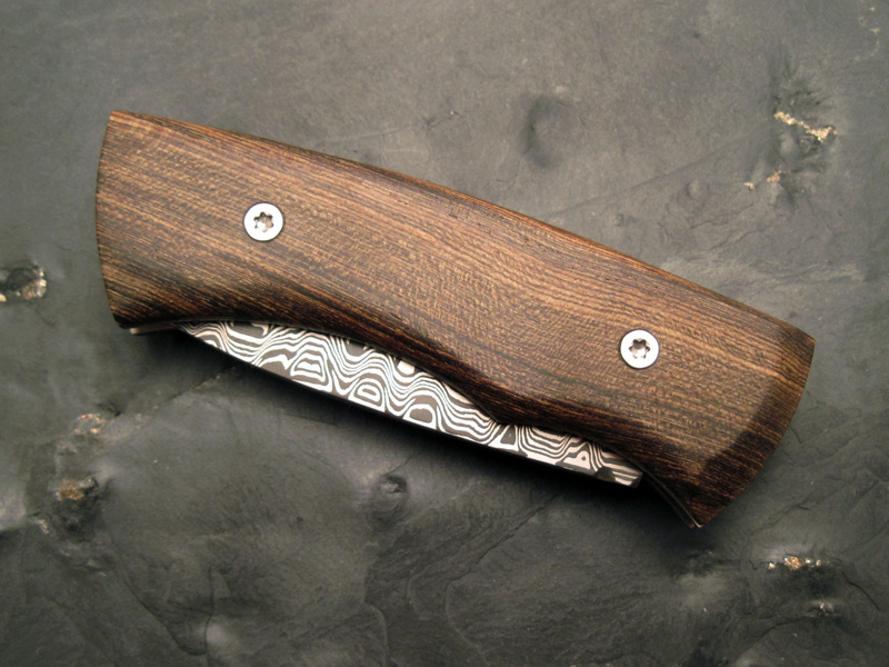

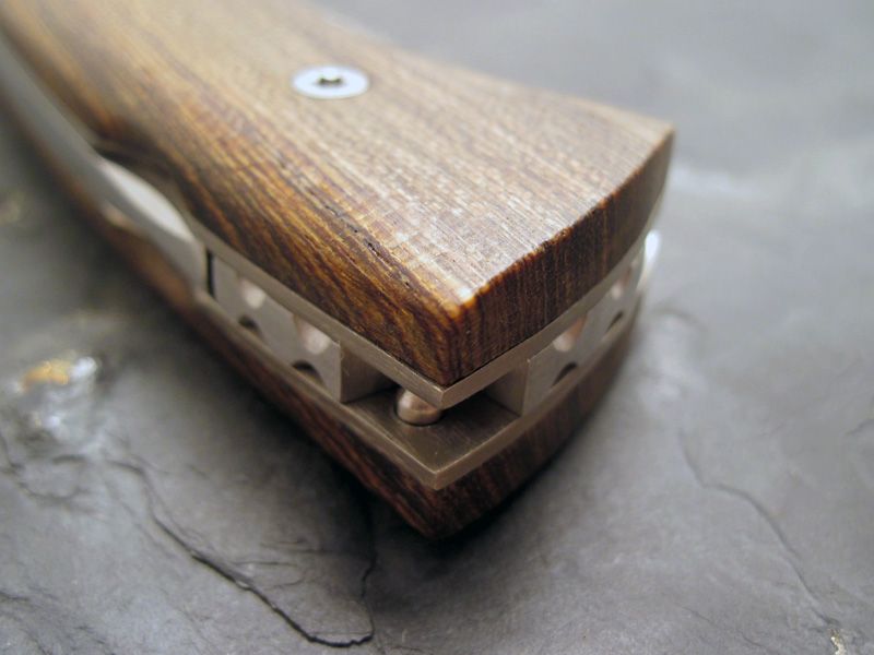

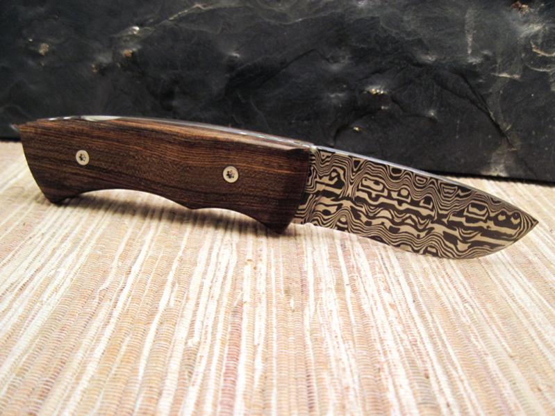

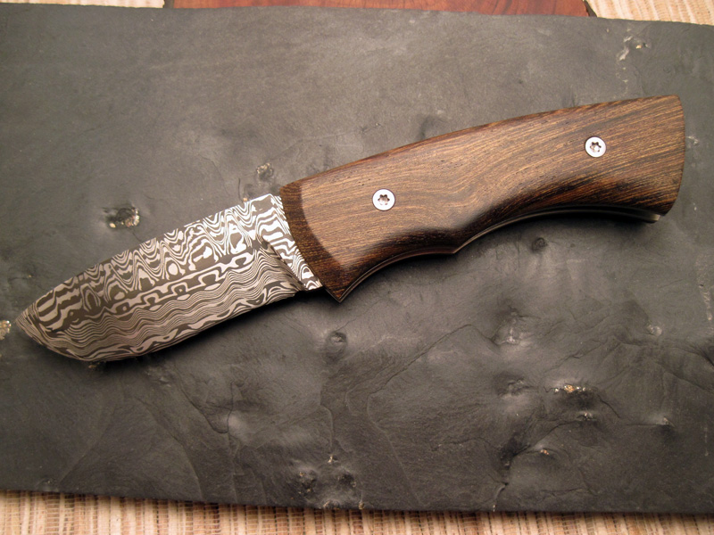

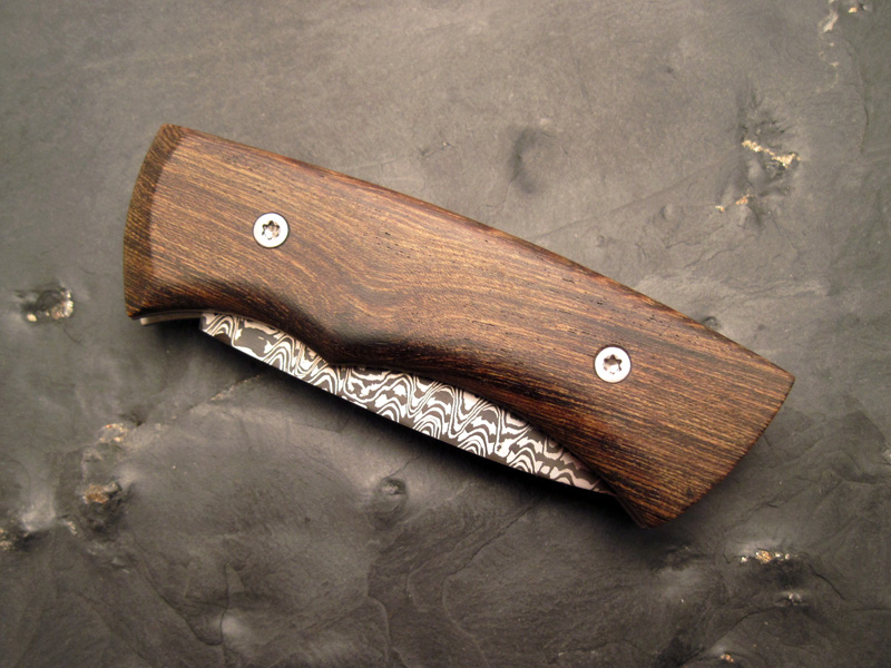

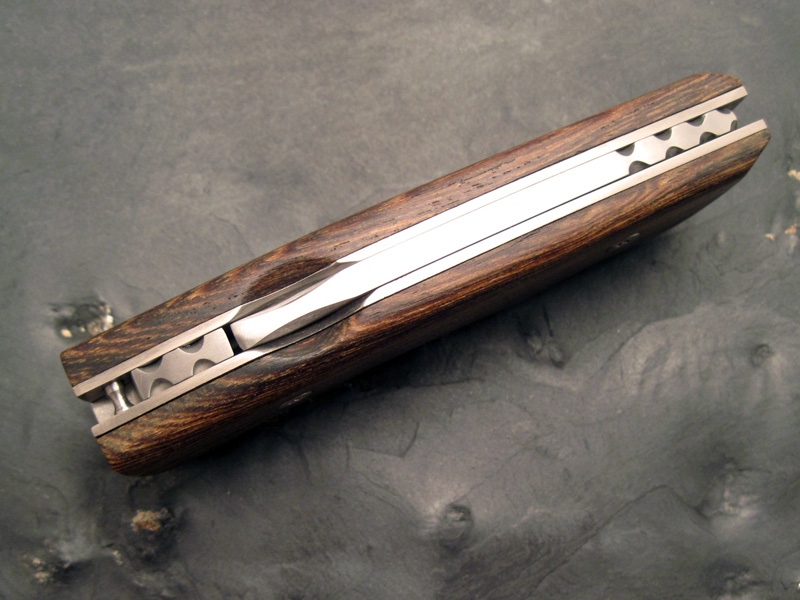

Und wieder eins fertig.
Heute ist es ein Backlock. Es ist mal wieder etwas griffigeres. Also mit etwas dickerem Griff und etwas größer als meine Normalen.
Der Damast ist ein einfacher Mosaikdamast aus 1.2842 und 60Ni20 der nur ausgeschmiedet ist zu einem Wellendamast. Die Mustergebung finde ich sehr spannend.
Von dem Mosaikpaket habe ich 3 verschiedene Klingen gemacht, alle mit anderer Mustergebung. Die kommen dann die Tage noch dazu.
Als Holz habe ich Bocote gewählt. Es ist nicht poliert da mir das Ergebnis mit der Schleifwolle mehr zusagte. Der Hammer und der Spacer sind aus 1.2842, die Platinen und die Achse sind Titan.
Maße:
Klingenlänge: 75mm
Klingendicke: 4mm
Klingenbreite:27mm
Gesamtlänge: 180mm
Griffdicke: 18mm
Sorry die Bilder sind heute nicht so prickelnd.
Viel Spaß noch und einen schönen Abend noch
Grüße aus Bernau
Uwe
