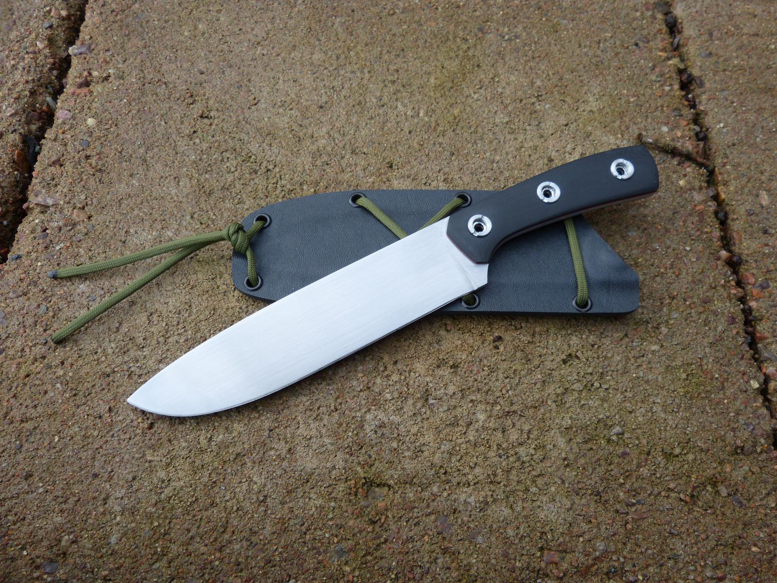

Hallo Messerfreunde,
hier möchte ich euch mein Campmesser vorstellen. Die fürs Hacken gemachte Klinge habe ich klingenlastig gebaut aus 80crV2 Carbonstahl.Sie ist ca. 17 cm lang und ca. 4 mm stark. Der Griff wurde aus G10 gemacht und mit Rotenliners versehen,sowie mit drei Chainbolts gesichert. Die Gesamtlänge beträgt 29 cm. Dazu habe ich eine passende Kydexscheide hergestellt.

Sehr schönes Messer,
gefällt mir.
Sitzt das Messer in der Scheide ohne Sicherung so fest das man es evtl. auch "Kopfüber" am Rucksack befestigen könnte.
Vom System her würd sich´s ja anbieten, ich mag das.
