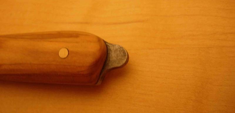

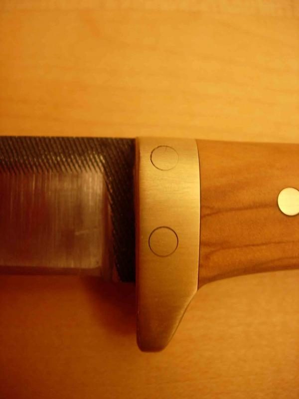

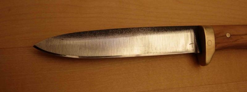

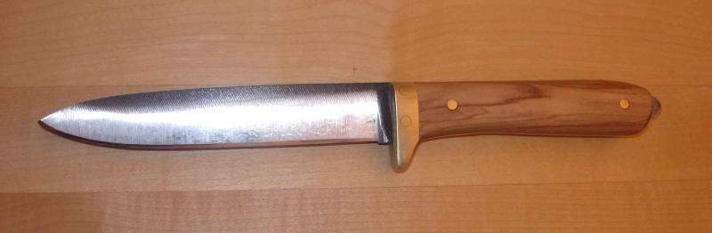

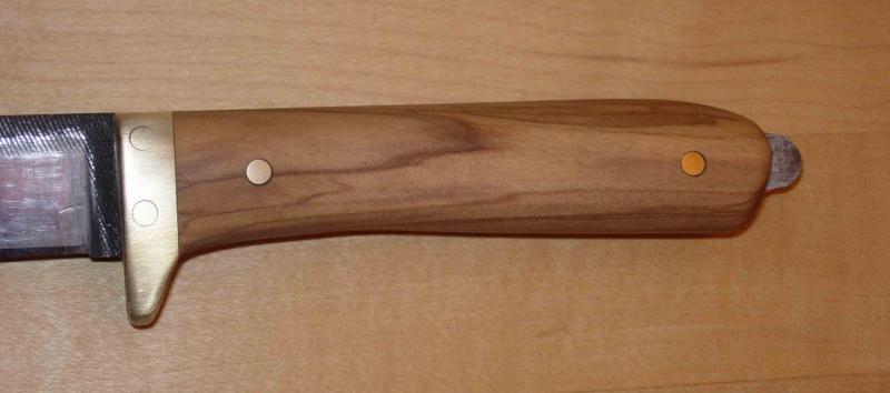

nachdem ich in diesem Thread ( http://www.messerforum.net/showthrea...t=feilenmesser) mein Leid geklagt habe und auch gute Hilfestellungen bekommen habe hier das Ergebnis.
Auch hier habe ich einiges von der Klinge weggeschliffen und an der Klinge nach dem Schleifen nochmal an fünf Stellen die Härte gemessen.
Die gesamte Klinge hat jetzt auch 56/57 HRC. Der Griff ist weich.
Holz schnitzen und etwas hacken geht gut, scheinbar ohne dass es die Schärfe verliert. Die Löcher für die Pins sind nicht so toll, Bohrständer aus dem Baumarkt und der Bohrer wohl nicht scharf genug für Messing. Das werde ich mir merken.
Falls jemand dieses Messer mal bei Zeltlager/Outdoor für mich testen möchte, bitte melden. Dann mache ich dazu noch eine Lederscheide. Ich möchte nur erfahren, ob sich ein Feilenmesser auch dafür eignet. Für einen ernsthaften Passaround ist das Messer zu einfach und zu dirty.
GL 260 mm, KL bis Griff 140 mm, Dicke von 5 bis 0,5 mm an der Spitze.
Handschutz und Pins aus Messing. Griff ist aus Olive.
Schon mal danke fürs anschauen.
Gruß Herbert

schönes Messer!!
falls du die Pins nur eingeklebt hast, lass doch beim nächsten mal bei den Pins beim Handschutz 1mm überstehen, stauch sie zusammen und schleif dann drüber, normalerweise sieht man dann gar nichts mehr!
Also mir gefällt das Messer. Schöne Arbeit.
Besonders, dass man(n) den Feilenhieb noch ein wenig sehen kann.

@ Prometheus: Danke für den Tip, werde ich versuchen.

Noch keiner da, der das Messer umfangreich testen möchte?
Gruß Herbert
so vom ersten anblick wüsste ich nicht, wieso sich das messer nich gut schlagen sollte. wirkt spartanisch aber super funktionell. mir gefällt es gut :super:
