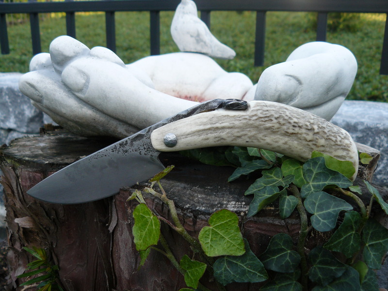

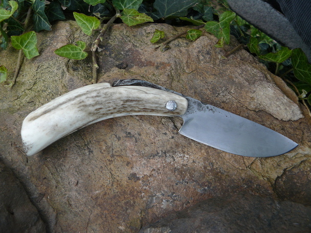

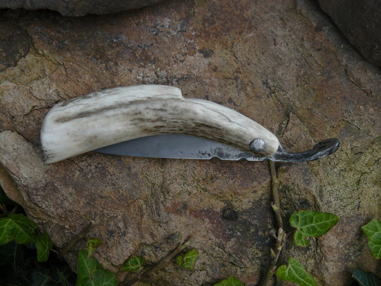

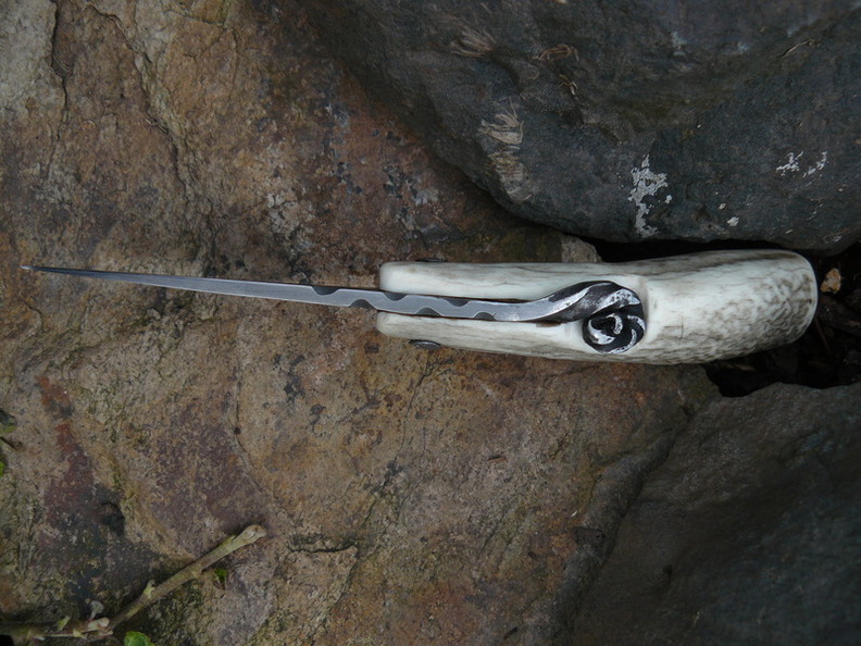

hier noch der dritte Folder. Klinge geschmiedet aus Eggezinken, im Lehmmantel gehärtet. Als Griff dient ein uraltes, schon ausgebleichtes Stück Hirschhorn, Klingenachse ist wieder ein Nagel.
Die Maße: Gesamtlänge: 19,5 cm, geschlossen 16 cm.
Klingenlänge: 8,5 cm
Die Klinge ist 2,7 cm hoch und am Ricasso 4 mm dick.
Viel Spaß beim Anschauen.

Hallo Gerd
ein schönes Teil , das ausgebleichte Hirschhorn passt gut zu dieser Art Messer und die Schnecke / Schlange am Klingenende ist das
i Tüpfelchen:super:
Ich muß mich auch mal an so einen Klapper wagen.
