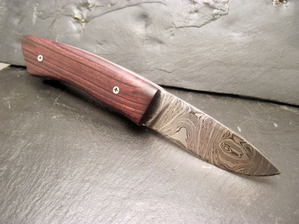

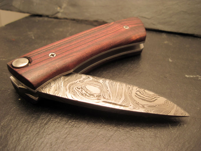

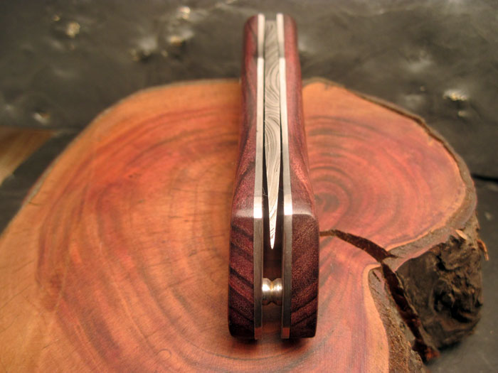

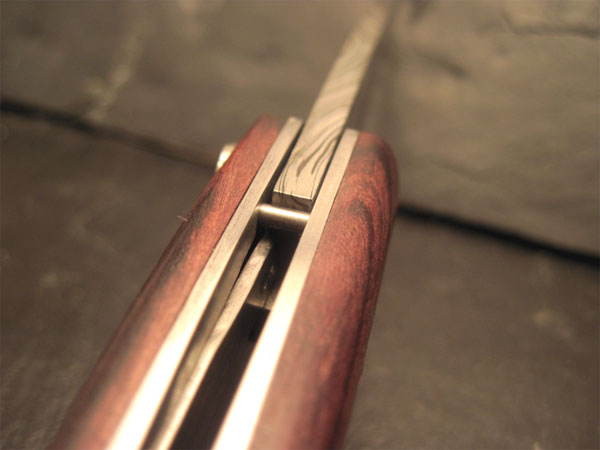

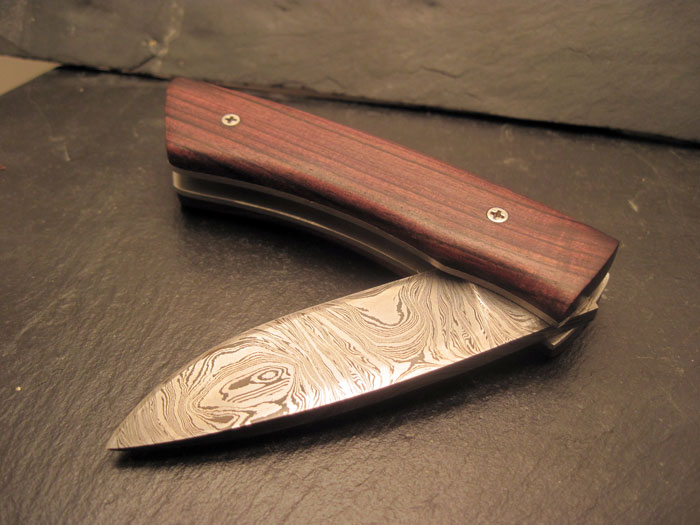

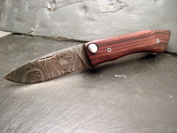

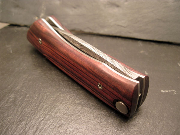

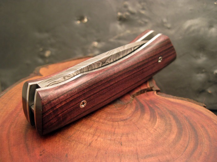

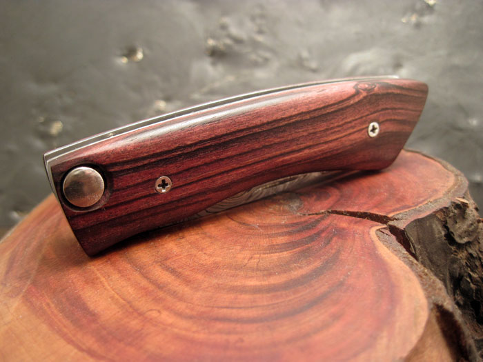

Heute gibt es noch ein Rückenframelock. Diesmal aber etwas anders.
Ich sage zu der Funktion nur: Es wird gehebelt. Die Rohklinge dazu hatte ich schon seit einer Weile und da sie keiner kaufen wollte habe ich sie selber verarbeitet :hehe:.

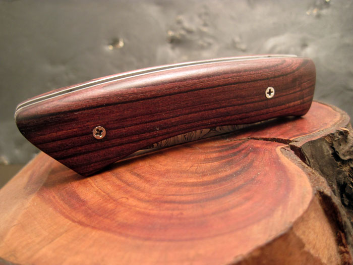

Die Kreuzschrauben werde ich noch durch Torx ersetzen, irgendwie sagen die meinem Geschmack besser zu.
Die Daten
- Damast ist aus 1.2842 und 1.2767.
- Platinen sind aus Federstahl (Rostfrei)
- Holz ist Veilchenholz
Gesamtlänge: 170mm
Klingenlänge: 68mm
Und die Bilder
Danke fürs Schauen un ich freue mich wie immer über Kommentare.
Gruß Uwe

ein wunderschönes Messer. Besonders der Damast hat es mir angetan.:super::super: Zusammen mit dem Veilchenholz ein harmonisches Gesamtwerk.
Gerd
Du hast grad' echt einen krassen Output! und eins schöner als das andere. :super:
Respekt ! ! !
Viele Grüße Steffen
sehr schönes teil und ich mag den verriegelungsmechanismus sehr...meiner meinung nach viel komfortabler als ein standard liner lock.
einen der kritikpunkt, die ich angebracht hätte, hast du selbst schon aufgegriffen: die kreuzschrauben gehen gar nicht :D.
aber das stellt ja ein leicht zu behebendes problem dar. insgesamt hätte ich die schrauben mit einem größeren kopf bevorzugt. aber das ist geschmackssache.
des weiteren finde ich sowohl die lokalisation, als auch die größe des knopfs für die verriegelung etwas ungewöhnlich und für meinen geschmack verbesserungswürdig. hätte den knopf mittiger, etwas mehr in richtung des griffendes platziert und ihn im ganzen etwas kleiner gehalten.
sonst ist das messer wie gesagt - sofern sich das aus der entfernung beurteilen lässt - super.:super:
Schöner Folder!!:super: Den Knopf find ich auch ok könnt ihn mir vorallem in diesem fall aus damast gut vorstelln.
Nur die Schrauben gehn garnicht!! :jammer:
