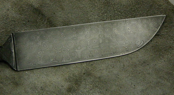

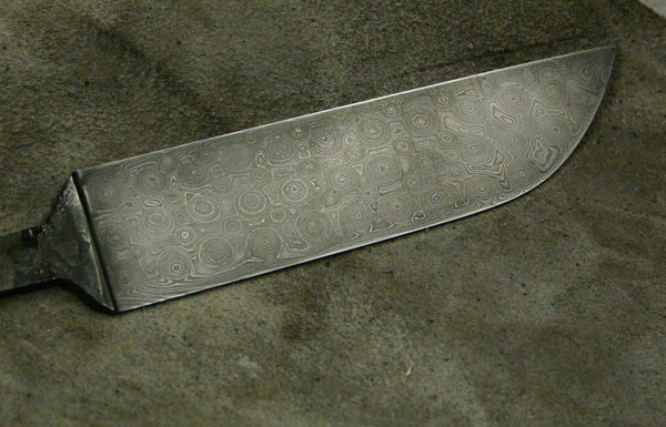

Nabend Leute.
Am Samstag habe ich mal wieder was geschmiedet. War nicht so toll dieses mal.
200 lagen hat das Teil und ich habe die Klinge in der Form vorgeschmiedet. Dann
mittels Bohrer angebohrt (6mm. und 3mm.) Dann wieder überschmiedet und
geschliffen. Mit Eisen3Clorid mal angeätzt aber noch nicht gehärtet.
Ok. Die Fotos sind nicht besonders gut aber mann kann was sehen :)
Ach ja. : Matterial 1.2842 und Kugellager.
Schönen Abend noch wünscht.
pit03. (Peter Broich).
Wieso "nicht so toll"?
Das sieht doch gut aus!
Wie mus sich mir das bohren vorstellen? Wie tief gingst Du da rein?
Hallo Hobby.
Na ganz einfach anbohren ca. 0,5mm. tief an der Flanke.
Die Bohrer habe ich etwas Flacher als sonst geschliffen ca. 60°.
Das Packet war gut 12mm. Dick und habe es nach dem anbohren wieder beigeschmiedet so das die löcher nicht mehr bzw. fast nicht mehr zu sehen waren. Dann war die Rohklinge vorne 6mm. Stark und hinter noch 8mm. Stark.
Gruß pit03.
Hallo Pit,
von Grund auf selbstgeschmiedet der Damast?
Sieht sehr gut aus, wenn auch mir die Klingenspitze, wenn sie schlanker wäre, noch besser gefallen würde - aber das ist Geschmackssache.
