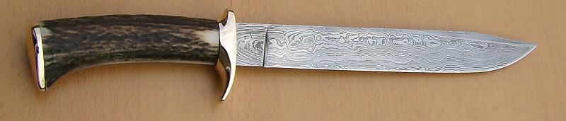

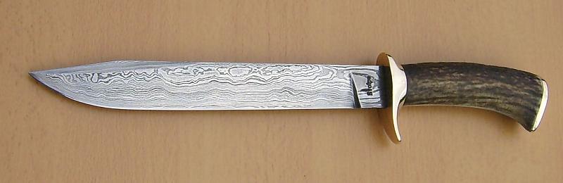

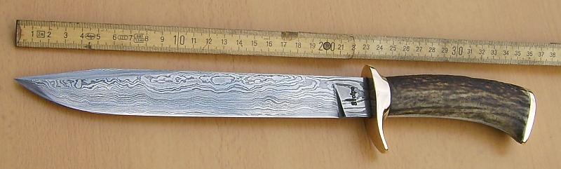

Zum Wochenende gibt´s noch ein Hirschfänger
Ich hatte ja 2 Geweihstücken bekommen. Die Klinge ist aus 250 Lagen wildem Damast (1.4528 + 1.2767) 225mm, 29mm breit und 4,6mm dick.
Ges-.Länge ist 350mm. Der Griff ist aus Rothirsch und das Parierelement und die Endkappe sind aus Lagerbronze, Hochglanzpoliert. Das Ding wiegt 405g!
Ich hoffe es gefällt Euch.
Gruß Egbert

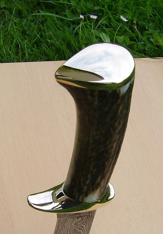

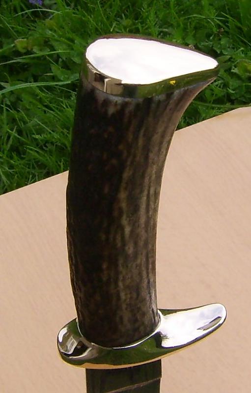

Klasse Teil. Die Fügearbeiten an allen Einzelteilen des Griffes gehen schon
in Richtung "Uhrmachermeister". Respekt. Gruß Dietmar
Hallo Dietmar,
Du hast es erfasst! Der Griff hat 3 X so lange wie sonst gedauert.

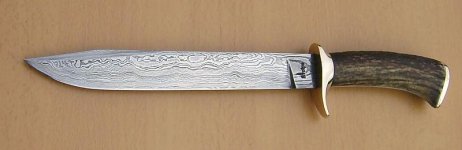

Hier noch mal einBild der Einzelteile.
Gruß Egbert

Hallo Egbert
Na ist das ein langweiliger Titel!
Der müßte umbenannt werden in " Einer der besonders schönen Hirschfänger"
Wilder Damast mit Hornschalen und Bronce.....back to the Roots!
Sehr schöner Klingenschwung, Griff mit angenehmer Biegung und das Parierelement passt von der Größe auch sehr gut.
Du hast es prima poliert, aber matt fände ich nun persönlich schöner.
Gruß, Peter
Hallo Egbert,
könnte ein Hirschfänger tatsächlich besser sein?
Ich glaube, kaum. Anders - jedoch nach meinem Verständnis nicht besser. Ein wirklich super Messer.

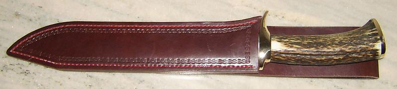

So und das Lederhöschen ist auch schon fertig.
Ach ja, Peter, die Politur wird wohl nicht ewig so bleiben. Es ist ja kein Gold. Es sieht jetzt zwar zum verwechseln ähnlich aus. Mir wäre es schon recht es bliebe so, und mit Zaponlack will ich diesmal nicht nachhelfen. So bekommt es eben irgendwann eine schöne Patina.
In meiner Galleri ist es hier zu finden: http://www.messer.monsto.de/index.php?kat=damast-26
Gruß Egbert
