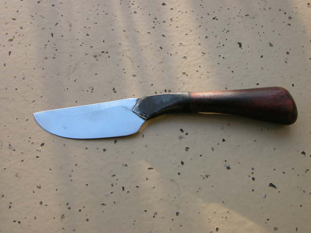

So, mal sehen, was ihr dazu sagt.

teachdair schrieb:
wirkt so ganz handlich, aber hast du mal ein groesseres bild des ueberganges griff-klinge?
teachdair,
ich mache heute Abwend ein Bild davon und stell es dann ein. Hier kann ich ja erstmal was dazu schreiben. Also die Klingenlänge beträgt etwa 9,5 cm. Stahl ist 1.2842. Klinge und der Integralteil sind aus einem 18 mm Rundstahl geschmiedet. Der Integralteil ist nur relativ grob geschliffen und trägt somit noch Schmiedespuren. Integralteil dann geätzt. Zwischen Integralteil und dem Holzgriff kommt ca. 4 mm Leder (Schwarz).
Sieht wirklich interessant aus, wirkt aber in der MItte ziemlich dünn: Wie lässt es sich greifen?
hobby,
es ist recht dünn, jedoch nicht zu dünn. Es ist hinter dem Leder sogar etwas hinterschliffen. Der spätere Besitzer, ein befreundeter Jäger, will es auch recht weit hinten greifen, um dann mit ausgestrecktem Zeigefinger auf die obere Wurzel der Klinge zu kommen, wo extra eine kleine Aussparung gemacht wurde, um dann mit dem Messer "skinnen" zu können. Und in dieser Haltung des Messers, ich hoffe man kann sich das nach meiner Beschreibung vorstellen, liegt es ganz klasse.
Aber auch wenn man das Messer weiter vorne greift, ist es nicht so, dass die Finger, jedenfalls nicht meine (Handschuhgröße 10) zu lang wären.
