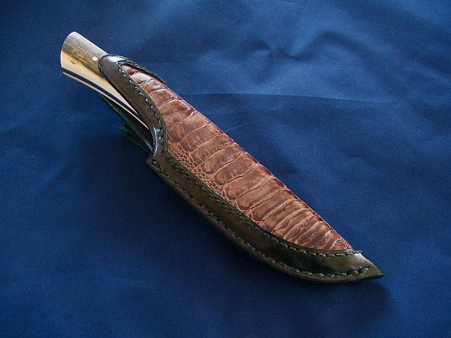

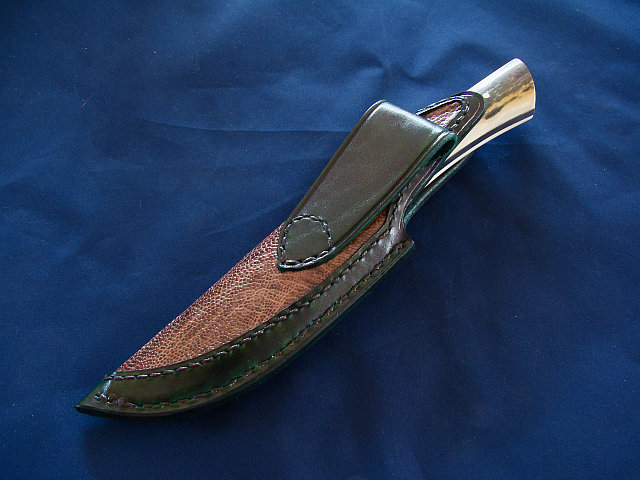

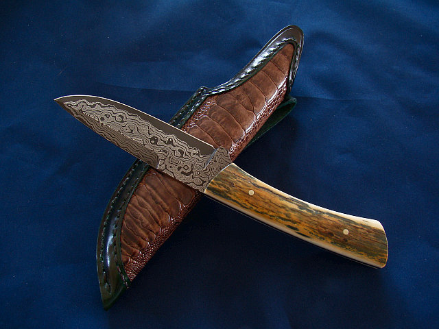

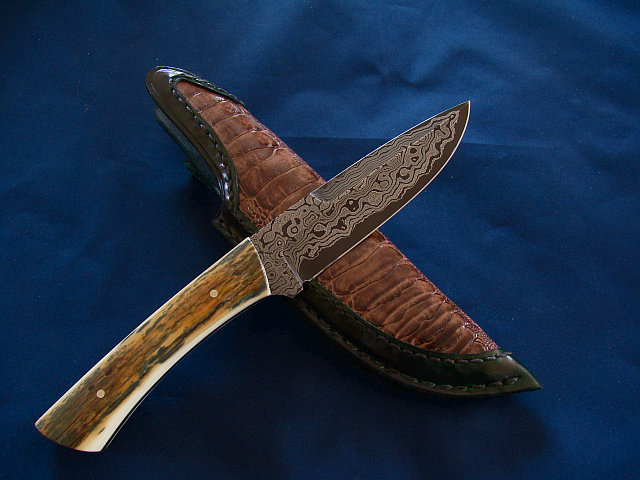

Hallo Zusammen,
hier ist eine Scheide, die ich im Auftrag eines Forumiten für ein von ihm
erworbenes Messer von Stefan Mast gefertigt habe:
  • gefütterter Holzkern mit Magnetsicherung im Rücken
  • Unterscheide 2,5 mm Blankleder
  • Maskierung 1,5 mm Blankleder und Straußenbein
  • gefütterter Scheidenhals
Wir haben versucht, Farben zu finden, die zum Mammutgriff passen und
ich finde, das ist recht gut gelungen.
Die Scheide muss noch imprägniert werden und trocknen, dann kann ich
sie auf die Reise schicken.
Ich hoffe, dass der Auftraggeber seine Freude daran hat.
Kommentare sind natürlich ausdrücklich erwünscht!

Hallo Robert!
Doch ja - beide Teile passen sehr harmonisch zusammen - ein tolles Messer mit einer wunderschönen Scheide! :super::D:super:
Ich interessiere mich normalerweise für Kochmesser - aber so eine Kombi finde ich wunderschön!

Hallo Robert,
ich habe ja schon viele Scheiden von Dir gesehen und in der Hand gehabt. Doch diese ist Dir besonders gut gelungen. Ganz, ganz sauber verarbeitet und eine tolle Farb- und Materialkombination.
:super:
Wenn die Scheide dem Auftraggeber nicht gefällt, baue ich ein neues Messer dazu.
Jürgen
PS.: Das Messer gefällt natürlich auch.

Ich finde die kombination Mamut und Leder sehr gut getroffen, passt prima zusammen. :super:
Wie kommt man nur auf solche Ideen das Material so zu kombinieren und das es so harmonisch auch noch aussieht?

Hallo Robert
Immer wieder ist es eine Freude, deine Arbeiten zu sehen.
Die Scheide ist sehr schön und hat Pfiff.
Wie fügst du Unterscheide und Maskierung zusammen?
Kleben? Nähen? Beides?

Naja, ein, zwei "Schmuddelecken" gibt es schon noch, aber ich verrate
nicht wo. :haemisch:

Auf solche Ideen kommt man relativ leicht, wenn andere soetwas schon
einmal gemacht haben. Passen muss es halt. Das hatten der künftige
Besitzer und ich via mail miteinander so abgestimmt. Wenn man etwa
dieselbe Wellenlänge hat, kann das recht schnell gehen.
@ Peter
Es wird geklebt und genäht. Das Kleben ist für mich immer ein banger
Moment. Wenn es nicht im Hieb klappt, bekommt man gewaltige Probleme.
Ich kenne da noch keinen "Trick", aber es gibt bestimmt welche.

Die Lederscheiden von Dir sehen immer so aus als würde das Leder schon direkt um das Messer wachsen.

Deine Lederarbeit passt wie angegossen, Straussenbein ist einfach super :super:

Danke auch Dir und ja, sie passt wirklich wie angegossen.
Hier sieht man ja immer nur die Fotos, eine ganz andere Geschichte wäre
es, wenn man die Scheide auch in ihrer Funktion testen könnte.
Das Messer liegt sowas von satt in der Scheide, dass es einfach Spaß
macht damit herumzuspielen. Vielleicht meldet sich der neue
Eigentümer ja noch und kann dann seinen Senf dazugeben.

glücklicherweise habe ich die Scheide heute schon im Empfang nehmen können und ich kann Robert in der Tat nur beipflichten.
Abgesehen davon, daß Messer und Scheide bereits farblich sehr gut harmonieren (kommt im Original auch noch mal etwas besser rüber als auf den Bildern), sitzt das Messer auch bombenfest in der Scheide.
Zum System hatte Robert ja bereits erklärt, daß die Magnete diesmal im Rücken sitzen, um das prima Finish von Stefans Messer nicht zu gefährden. Und wie gesagt hält das Messer sicher und sitzt wie angegossen.
Ganz großes Lob und Dankeschön an Robert - und nicht zu vergessen natürlich auch an Stefan - für diese wunderschöne Arbeit :super:
