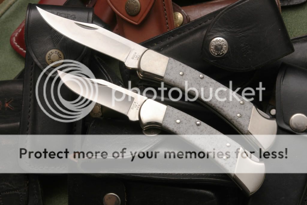

Es gibt auch immer noch das kleinere Buck 112,
hier im direkten Vergleich:
Gruß,
Haebbie
