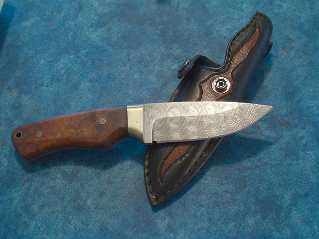

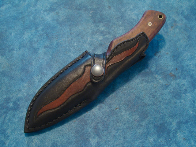

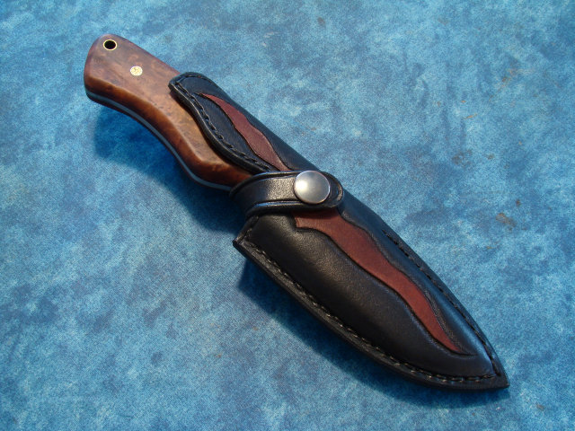

Hallo Zusammen,
nachdem ich ja mit meiner zuletzt vorgestellten Scheide so ein
Riesenecho hatte :irre:, habe ich mich dazu entschlossen, mein letztes
Machwerk auch noch zu zeigen.:steirer:
2,5 mm Blankleder, bisschen geschnitten, zweifarbig, gefütterter Holzkern,
gefütterter, vernähter Scheidenhals, mit Spezialpflegemittel imprägniert.
Ich hoffe, sie gefällt!

Hallo Robert,
schon wieder so ein tolles "Machwerk" von Dir! Insgesamt sehr aufwendig gearbeitet.
Gelungen und passend zum Messer. Das Messer ist aber nicht von Dir?
Ich nehme an in Salpetersäure geätzt und auf der anderen Seite mit einem Namenszug versehen.
Mit dem Spezialpflegemittel machst Du mich und auch sicherlich andere neugierig. Lüftest Du das Geheimnis.
Jürgen
Hallo Jürgen,
erstmal Danke!
Es handelt sich um das Messer eines Praktikanten aus der Stienenschmiede.
Richtig vermutet! Salpetersäure und Ätzlogo auf der Klinge.
Das Spezialpflegemittel kenne ich von Fritz Schürz.
Es heißt: Solitaire Spezialpflege, Pflege und Imprägnierung für dunkle Farben.
