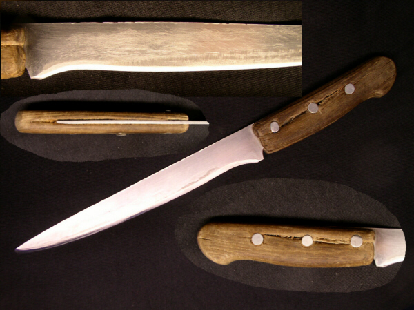

Neulich bekam ich diesen Patienten :D.
Foto bei Einlieferung :( :
Foto vor der Entlassung :D :

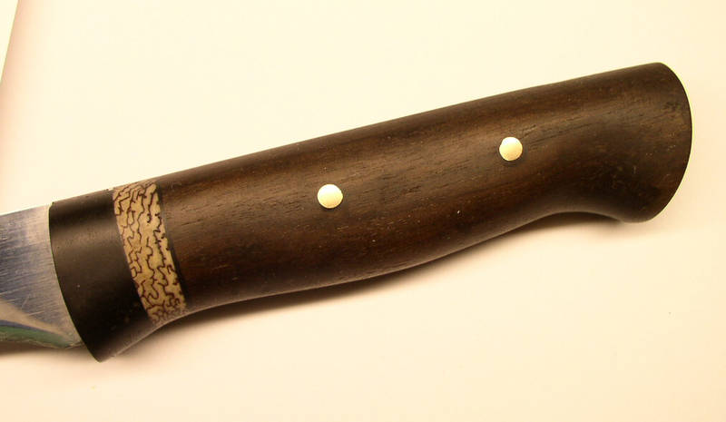

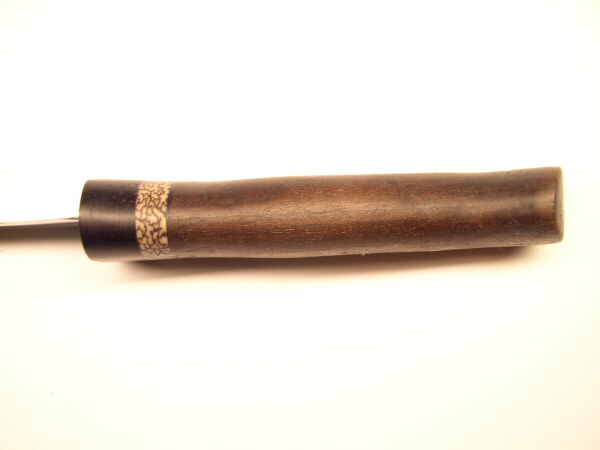

An der Klinge wurde eigendlich nichts geändert, außer dass sie komplett überschliffen und poliert wurde. Der Griff wurde soweit nach vorne versetzt, daß der "Halberl" (der ca zwei Drittel in den Griff hineinreicht und am Rücken zu sehen ist) mit 1-2 mm der Klinge im Griff versenkt wurde. Auf eine Schleifkerbe wurde bewußt verzichtet, geschärft und weitergenutzt wird die Schneide bis ca. 3 cm vor dem Griff.
Griffmaterialien: Ebenholz, Nußholz und eine Art Nuß mit Maßerung.
Was meint Ihr? Operation gelungen?
MfG Klaus

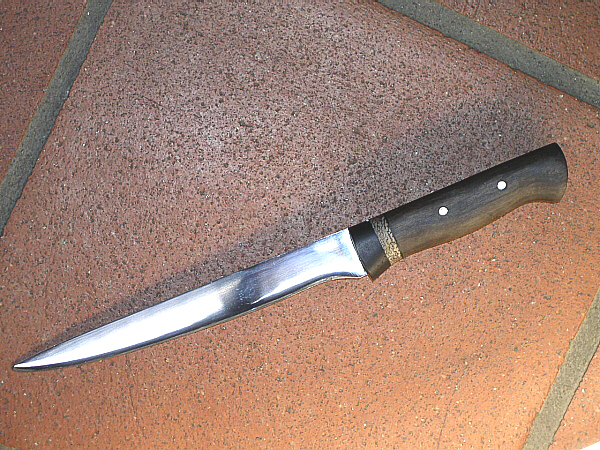

Hier noch das versprochene (wenn auch nicht umbedingt bessere :argw:) Foto vom gesamten Messer.
Der Stahl ist in Ordnung. Früher hat man noch ordentliche Messer gemacht :teuflisch ;).

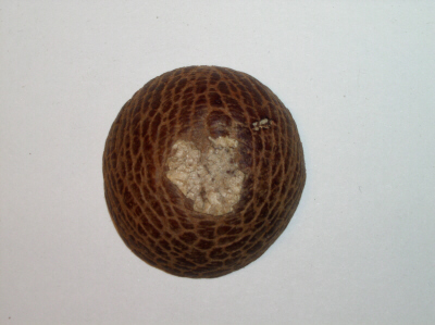

Wie die Nuß heißt, weis ich leider nicht mehr. Von der Form und Größe wie eine Tagua Nuß aber mit braun/schwarzen Adern durchzogen. Hab den Namen extra notiert und die Notiz später weggeworfen. Ich glaub ich werd alt.

Die Nuss ist übrigens eine Areca-Nuss.

Die Dinger sind absolut genial, man muss sie allerdings gut versiegeln, ich werde es beim nächsten Versuch mit Sekundenkleber machen. Ansonsten reißen die "Narben" auf und die Oberfläche wird sehr spröde.

@hobby: Hallo Hans die Nuß habe ich ebenfalls in Olching bei Dahn Olbricht erstanden. Auf Deinen Hinweis hin hab ich ein wenig gegoogelt. Dass so manche exotischen Hölzer nicht ohne sind wußte ich, aber Nüße? Zum Glück verwende ich bei jedem Arbeitsgang, der Stäube produziert einen anständigen Atemschutz :hmpf:
Aber solange niemand am Griff herumkaut sollte keine Gefahr mehr bestehen.

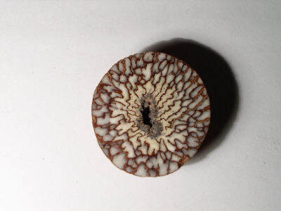

Anbei zwei Fotos der verbliebenen Hälfte:
Die Nuß wurde äcquatorial durchgeschnitten, der Teil an dem der Stengel saß ist verarbeitet. Hier sieht man sozusagen die "Spitze"
Innen war meine Nuß leicht hohl und ein wenig zerbrößelt. Falls dies bei allen Nüssen der Fall sein sollte, muß man dies bedenken, wenn man eine geschlossene Fläche erreichen will.
