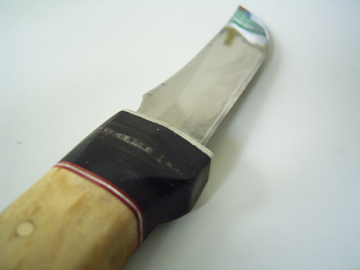

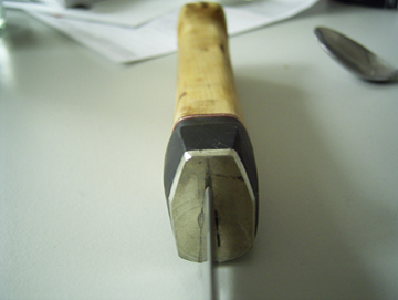

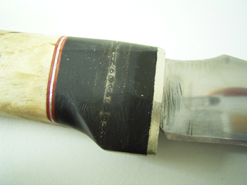

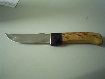

Hallo meine 10tes ist fast fertig! Hier schon mal die Bilder da ich meine Freude dran einfach teilen muss.
Daten:
Gesamtlänge 24cm
Klinge: 12cm x 2,5 cm x 3 mm
Griff: Neusilber, Büffel, Fieber, Zink, Fieber, Maserbirke
Stahl: Dreilagen selber geschmiedet aus C45 und 1.2842 59 HRC
Schliff: Gerade mit 20 Grad an der Schneide. 1200er Finish
Erl: 5,5 cm mit Messing vernietet.
Gewicht: 120,7 g
Bitte um Anregungen. Danke ich hoff euch gefällts. Kleine Schleiffarbeiten dann ist fertig und das nächste wird noch besser.
