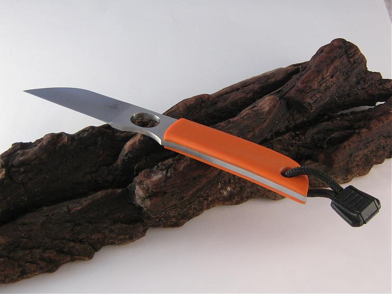

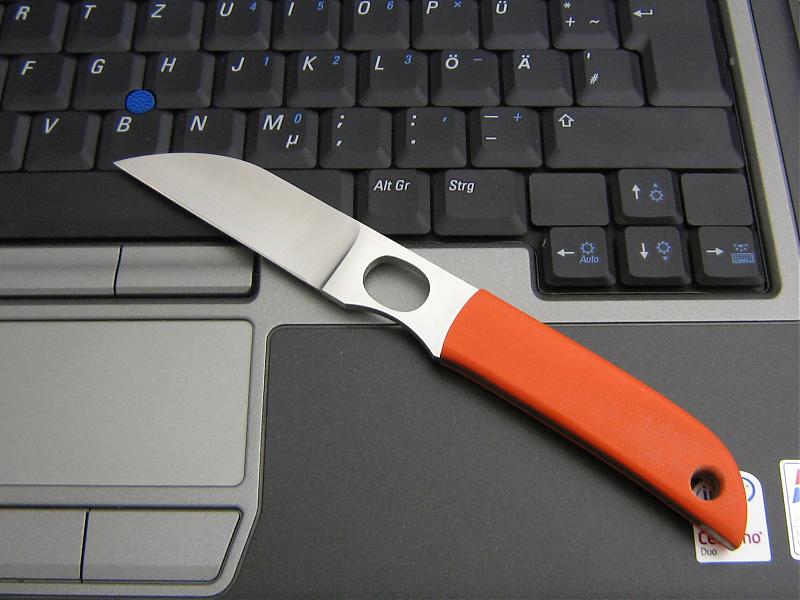

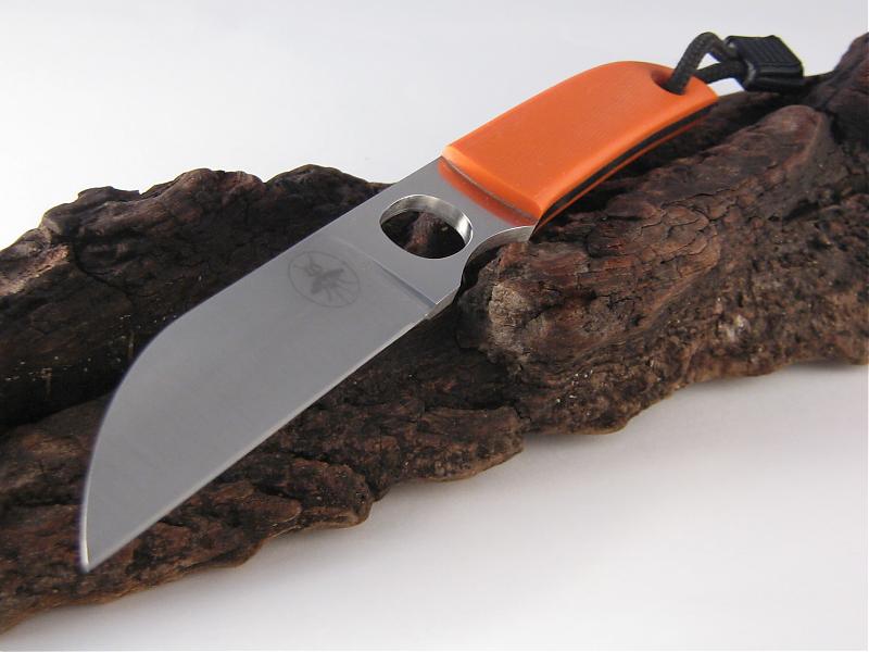

ich habe parallel zum City Knife für den Passaround #5 ein kleines Obstmesser gebaut.
Stahl: 1,2379
Klinge: 3,2 mm
Griff: G-10
Die Aussparung habe ich gemacht, damit die Griffigkeit bei horizontaler Führung sicher ist. Das funktioniert prima. Ich werde die Idee bei anderen Klingen auch ausprobieren, da das Messer optimal durch den Daumen fixiert wird. Und bei der Farbe muß ich nicht lange danach suchen...:D

ja ursrpünglich war es dafür gedacht. Ich habe aber gemerkt, daß es auch für andere Aufgaben gut funktioniert. Im Moment nehme ich es als EDC für zuhause, um die Tauglichkeit zu testen.

Stahl: 3,2 mm
Länge gesamt 170 mm
Klinge 70 mm
