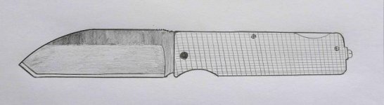

Daten:
Gesamtlänge: 19,0 cm
Klingenlänge: 8,8 cm
Stärke: 4,0 mm
Klingematerial: N690
Finisch: mattiert (längs und quer)
Liner: 2mm Stahl
Griffschalen: G10, schwarz, stark texturiert
Verriegelung: Back-Lock
Gürtelclip: in 4 Positionen verschraubbar, geht über das Griffende hinaus, sodas das Messer sehr tief sitzt
Schrauben: Torx, geschwärzt
Öffnung: In geschlossendem Zustand steht der Klingenrücken vom Griffanfang beginnend, über eine Länge von ca. 4,5 cm etwa 6mm heraus.
(Im Bereich der Fingermulde natürlich wesentlich mehr)
