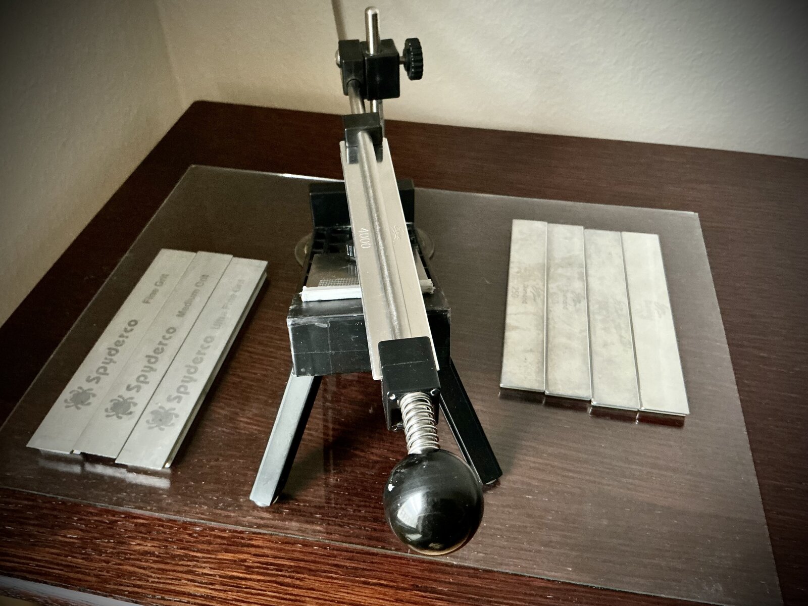

Während Zuhause ein Wicked Edge Diamond Full Set, ein Bogdan Edge Pro Shapton Pro Full Set und ein Simon Schleifturm mit 6x Shapton Pro Set für so ziemlich jede Klingenart bereit stehen, habe ich im Büro den uralten EP Klon dauerhaft aufgebaut und mit 3x Spyderco Steinen und 5x EP Diamond Matrix Steinen bestückt.
Außerhalb extrem grober oder extrem feiner Körnungen gibt es nach wie vor nichts, was ich mit dem abgenutzen Kunststoffteil nicht zufriedenstellend hinbekomme.

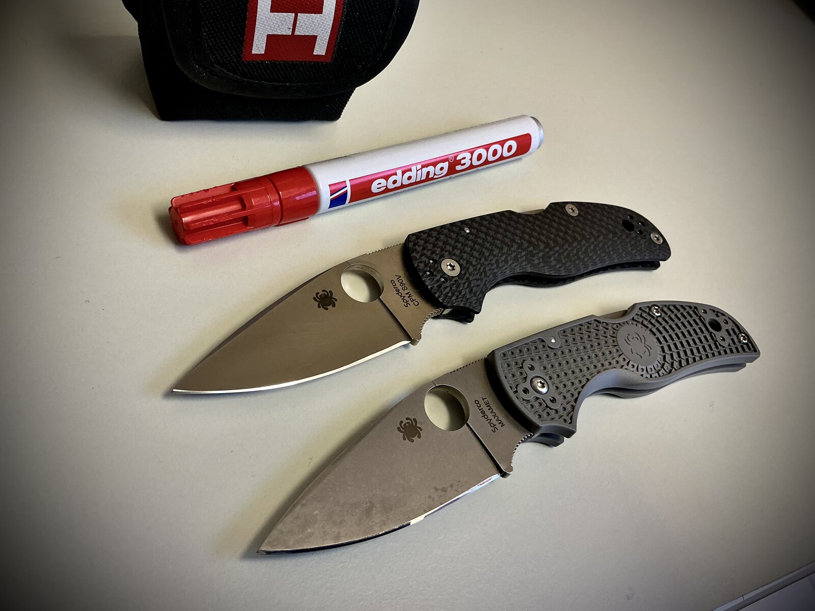

Mein Native 5 Maxamet habe ich diese Woche im Büro mit DIA 650 auf exakt 20 Grad umgeschliffen und dann mit mit DIA 1700 gefinished. Keine zusätzliche Gratentfernung, außer 3 Wechselzüge mit dem 1700er.
Das Ganze eher pragmatisch zügig und weit von einem „Sonntagsschliff“ entfernt.

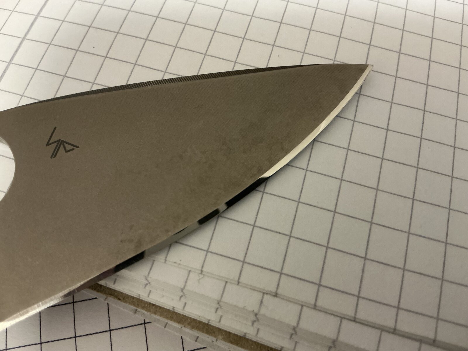

Mit 100facher Vergrößerung zeigte sich die Fase nicht so glatt, wie meine Küchenmesser, aber die Klinge ging dennoch ohne raues Geräusch glatt und ruckelfrei durch Beilagenpapier - mein Gradmesser für Schärfe.
Nach dem DIA 4000 war Schliffbild verbessert, die Steigerung der Schnittleistung gerade noch wahrnehmbar, aber in keinem für Karton relevanten Umfang.
Das Native 5 mit S90V exakt gleiche Prozedur, gleiches Schneidergebnis. Das Schliffbild allerdings etwas exakter, sowohl vor, als auch nach dem 4000er.
Der S90V nach Leder mit 0,5my Diamantstaub dann fast auf Küchenklingenniveau. Auch feinste Papierspäne gingen trotz dicker Fase und 20 Grad Winkel einwandfrei. Ein wirklich ausgezeichnetes Ergebnis.
Die EP Matrix DIA Steine mit 1700 und 4000 Körnung habe ich neu und bin ziemlich überrascht, was damit möglich wird.

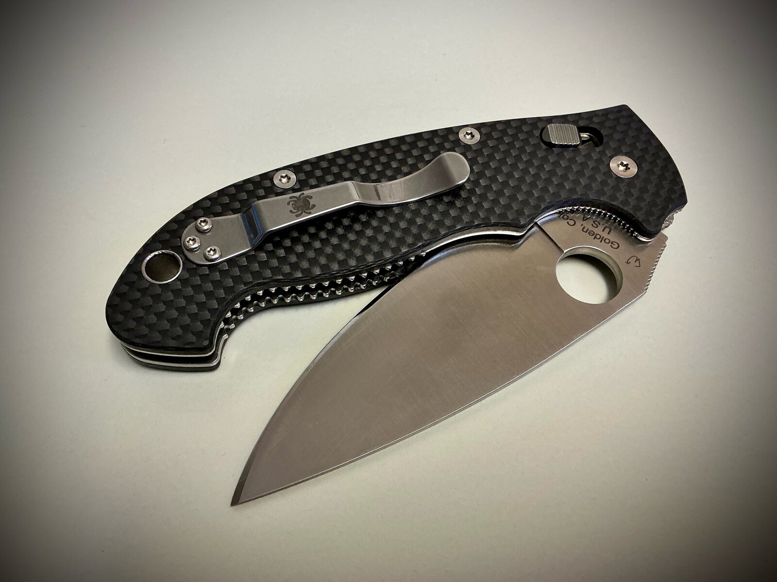

Mein Spyderco Manix 2 XL S90V hatte ich zuvor auf gleichem Weg inkl. Winkeländerung geschärft.
Und. Eine Standard Kartonsession mit ca. 250 Schnitten durchgeführt. Eine kräftige Kartonverpackung identischer Bauart kommt wöchentlich und erlaubt einen aussagefähigen Vergleich.
Die eher dicke Klinge mit 20 Grad Winkel ist nicht der beste Slicer im Vergleich, aber doch auf hohem Niveau. Und. Eine Armrasur hernach war noch möglich.
