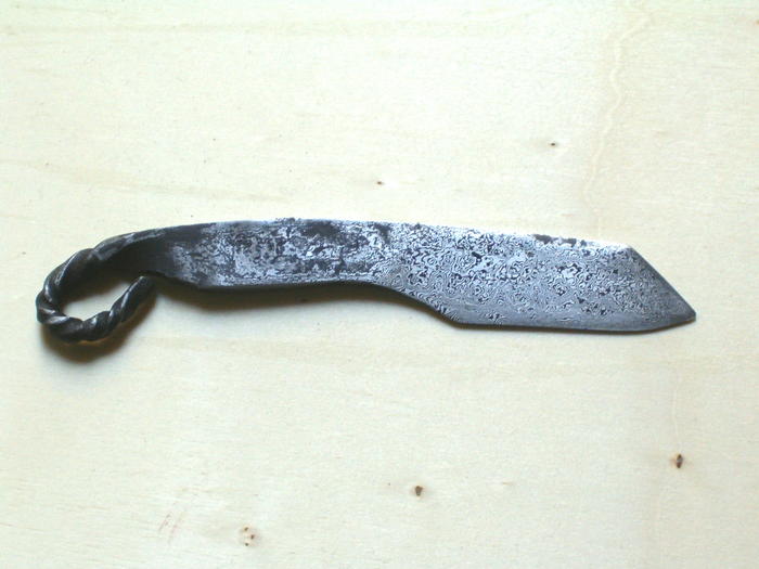

old scool Kirdashi
Torsten Pohl
2.452
Einfach nur so und weils für was anderes eh nicht gereicht hat, das kleine Reststück:D:D.
12,5cm lang davon 4,5cm scharf, Klingestärke von der Spitze 0 bis 6mm an der Spirale , alles bis auf die Klinge selbst im Schmiedezustand und lediglich leicht angeätzt.
Klingenhöhe 2cm und damit das massivste Teil.
Scheide dazu kommt wird aber nix aufwändiges.
ca.300 Lagen wild in alle möglichen Richtungen durchgeknetet.
,2842 und 75Ni8
Viel Spaß beim gucken,
Torsten
Hallo Torsten,
schönes, uriges, kleines Teil. :super: Da sieht man mal wieder, dass man nichts wegwerfen sollte.
Gerd
Unscheinbar aber trotzdem Wunderschön.
Trifft auch meinen Geschmack...purer Stahl ist Geil :hehe:
Ich glaub mit dem Teil könnte man selbst im Büro auftreteten weils eigentlich gar nicht wie ein Messer aussieht...finde ich.
@Ookami hast ja recht aber irgendwie erinnert mich das da drann und ich mach die doch auch gern.........:D
Danke fürs Feedback ich mag die kleinen selbst sehr gern, da kommen sicher noch mehr.......
Tschau Torsten
