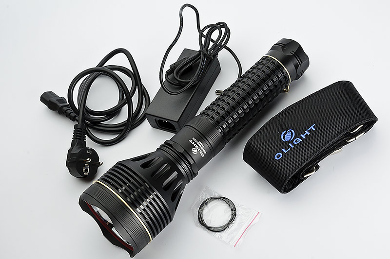

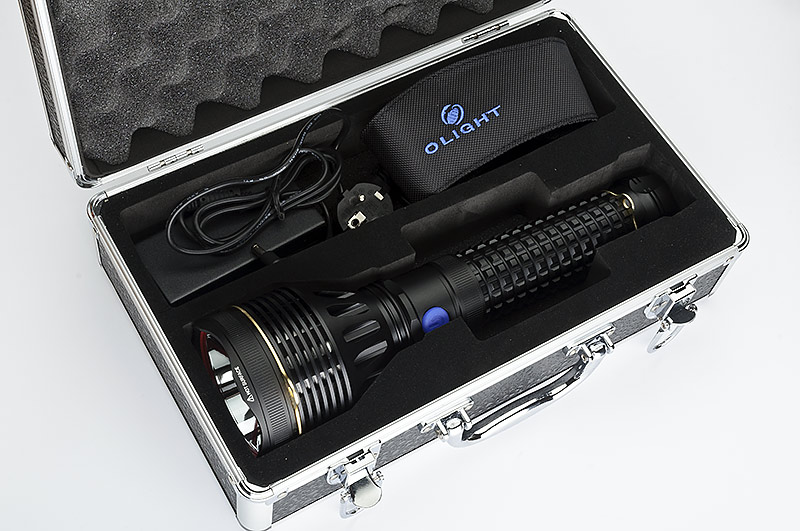

Lieferumfang
Die Olight wird, wie ihre Vorgängermodelle, in einem hochwertigen Alukoffer geliefert.
Darin befindet sich die Lampe selbst, ein sehr Vertrauen erweckendes Ladegerät, ein Tragegurt für die Lampe, sowie ein Beutel mit Ersatz O-Ringen und eine englischsprachige Bedienungsanleitung.
Das Ladegerät könnte auch als Laptopnetzteil durchgehen.
Verpackung:
Inhalt:

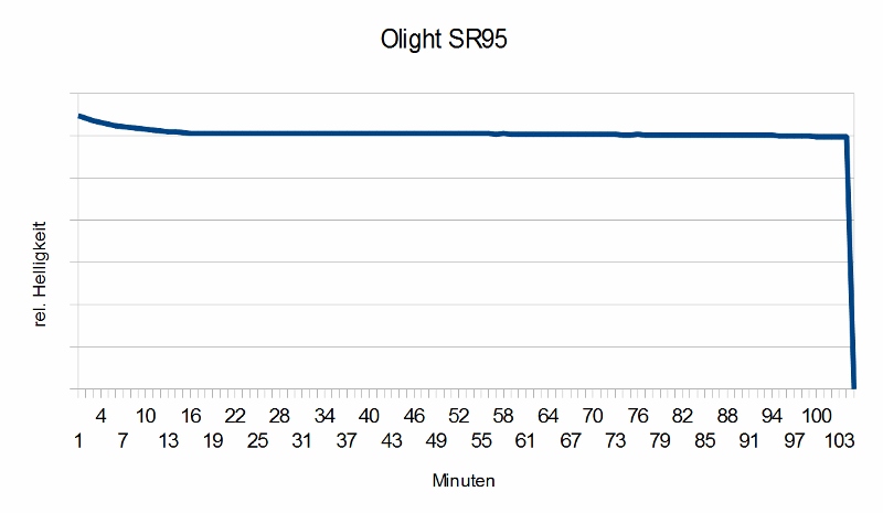

Leistung und Laufzeit
120 Lumen für ca. 46 Std.
600 Lumen für ca. 9 Std. 30 Min.
2000 Lumen für ca. 110 Min.

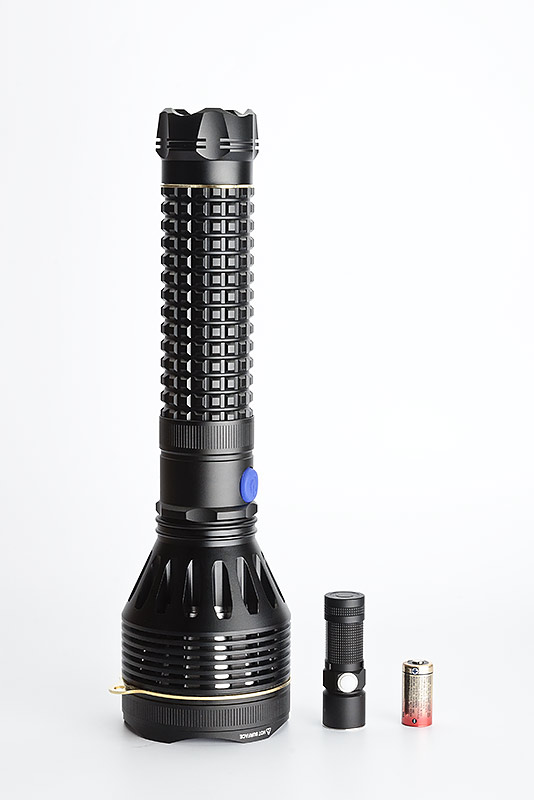

Größenvergleich mit anderen Lampen:
(ist natürlich ein wenig unfair ;-))...)

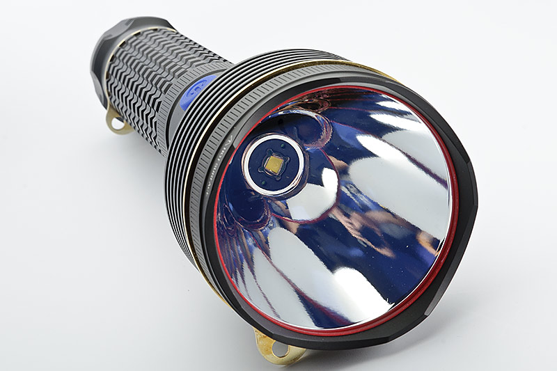

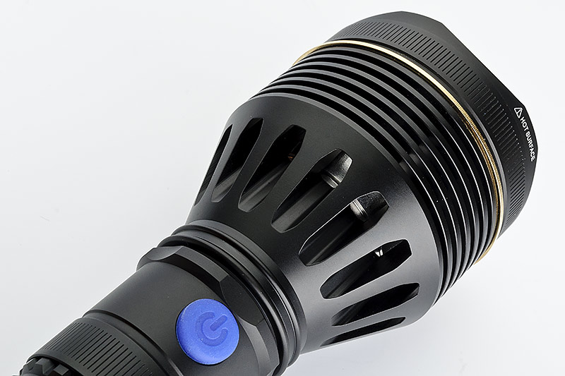

Verarbeitung
Auch unter Beachtung des nicht gerade niedrigen Preises kann ich bei Verarbeitung der Olight keine Kritikpunkte finden.
Die Gewinde laufen wie die Regler einer hochwertigen Stereoanlage.
Scharfe Kanten, ungleichmäßige Anodisierung, oder was auch immer man bei einer Lampe finden kann, Fehlanzeige!
Die Scheibe ist entspiegelt, die LED zwangszentriert, der Schalter lässt sich ohne Mucken betätigen, alle Teile der Lampe sind hochwertig verarbeitet.
Alles an der Lampe strahlt die Hochwertigkeit eines professionellen Werkzeuges aus.
Reflektor:

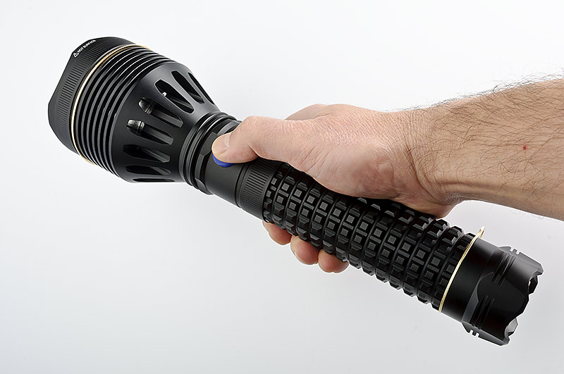

Bedienung, Ergonomie, UI
Zugegeben, die Olight ist ein riesiges Trumm.
Dafür liegt sie erstaunlich gut in der Hand.
Sie ist so gut ausbalanciert, dass man das recht beachtliche Gewicht zunächst kaum registriert.
Wenn man das gute Stück längere Zeit mit sich herum tragen möchte, empfiehlt sich jedoch der mitgelieferte Tragegurt.
Handlage:
Die Olight wird wie eine Mag-Lite über einen seitlich angebrachten Schalter bedient.
Es handelt sich um einen Taster.
Wenn die Lampe ausgewogen in der Hand liegt, findet sich der
Schalter intuitiv an der richtigen Stelle.

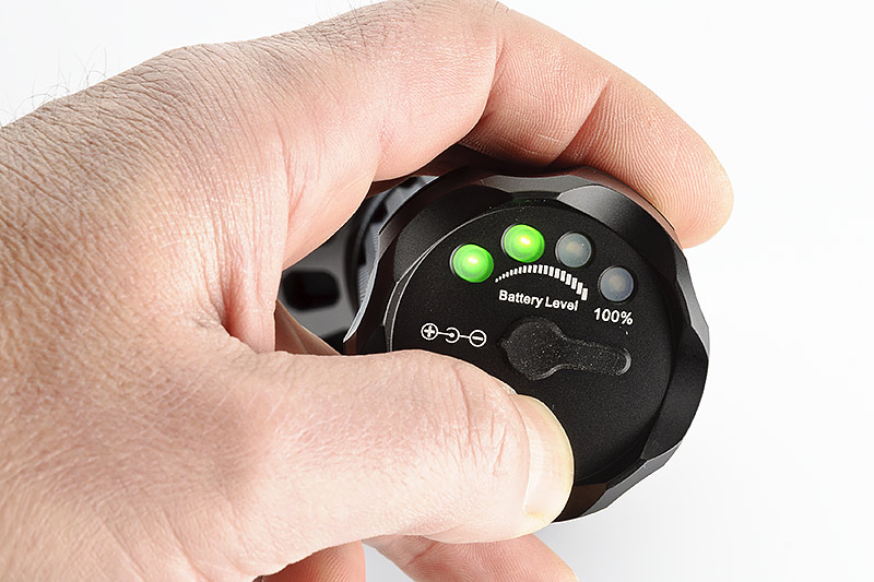

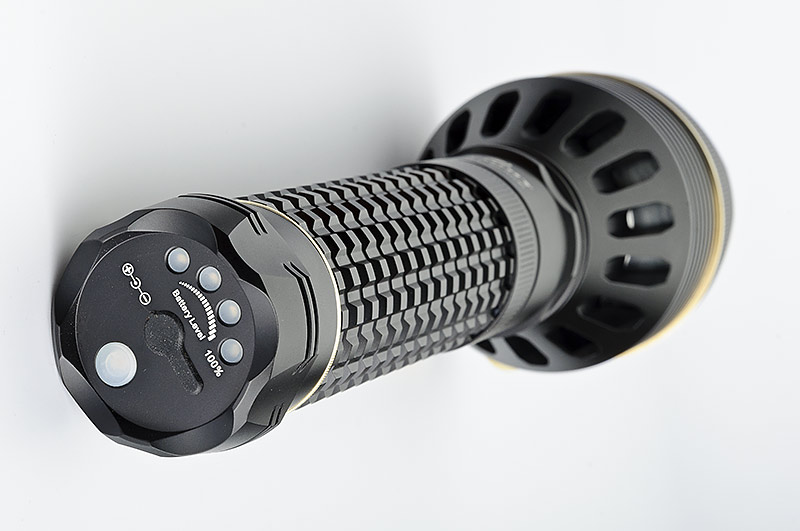

In der Tailcap befindet sich ein Taster, wenn dieser gedrückt wird, leuchten darüber maximal viel LED auf und zeigen den Ladezustand an.
Je mehr davon leuchten, desto mehr Saft hat die Lampe noch zur Verfügung.
Anzeige des Ladezustandes

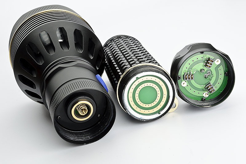

Stromversorgung
Hier hat Olight den einzig richtigen Weg beschritten und überlässt es nicht dem Anwender sich um die Energieversorgung zu kümmern.
Der Lampenkörper dient hier als Akkupack.
Darin integriert finden sich 6 Stück 18650'er Akkus.
Bestandteile:
Ein Wechsel der eingebauten Akkus durch den Anwender ist nicht vorgesehen.
Ersatzakkus werden von Olight als Zubehör angeboten.
Der in der SR 95 verwendete Akku passt auch bei den Vorgängermodellen.
Ob eine Balancerschaltung im Akkupack integriert ist, bzw. wie der Akkupack geschützt ist konnte ich nicht ermitteln.
Die Lampe ist ausgeliehen und da verbietet es sich nun mal an lebenswichtigen Teilen herumzuschrauben, auch wenn man vielleicht neugierig ist.
Soweit man das von Außen beurteilen kann, wird Olight aber auch hier seine Hausaufgaben gemacht haben.
Der Ladeanschluss findet sich in der Tailcap und ist mit einem unverlierbaren Gummienabbatz abgedeckt.
Das Laden selbst ist einfach, das mitgelieferte Ladegerät mit der Lampe verbinden und dann abwarten bis die
im Netzteil eingebaute rote LED auf grün wechselt.

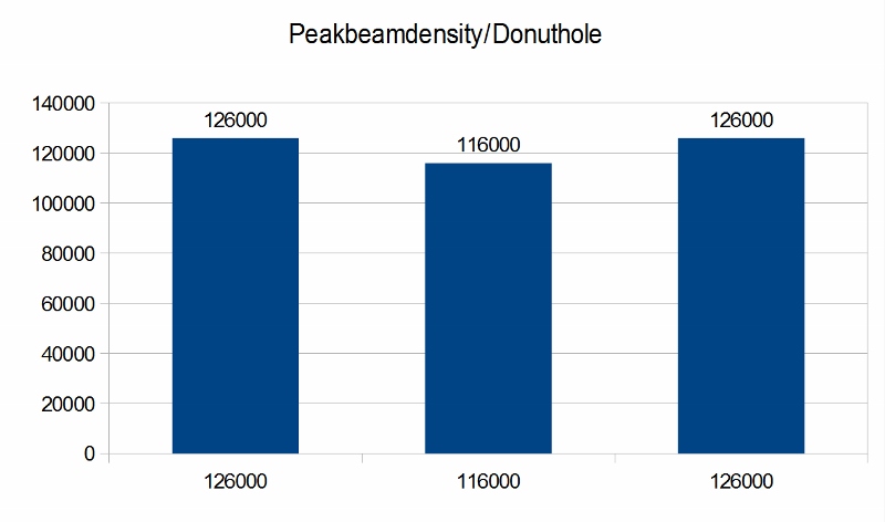

Beamshots, Leistung, Lichtverteilung
Wer einen Suchscheinwerfer sucht, der auch mal einem Autoscheinwerfer Paroli bieten kann, liegt hier genau richtig.
Leistung und Reichweite können süchtig machen!
Wenn man die Begeisterung für diese nicht alltägliche Leuchte einmal beiseite lässt und die Maßstäbe an den Beam anlegt, die sonst bei der Beurteilung kleinerer und preiswerterer Lampen gelten, finden sich aber schon Kritikpunkte.
Der Spot ist konzentriert und sauber abgegrenzt hat aber ein Donut.
Rings um den Spot werden die vier Ecken der LED bzw. deren Reflexionen sichtbar.
Nun ja in 50 Metern Entfernung juckt das aber den Fuchs.
Übrigens, der Rest des Beams ist erstaunlich homogen und leuchtet gleichmäßig bis zum Rand ohne Artefakte oder Ringe.
Ein Flimmern in den niedrigen Leuchtstufen konnte ich bisher nicht feststellen.
