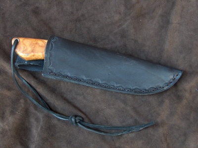

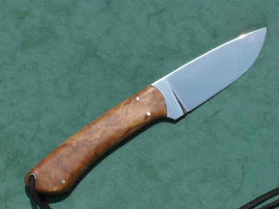

Hier eine Auftragsarbeit die ich gerade fertiggestellt habe.
Griff Olivenwurzel
Klinge 3,8mm RWL 34 gehärtet auf 60 HRC
Gesamtlänge 225mm
Klingenlänge ca. 100 mm
Da mir der Kunde mitgeteilt hat das er gerne schnippelt habe ich die Klinge auf fast 0 ausgeschliffen. Also fast Zero-edge.

Schön schlicht !
Gefällt mir, aber das Oliven Holz sieht extra gut aus, Wie hast du es Behandelt das die Maserung so Schön raus kommt?
gruß Hugh
Hallo Heiko,
schönes Messer, kann mir vorstellen, daß es durch den Schliff eine gute Schneideigenschaft hat.
Die Oberfläche der Olive sieht interessant aus.
Gruß Kuno
Hamurra-e schrieb:
Schön schlicht !
gruß Hugh
Ich behandle eigentlich alle Naturhölzer mit Schellack und Parafinoel.
Die Maserung ist von alleine so schön geworden, da kann ich nichts dafür :p
Hallo Heiko
Verrätst du die Reihenfolge der Behandlung, oder lässt Du uns weiterhin erfolglos probieren? ;)
Stefan
Das ist kein Geheimnis.
Schellackpolitur mit einem fusselfreinen Tuch auf den Griff aufbringen und trocknen lassen. Anschließend nochmal anschleifen(800er Körnung)
Dann nochmal 1-2 mal nur mit SL. Anschließend auf den Lappen mit SL etwas Parafinoel geben und polieren. Solange wiederholen bis man die gewünschte Oberfläche hat.
Fertig.

Ein kleiner " Wermutstropfen" sei mir mit meiner bescheidenen Meinung erlaubt.Der Tragebügel Deiner Lederscheiden gefällt mir nicht so sehr.Du schlägst zur Befestigung Deiner Lederscheiden das Innere des Leders um den Gürtel nach aussen. Dadurch ergibt sich, daß die gesamte Lederscheide zwar gut und vor allen Dingen glatt verarbeitet ist, daß Teil, durch das der Hosengürtel aber gezogen wird ist mir ,baubedingt bei Dir ,immer zu franselig.
Dies ist auch an meinem Steinbockmesserchen so, daß mir bisher sehr viel Freude bereitet hat.Halt ein kleiner Schönheitsfehler.
Vieleicht könnte man das abstellen?
Andere Ledersorte vielicht, die an der Innenseite nicht so aufgeraut ist?

Das Messer ist blitzsauber verarbeitet. Hervorheben möchte ich das Klingen-Finish. Ich habe noch kein Messer mit Spiegelpolitur in der Hand gehabt. Dass dies hier aber nicht weit davon entfernt ist, beweisen die Fotos oben. In diesem Thread hat Heiko das mal Gebrauchpolitur genannt ;-) Nur auf der Angel sind bei genauerem Betrachten noch Schleifspuren zu erkennen, die sicher von finishen des Griffholzes stammen.
Der Griff selbst sieht durch die reiche Maserung des Holzes wunderschön aus und liegt hervorragend in der Hand – und das ohne alle Fingermulden, Daumenrampen usw. Gleichzeitig ist man flexibler hinsichtlich der Griffpositionen. Von der Balance her ist das Messer eher grifflastig und lässt sich gut führen.
Die Klinge ist dünn ausgeschliffen und hat eine sehr feine Schneide. Bei der Auslieferung war das Messer hervorragend abgezogen und die Haare fielen ohne den leisesten Widerstand von Arm.
Wie bereits geschrieben, will ich das Messer vor allem als Brotzeit-, Picknick-, Outdoor-Küchen-Messer einsetzen und habe es deshalb auch vorrangig in diesem Bereich getestet. »Mach Dir mal wegen der Schneidleistung keine Sorgen« war Heikos Antwort auf meine Frage wegen der fast 4mm Klingenstärke. »Das Messer wird schon gut schneiden. Und wenn nicht kannst Du es mir auch wieder zurückschicken.« Und was soll ich sagen? Das Messer ist noch bei mir ;-)
Selbst die klassischen Herausforderungen, wie feine Zwiebelringe, hochdünne Scheiben von harter Salami, Tomatenscheiben oder Apfelviertel schneiden (nicht spalten!) waren kein Problem. Durch ein Brot gleitet das Messer mit bloßem Druckschnitt ohne die leiseste Zugbewegung. Die entstehenden Scheiben kann man Dank Flachschliff gut mit Butter beschmieren. Später habe ich mit dem Messer einen großen Lammbraten zubereitet (nicht outdoor ;-) ). Sowohl das rohe als auch das gare Fleisch ließ sich mit einfachen Zugschnitten sehr leicht zerteilen. Ohne entsprechende Erfahrungen vorweisen zu können, würde ich vermuten, dass sich dieses Messer (vielleicht etwas weniger fein ausgeschliffen) auch im jagdlichen Bereich sehr gut machen würde.

1) Das Ricasso (ca. 1cm) könnte noch etwas kürzer werden. Gerade an der Stelle, wo man den stärksten Druck ausüben kann, fehlt einem ein kleines Stückchen Schneide und man zerquetscht stattdessen das Schnittgut. Wenn man den Griffabschluss nicht rund sondern etwas schräg gestaltet, dürfte das auch gut aussehen.
2) Die Scheide bräuchte nicht ganz so tief sein und die Gürtelschlaufe dürfte etwas enger gearbeitet werden. Dann könnte man das Messer höher, weniger störend beim Sitzen und auch unauffälliger tragen. (Das »franselige« Leder stört mich selbst nicht so sehr.)

Bei den Scheiden ist es so eine Sache, der eine hat sie lieber tiefer hängen, der ander mags höher. Ich gehe auf jeden Fall gerne auf Wünsche ein.
Das Franzige an der Gürtelschlaufe bekomme ich wahrscheinlich auch bald in den Griff. Ich wechsle gerade mein Lederlieferant.
Damit es aber so scharf wie im Auslieferungszustand wird, muss ich an meinen »Schleifkünsten« noch etwas feilen.
Ich denke es liegt nicht an den "Schleifkünsten" sondern an der Schwabbelscheibe auf der ich nach dem schärfen mit dem Lansky den Grad abpoliere.

Nee, das Holz ist nicht stabilisiert. So viel ich weiß geht das wegen dem hohen Ölgehalt nicht.
