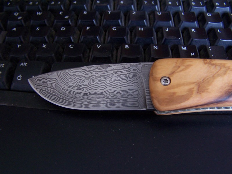

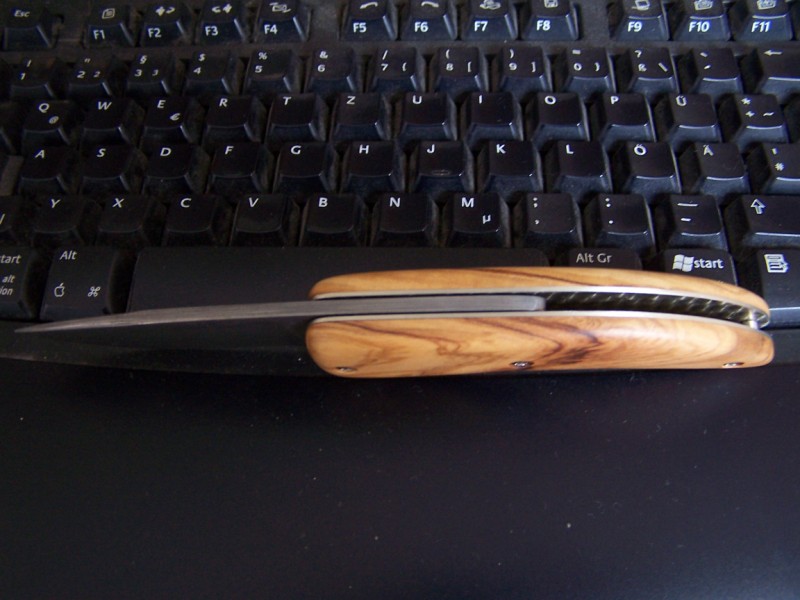

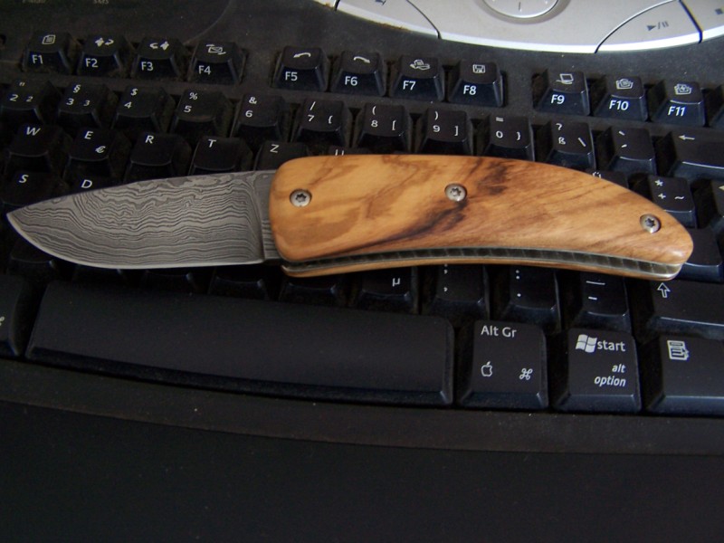

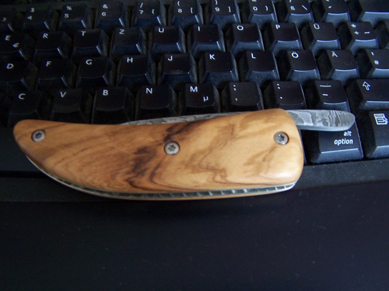

Hallo miteinander,
heute möchte ich Euch einen Friction-Folder vorstellen der gerade fertig
geworden ist.
Die Fotos sind nicht die besten aber man kann´s erkennen "hoffe ich"
Die Gesamtlänge ist 180mm die Griff schalen sind aus Olive, an der dicksten stelle des Griffes haben wir 19,9mm die Platinen bestehen aus
1mm dicken Neusilber Federhart.
Die Klinge ist aus 180 lagen Damast C60 und 90MnCrV8 hat eine länge ohne Stachel 71,3mm und eine dicke von 3,35mm.
Schrauben, Spacer so wie Achse sind aus VA.
So nun aber viel Spaß beim schauen.
Joe
