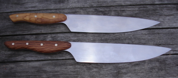

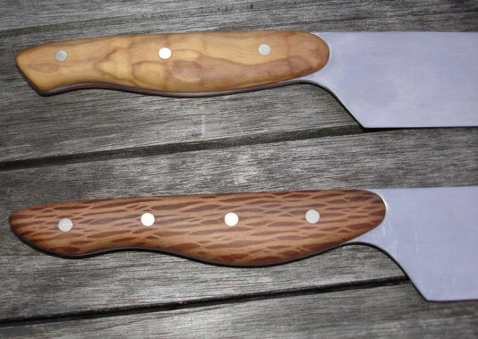

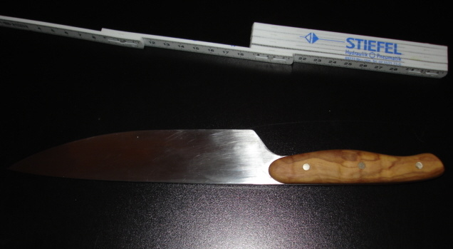

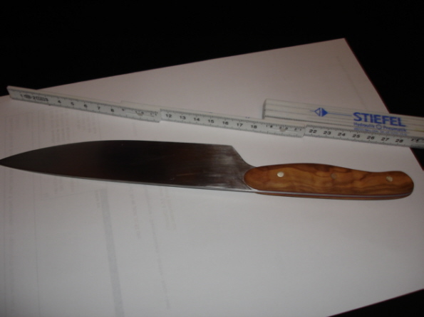

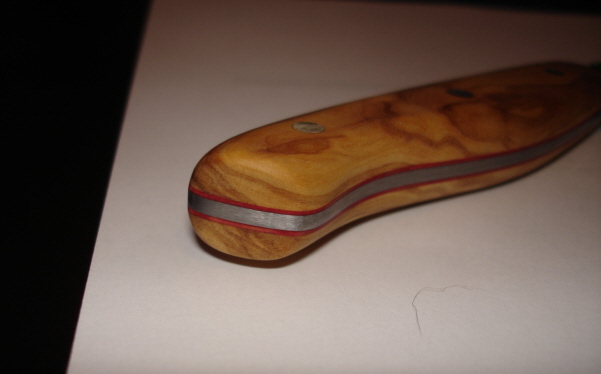

Wieder ein neues Teil, um in der Küche rum zu fuchteln. :p
Griff: Olivenholz und rotes Fiber, Neusilber-Pins, 105mm lang
Klinge: 1.2842, 2.2mm dick, 36mm hoch, 170mm Klingenlänge
63HRC
Sorry für die schlechten Bilder, sind Nachtqualität :eek:

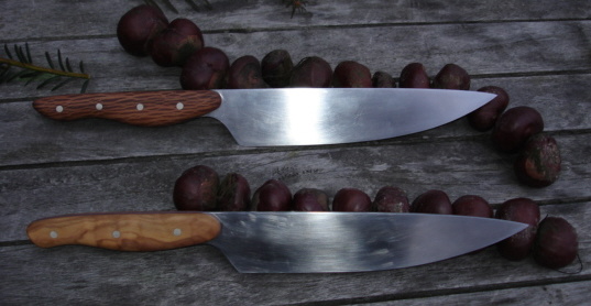

Noch Eines
So noch Eines fertiggeworden.
Habe es mit dem Ersten mal bei Tageslicht fotografiert. Das Holz des Zweiten heißt scheinbar Home-Oak. Wie es auf Deutsch heißt, weiß ich nicht. Vieleicht kennt es ja von Euch einer. :confused:
Meine Nichte nennt es jedenfalls "Giraffenholz" :p
Bei diesem Messer passt mir der Griff besser (da länger).
Klinge 160mm
Griff 115mm
Holz mit schwarzer Fiber unterlegt
Alles andere wie beim Ersten.

Im Ernst, da die Messer durchgehend aus relativ dünnem Blech gemacht sind, würde mich eine Profimeinung sehr interessieren. Ich sehe nicht nur ein Problem in der Griff-Form, sondern vor allem mit dem Schwerpunkt. Eventuell muß ich noch ein paar Edelstahl-Backen anbauen, um der Sache mehr Gewicht zu geben.
Wenn Du kommen willst: Ich habe noch 2 harte Rohlinge mit anderen Grifformen da, kannst Du anprobieren.
Jetzt habe ich noch 2, 3 Messer fertig zu machen, dann geht es in die Vollen (das heißt, dann wird es ernst und der Damasteel muß ran)
