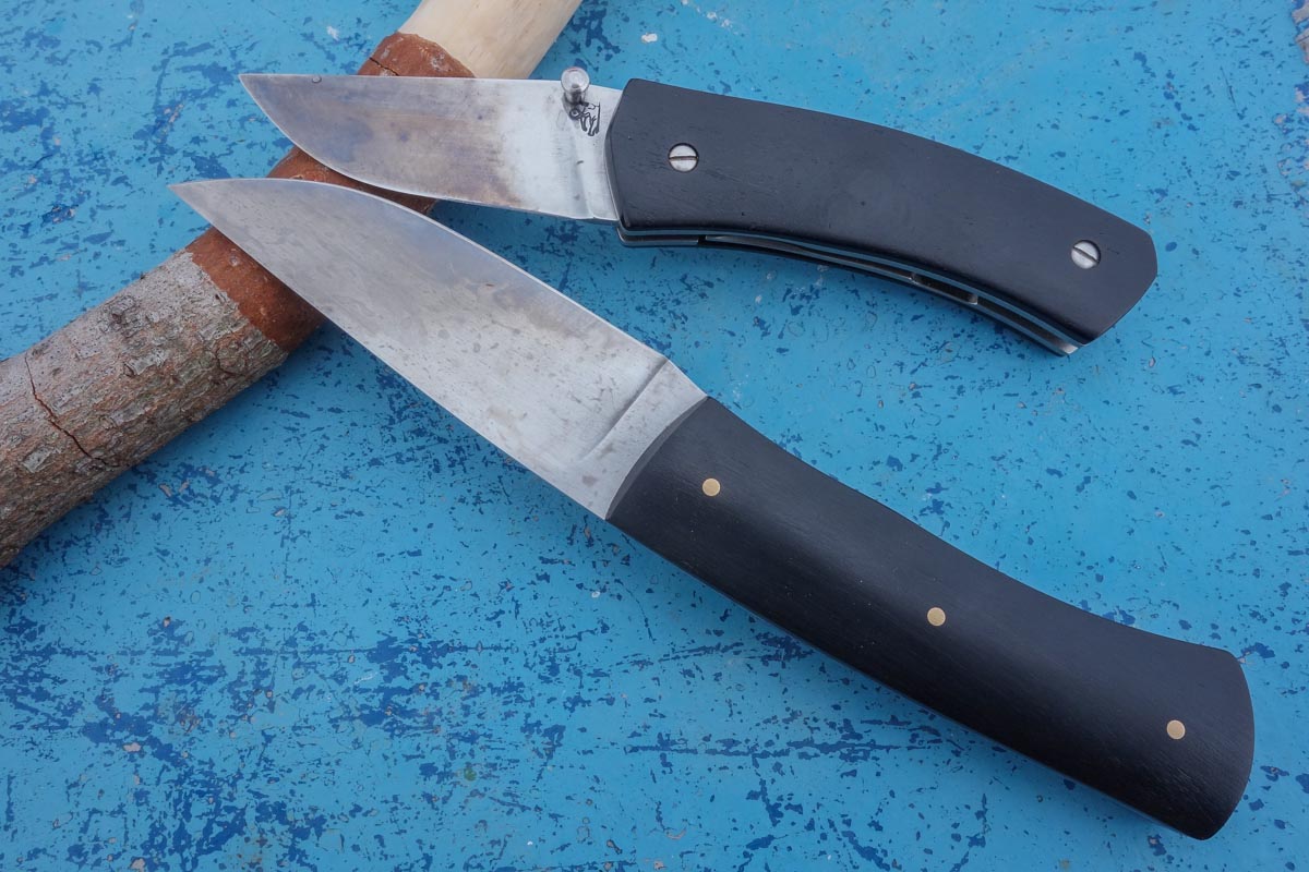

Ausgewählt hatten wir diesen Klapper aufgrund eines threads, in dem von Ulis perfekten Paaren die Rede war. Da zum Paar ja immer zwei gehören, war es nur eine Frage der Zeit, bis unser Klapper Gesellschaft erhielt :lemo:. Bereits kurz nach seinem Eintreffen im Roadhouse haben wir bei Uli bezüglich eines Kleinen Jägers angefragt. Er hielt eine Lieferzeit von etwa zwei Monaten für realistisch. Vier Monate sind es dann geworden …
Die Entscheidung fiel wieder auf 1.2519 und Grenadill. Der perfekten Paarung wegen. Und weil wir von den Materialien überzeugt sind. Die positiven Eigenschaften von 1.2442 und 1.2519 liegen nach unserer Erfahrung nah beieinander. Von den Experten wird 1.2442 etwas „besser“ eingeschätzt. Aber diese Differenzen werden und können wir nicht ausloten. Wir belasten ein Messer nie bis an seine Leistungsgrenze und dreschen - einzelne begründete Ausnahmefälle mit 1.2510 und 1.2235 hat es gegeben - nicht auf Holz oder andere Materialien damit ein.

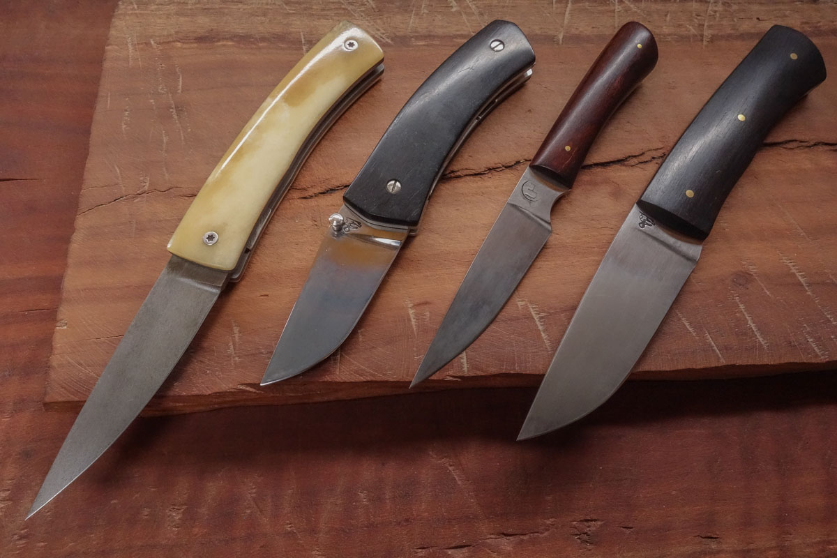

Achim Wirtz zum 1.2442:
„Schnitthaltigkeit, feine Schneide und Zähigkeit sind besser als beim 1.2519."
Achim schmiedet Damast aus 1.2510 (O1), 1.2442 (115W8) und 75Ni8 (15N20). Und - wie es bei den hypefreeblades heißt - auch einen „super tungsten damascus“ aus 1.2519 + 1.2442 + O1 (1.2510) oder O2 (1.2842). Eine diesbezügliche Verifizierung konnten wir bisher trotz gründlicher Recherche allerdings nirgendwo auftreiben.

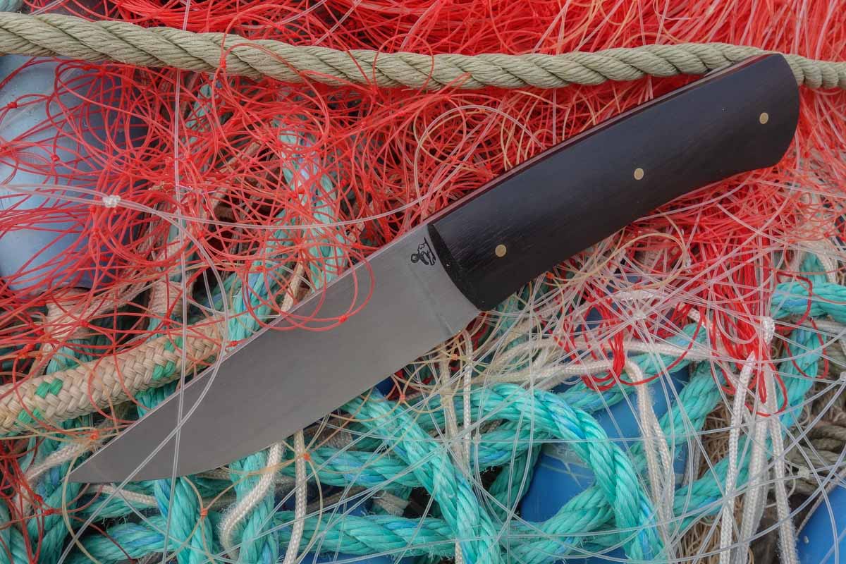

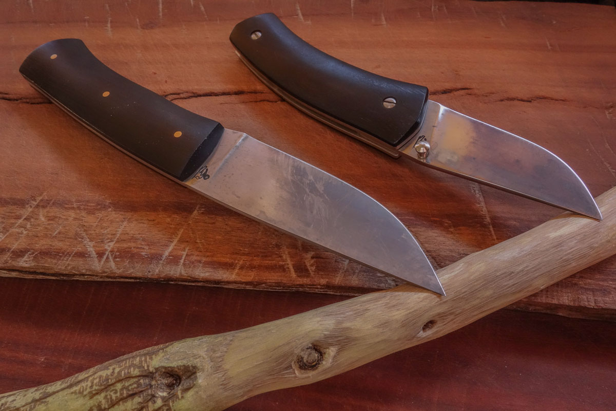

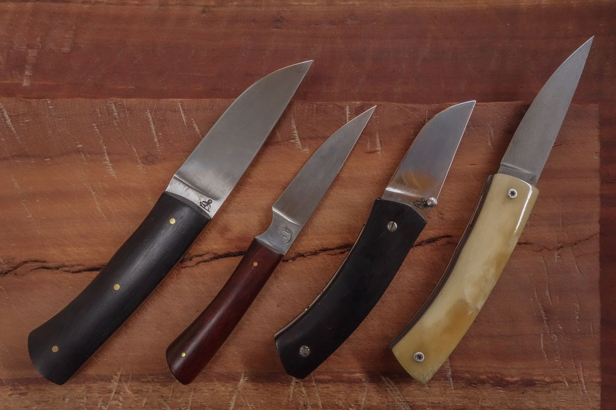

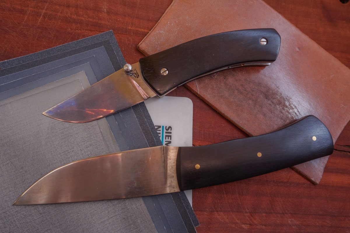

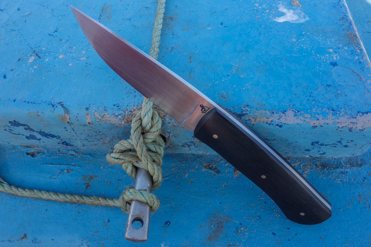

Der Kleine Jäger
Aufgemacht haben wir das Päckchen unter Zuhilfenahme des Kleinen Taschen-Klapp-Jägers. Womit auch sonst!? Und haben zuallererst mal gestaunt. Mann, war der schlicht, der Kleine Jäger. Hatten wir doch gerade noch die Wälder der Umgebung mit Daniel Winklers martialischem Blue Ridge Hunter unsicher gemacht.
Aber die Klinge ist ordentlich groß. Vor allem breit. Einen echten Tortenheber haben wir uns da eingekauft. Um es vorwegzunehmen - mittlerweile lautet unsere Einschätzung des Auftritts eher wie folgt: Der Kleine Jäger kommt unprätentiös daher und ist angenehm unaufgeregt. Kein Angeber …

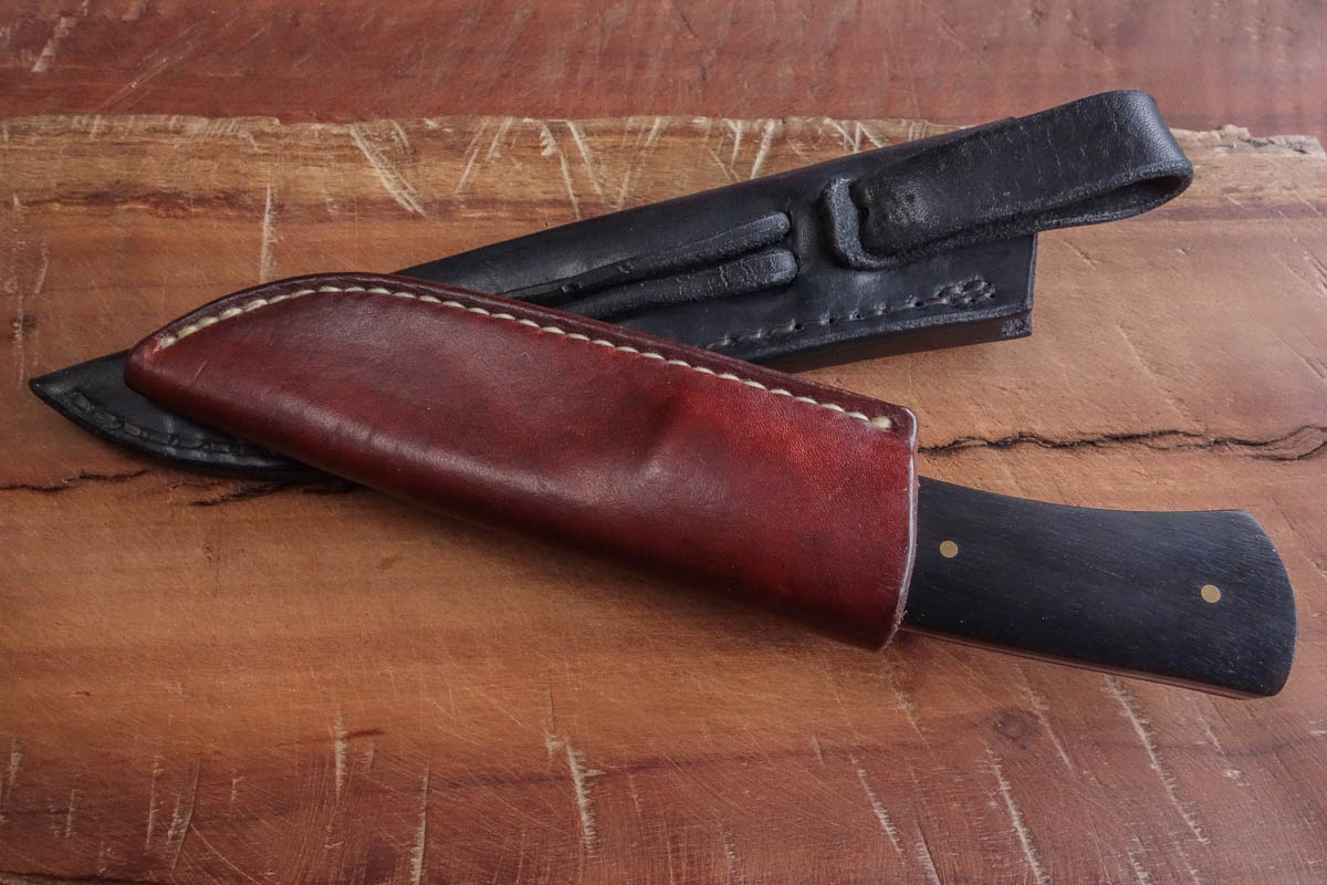

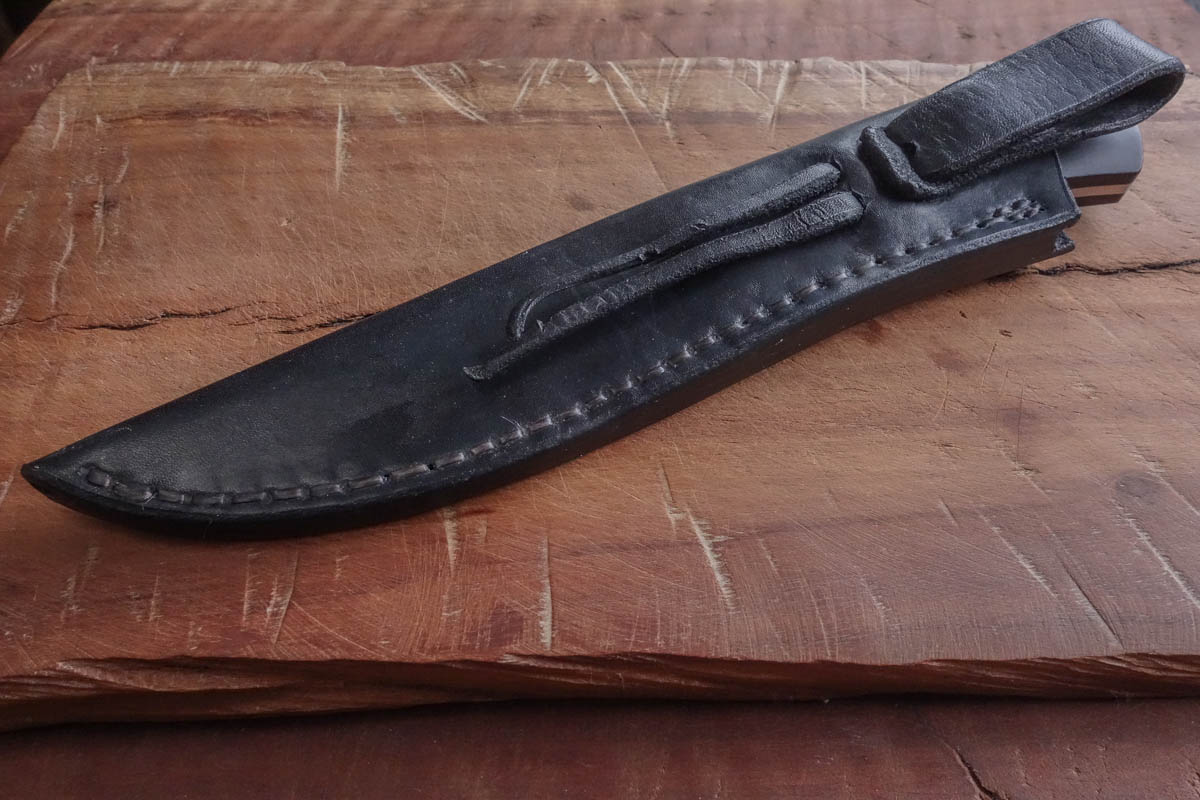

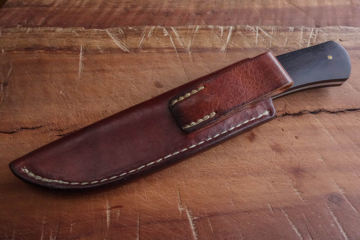

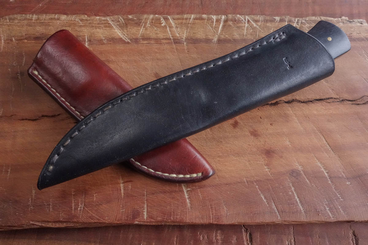

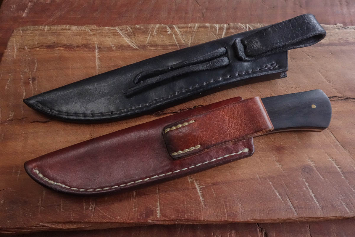

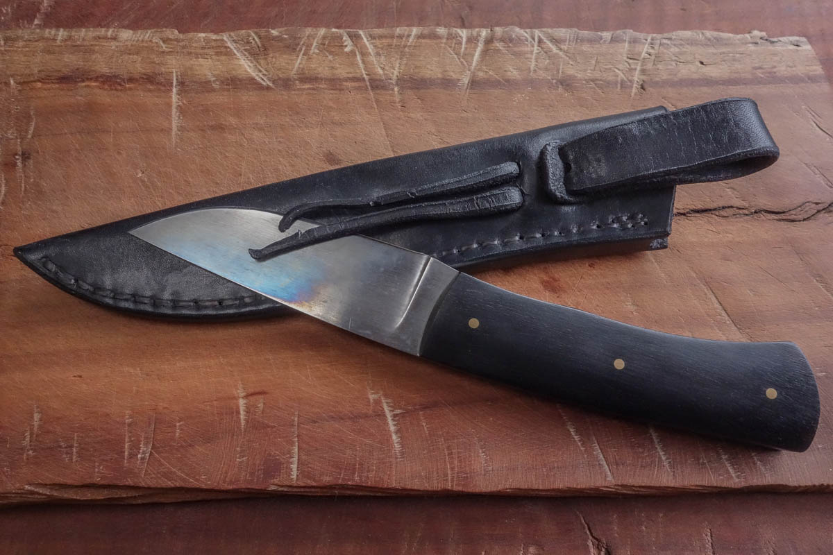

Als nächstes fiel unser Augenmerk auf die schwarze Sattel-Lederscheide, die mit ihren rückseitig angebrachten Lederbändseln dem Ganzen einen leicht indianischen Touch verleiht. Sie ist sehr elegant, schlank angelegt und gewährt dem Jäger festen Sitz. Er verschwindet fast ganz darin. Dann war da noch das Zertifikat und - nicht zu vergessen - das Mammut. Vom Ricasso aus nach vorn blickend zeigt es seine mächtigen Zähne. Ein treffliches Symbol, wie wir noch feststellen werden …

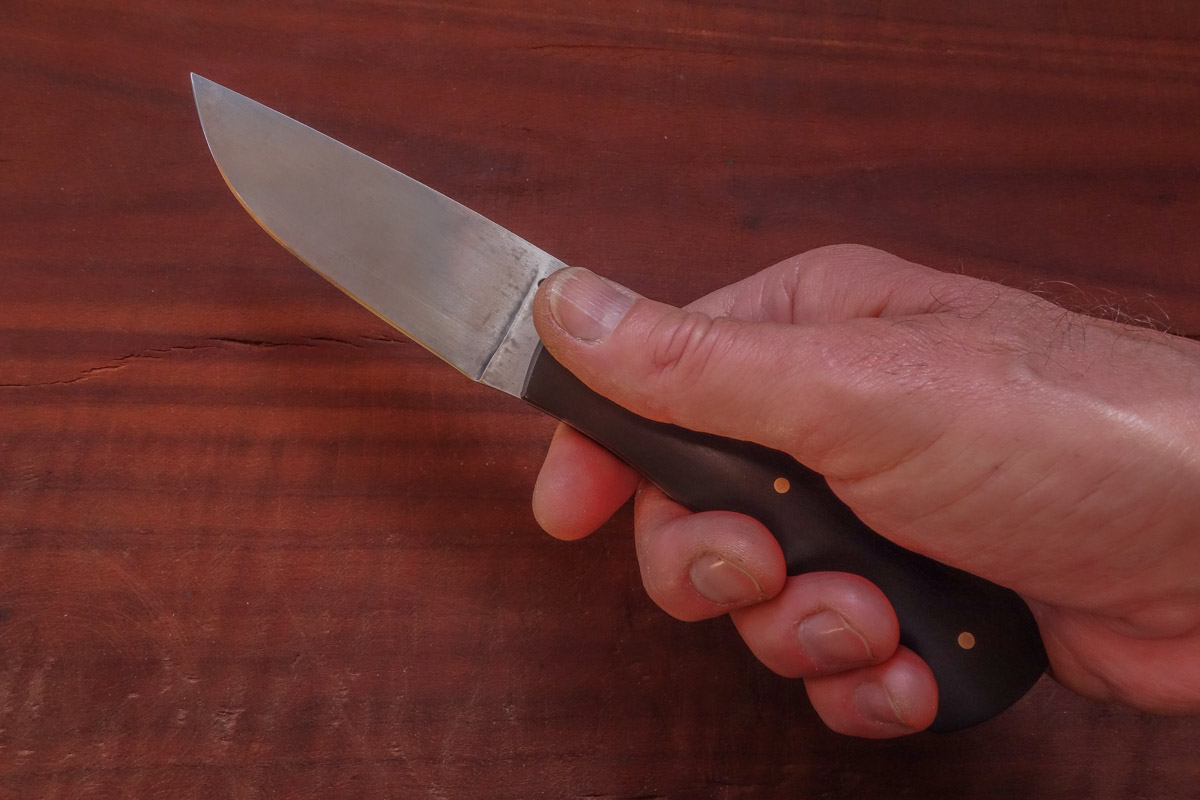

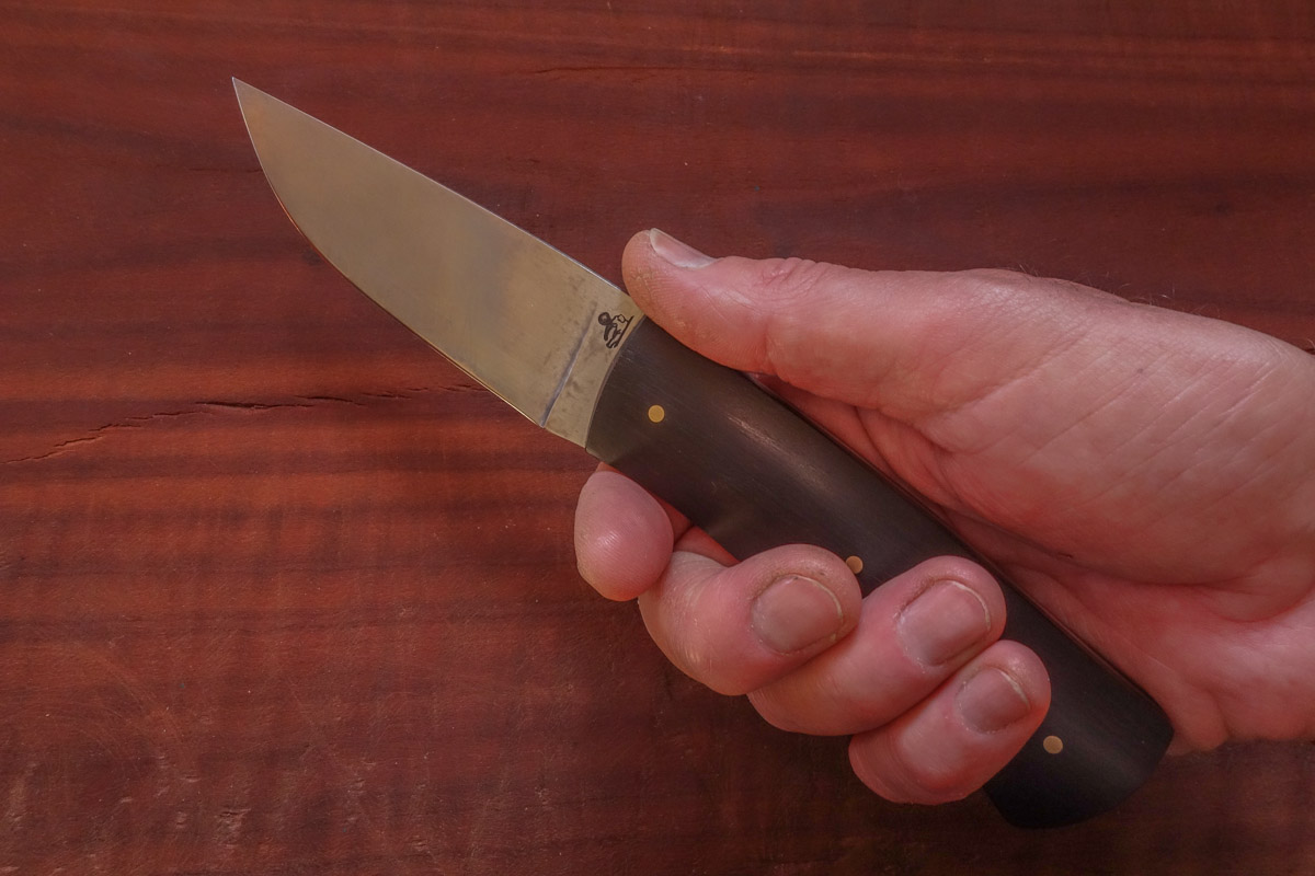

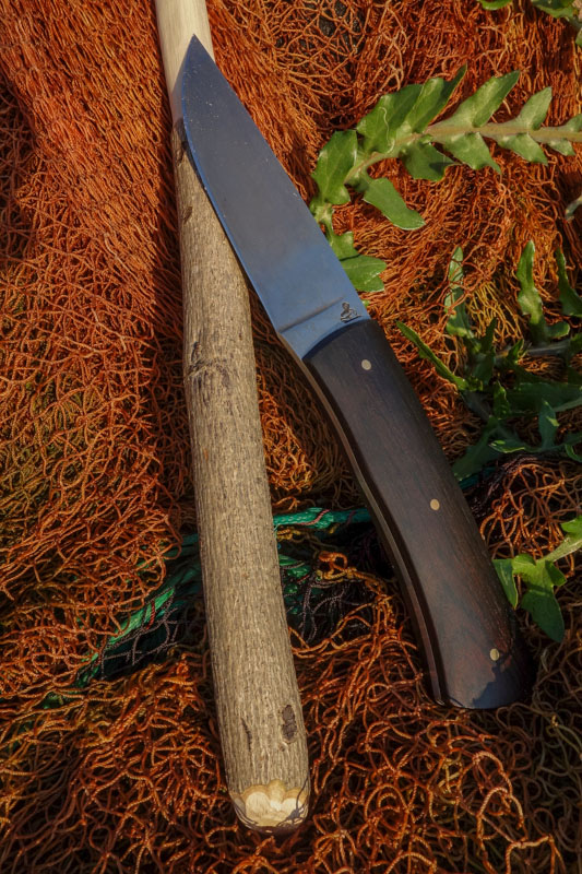

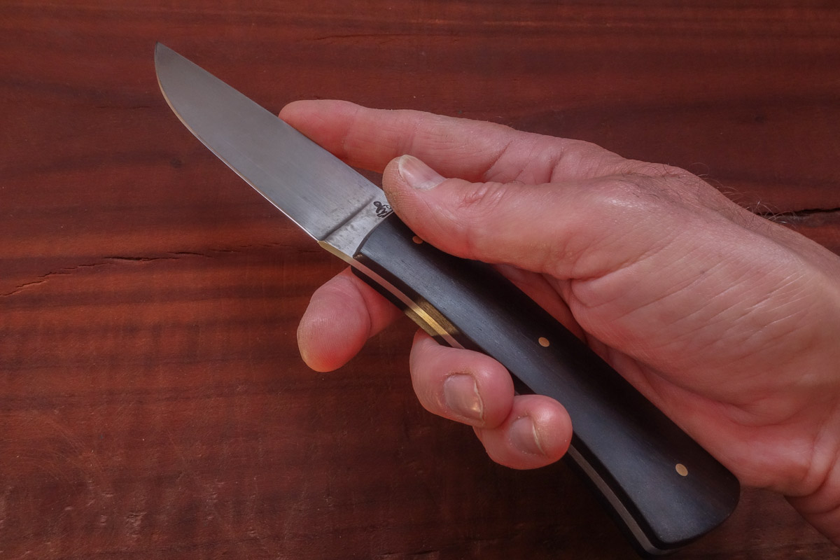

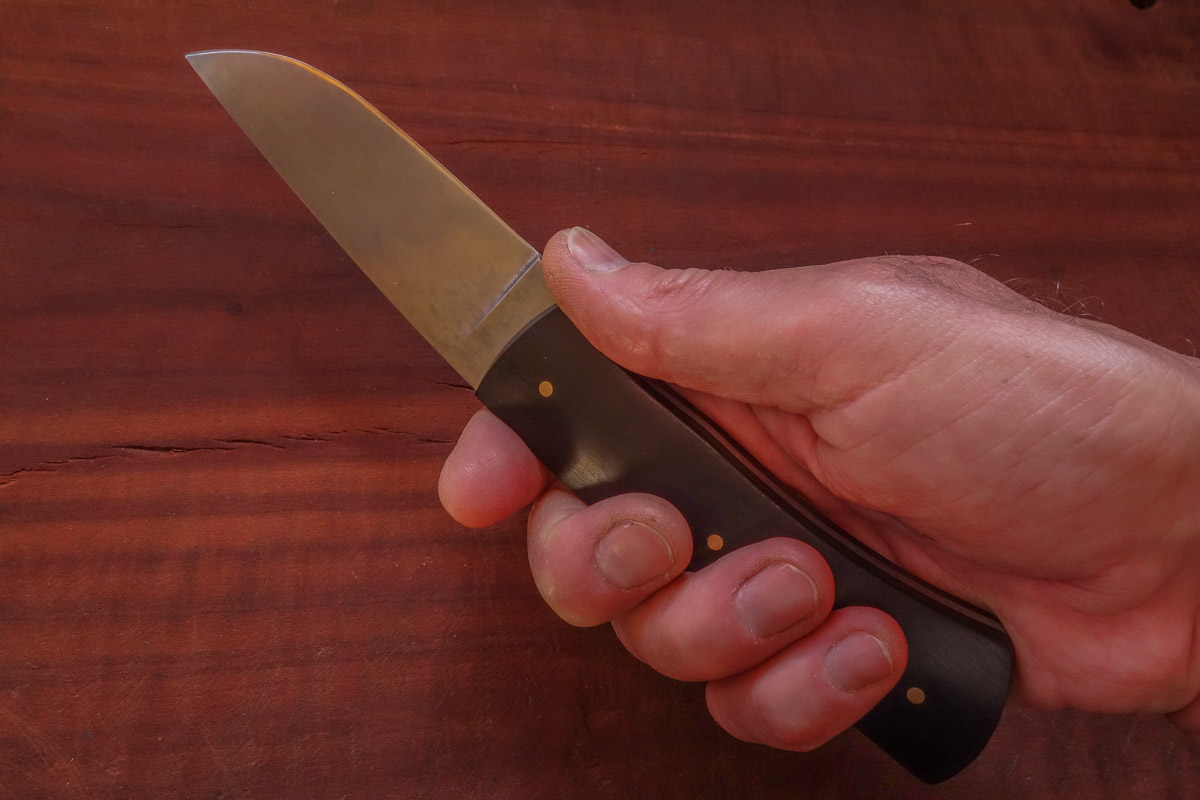

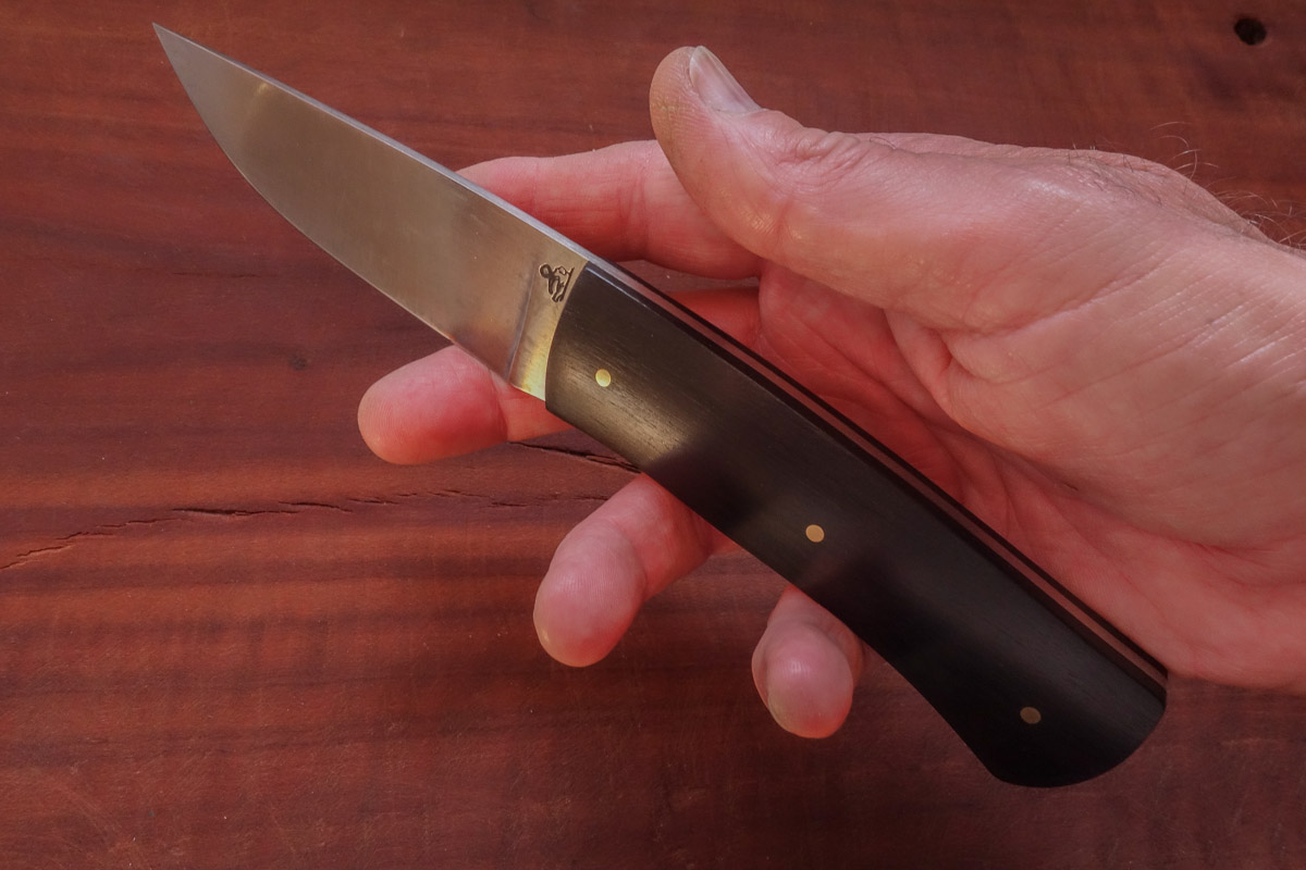

Bereits beim ersten Griff wird deutlich, daß es sich um ein Wohlfühlmesser handelt. Die fein abgerundeten und polierten - 11,3 cm langen, verklebten und mit drei Messingpins je Seite versehenen - Grenadillschalen sind passend handfüllend und von sehr angenehmer Haptik.
„Grenadill wird oft mit Ebenholz verwechselt - es ist wie dieses nahezu schwarz und schwerer als Wasser, allerdings noch etwas dichter und fester, dabei etwas elastischer. Botanisch mit dem Palisander verwandt, kommt es jedoch nicht aus Südamerika wie die meisten Palisanderarten, sondern aus der afrikanischen Steppe.
Aufgrund seines hohen Harzgehaltes ist Grenadill relativ unempfindlich gegen Feuchtigkeit und verzieht sich kaum.“
Der Daumen ruht auf der Grenze zwischen Griff und Klinge über dem Mammut. Das Messer läßt sich bequem in jede gewünschte Greif-Position drehen und wenden. Mit „nackten“ 150 Gramm liegt das Gewicht in der von uns präferierten Klasse. Die schwarze Sattellederscheide wiegt 80 Gramm.

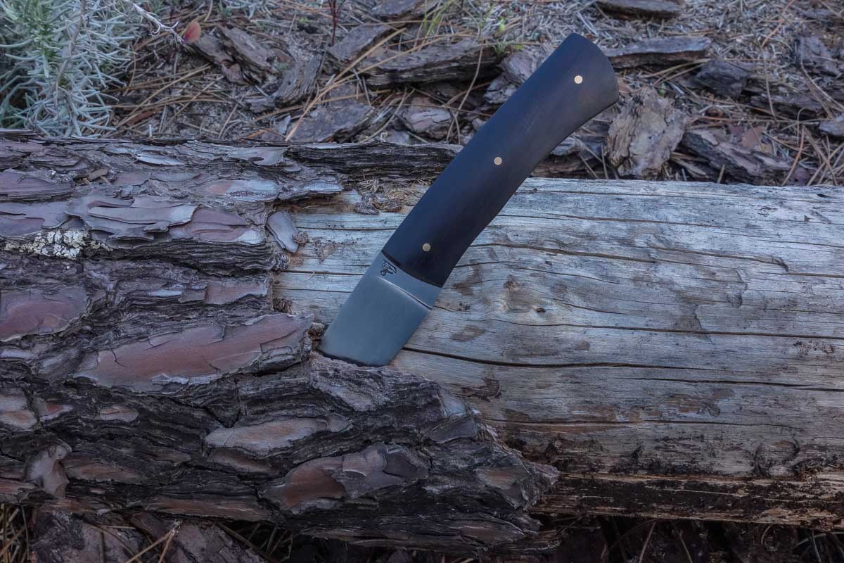

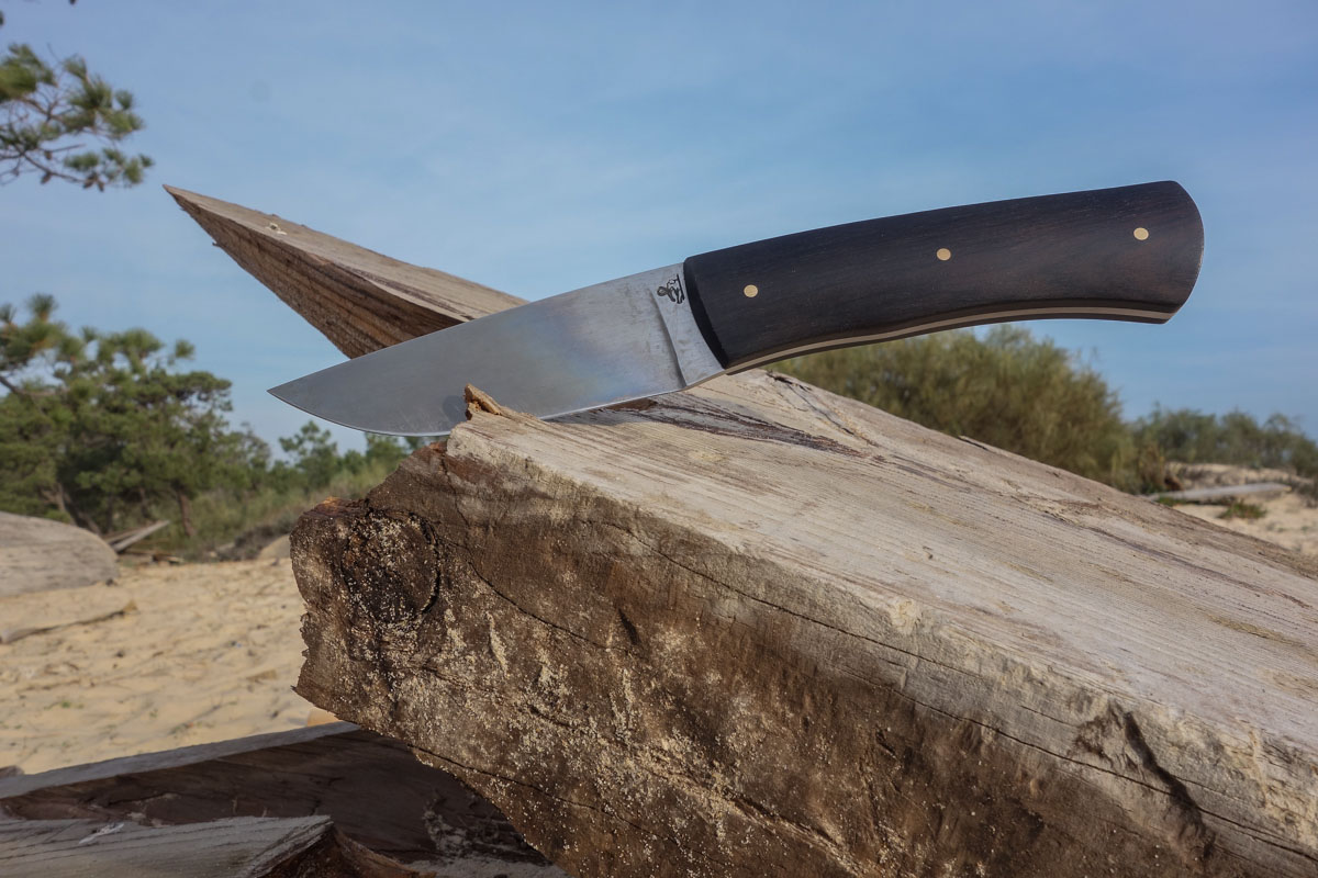

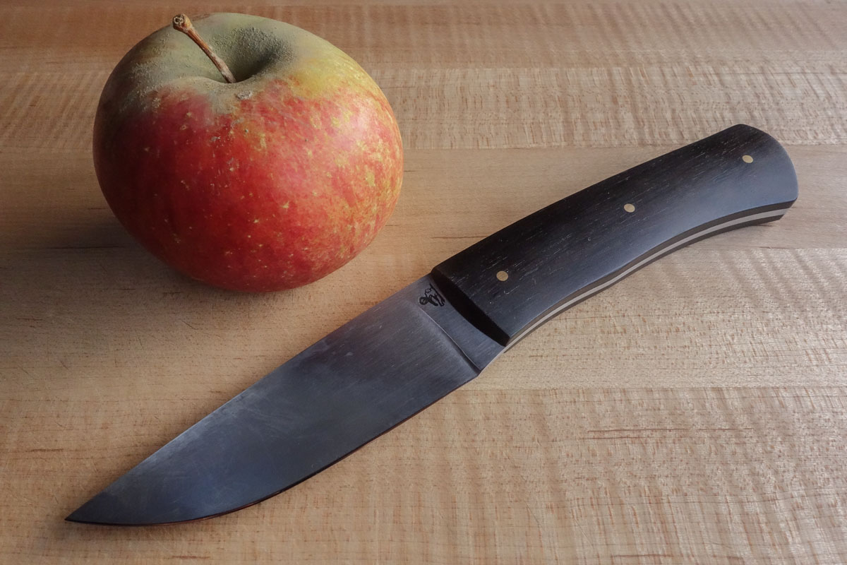

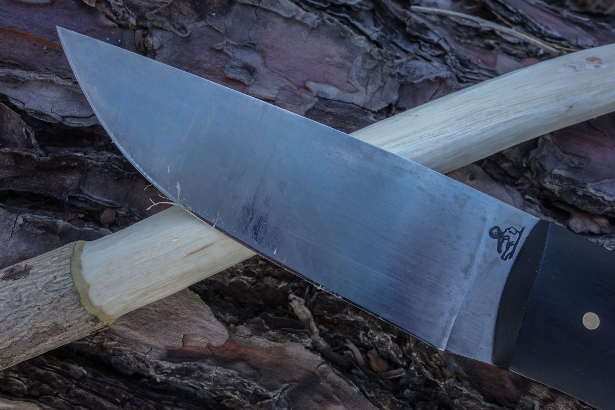

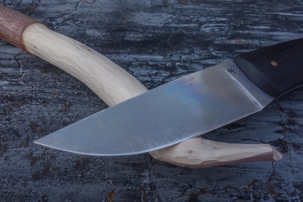

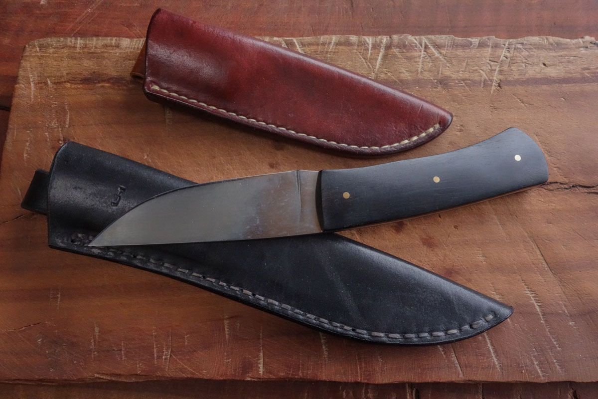

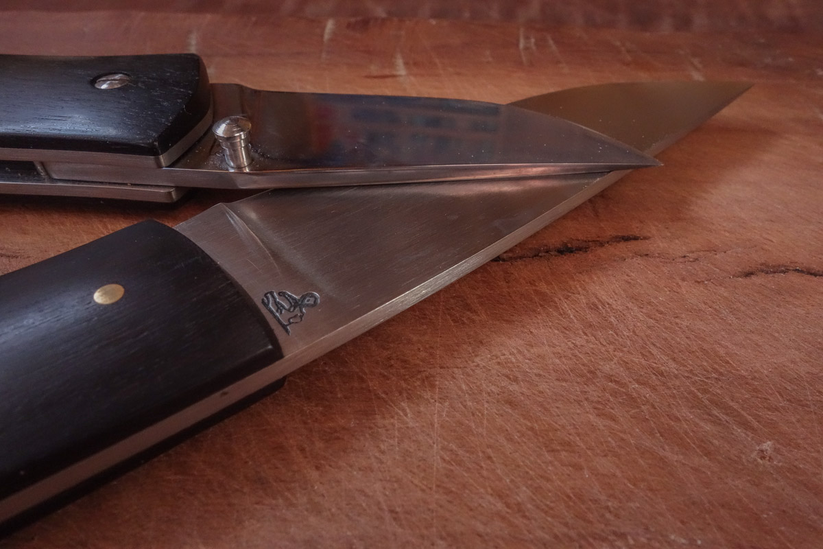

Bestellt hatten wir einen „Kleinen Jäger Grenadill“ mit Klinge aus 1.2519. Die kurze Rückfrage von Uli, ob drei Millimeter Klingenstärke in Ordnung gingen, hatten wir bestätigt. Geworden sind es 2,9 mm am Ricasso, 2,8 in der Klingenmitte und 1,5 einen Zentimeter vor der Spitze. Bei einer Gesamtlänge der Klinge von 10,2 cm bei einer Höhe von 3 cm - langsam abnehmend zur Spitze hin - haben wir eine ordentliche Kelle zur Hand.

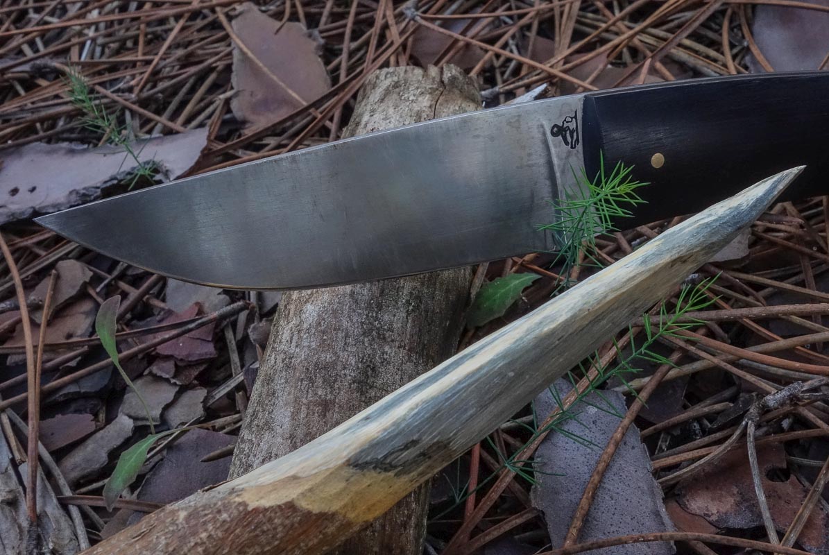

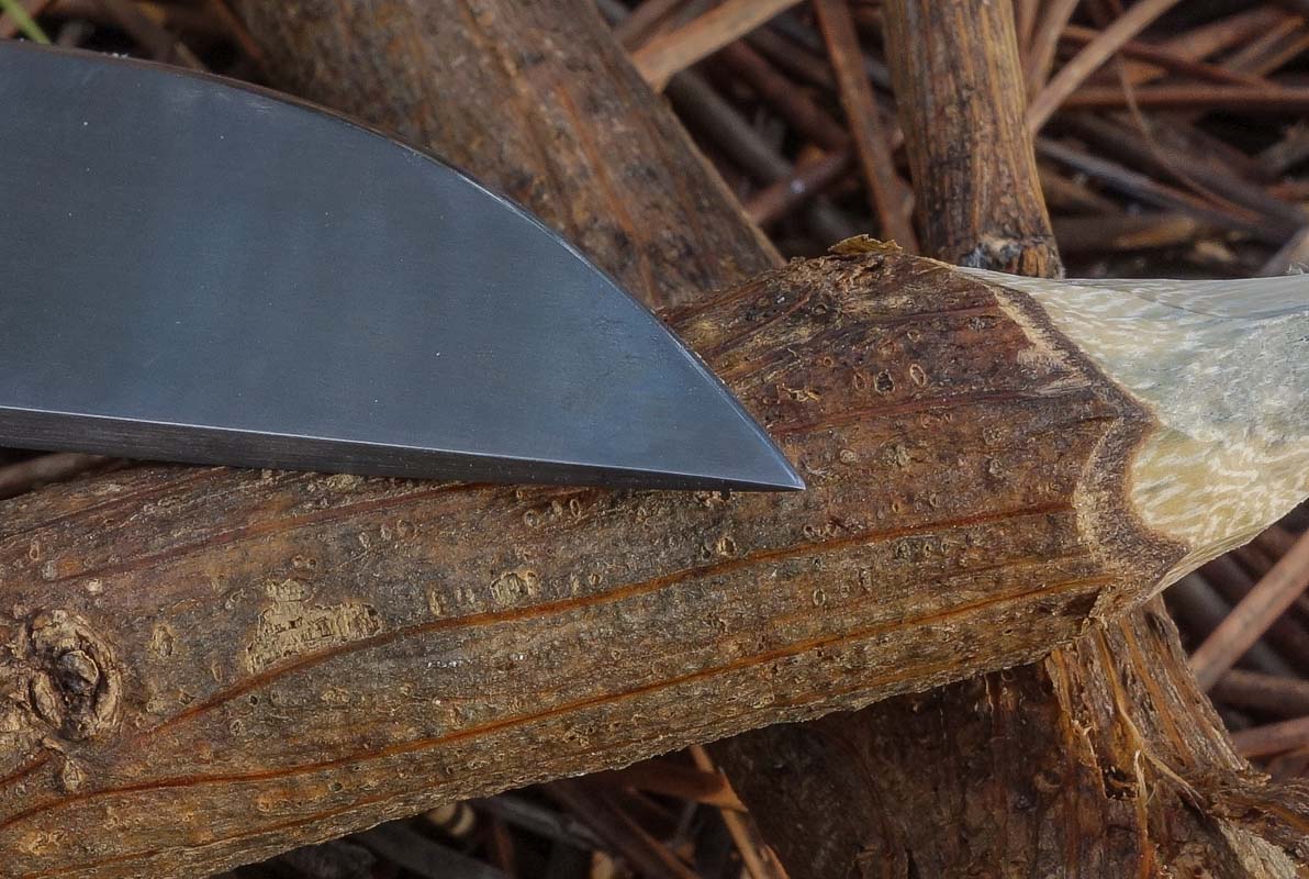

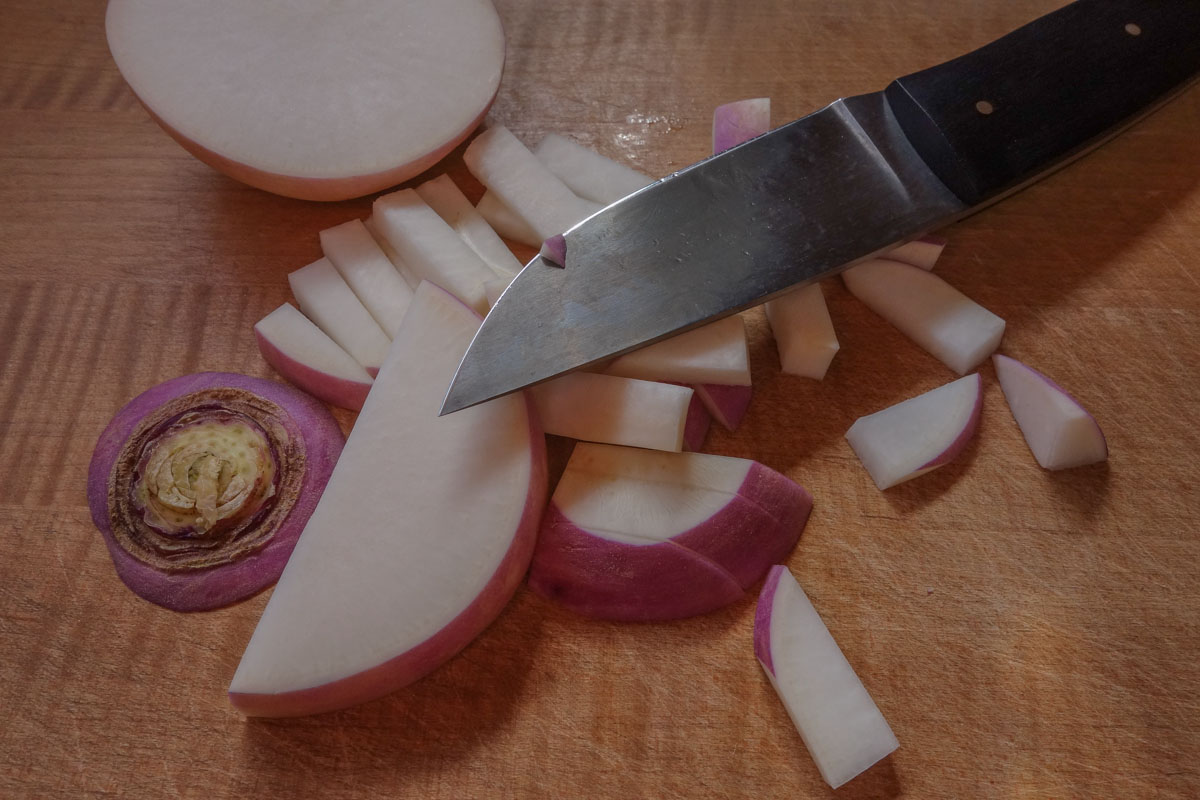

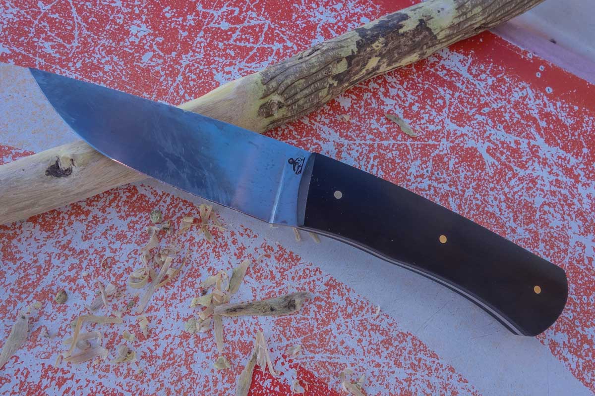

Die sich im Gebrauch als ein herausragendes Arbeitsgerät herausgestellt hat. Von oben her vorbildlich schlank ballig zur Schneide hin ausgeschliffen, mündet sie dort in eine minimale Fase, bleibt aber durchgehend ballig mit einem flachen Gesamtschneidenwinkel von etwa 20 Grad .
Das heißt, es ist ein Vergnügen mit dem Jäger zu schneiden, da man die Klinge kaum anzuheben braucht, damit sie beißt. Sie kam im übrigen papierkurvenrasierscharf aus der Box. Die Schneide landet bei einem Schnitt durch ein 7fach gefaltetes Blatt einer Küchenrolle bereits nach der Hälfte der Klinge auf dem Brett. Und - wir hatten unsere diesbezügliche Vorliebe bereits mehrfach betont - sie ist im Bedarfsfall auf einfachste Art und Weise mit Mousepad und Micro Mesh biestig scharf zu bekommen bzw. zu halten.

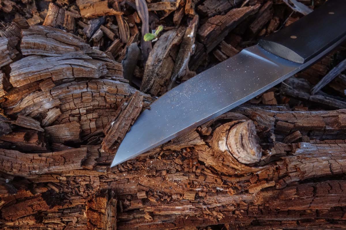

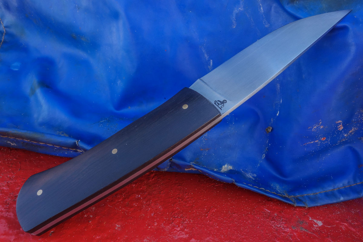

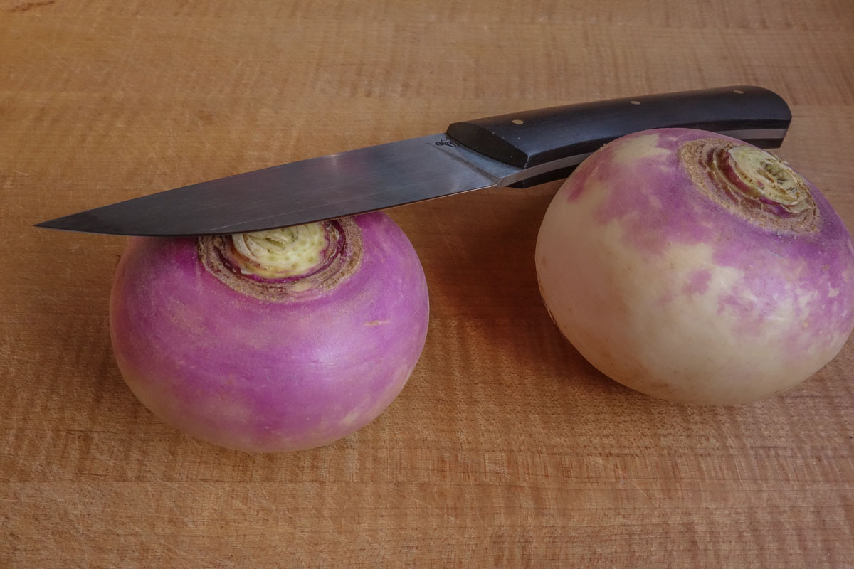

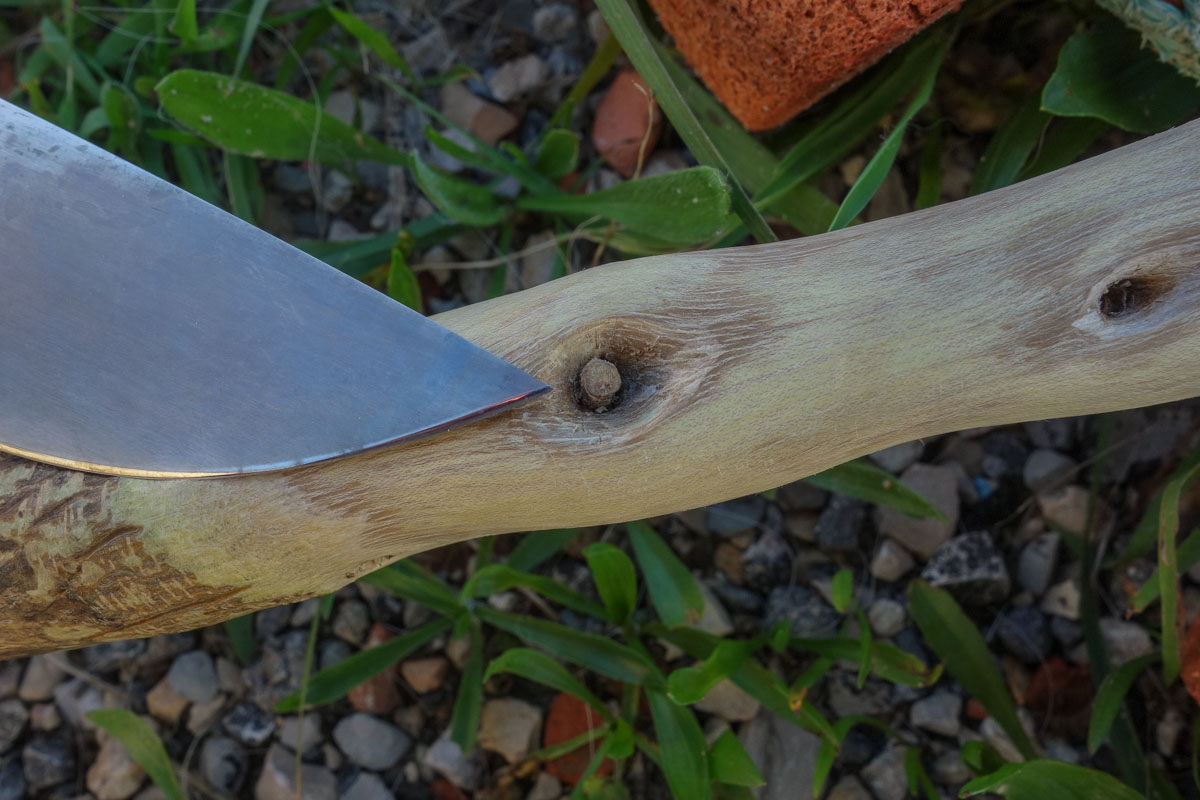

Die Klinge ist zwar nicht nagelgängig dünn ausgeschliffen - hinter der Wate sehen wir 0,35 bis 0,4 mm, 1 cm oberhalb der Schneide etwa 1,3 mm - geht aber bei gleichzeitig fabelhafter Stabilität, die sie aus dieser Geometrie und dem verwendeten Stahl gewinnt, durch sperriges Schnittgut wie durch gute Butter. Die Geometrie des Kleinen Jägers ist insgesamt durchweg schlanker als die des Kleinen Taschen-Klapp-Jägers und liegt btw gar nicht so weit entfernt derselben von Ulis Kochmesser Ivo 1 :kiwi-fruit: …

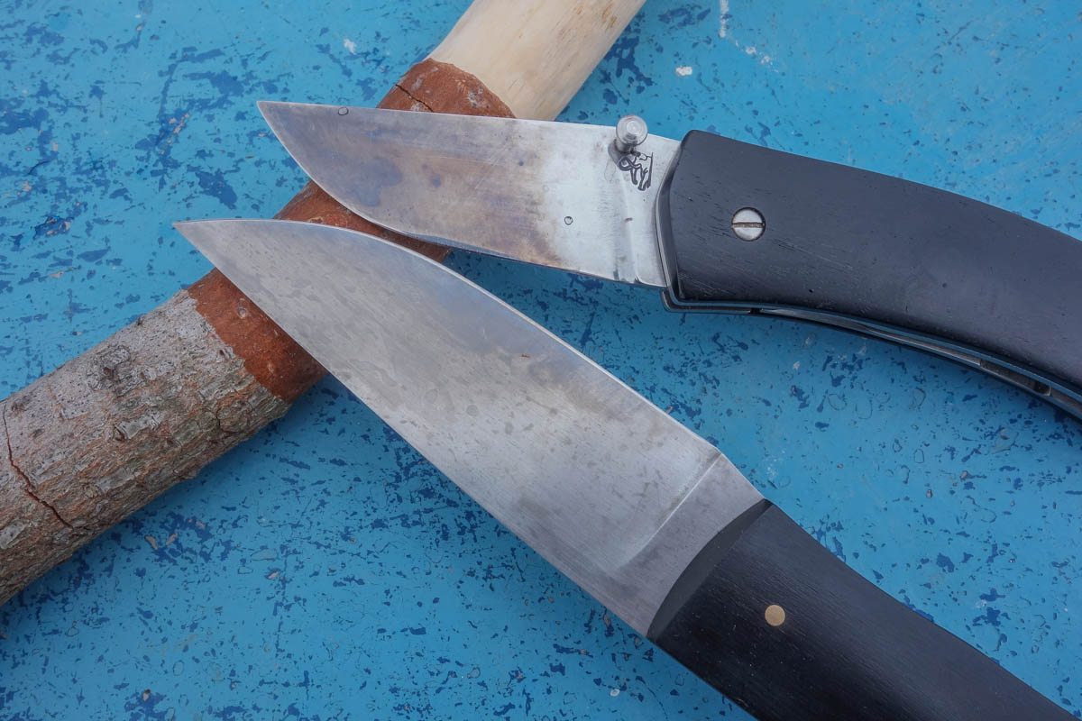

Wir haben tagelang Hölzer verschiedenster Härtegrade in gewohnter Manier auf den Kleinen Jäger losgelassen. Geschnitten, abgelängt, geschnitzt, entrindet, fein poliert. Den Wald unsicher gemacht. Eine Freude!! Dann haben wir (es bot sich einfach an) - seit Eintreffen des Messers und nachdem wir den Blue Ridge Hunter von Daniel Winkler aus der Hand gelegt hatten - unsere Mahlzeiten damit zubereitet. In den vergangenen 10 Tagen seine Küchentauglichkeit ausgelotet.

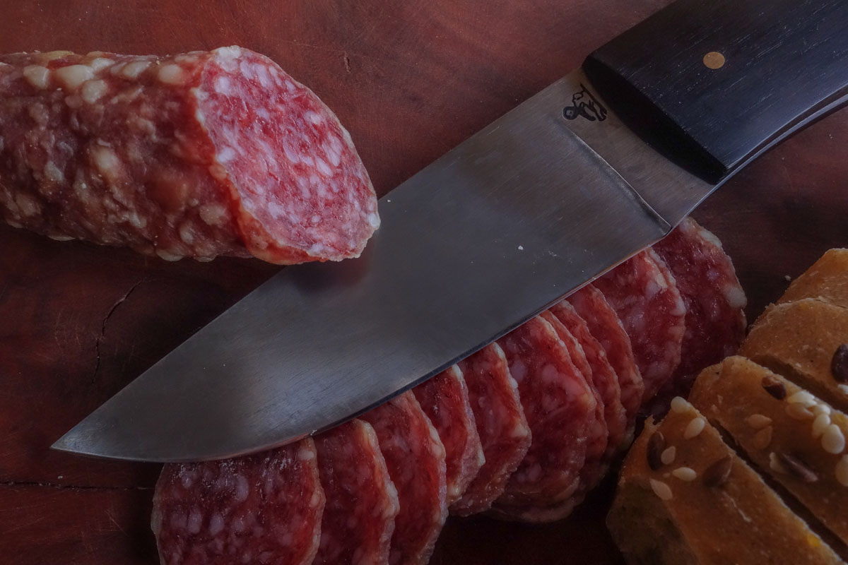

Täglich einen Apfel geschält, geviertelt, mundgerecht für das Müsli geschnitten. Was der Patinabildung sehr entgegenkam. Wobei die Klinge bei Säurekontakt zunächst zwar etwas Geruch verbreitet, jedoch erfreulicherweise keinerlei Geschmack an den Apfel abgibt. Handgroße Kohlrabi lassen sich in mustergültig glatte Scheiben aufschneiden. Zu Weihnachten hatten wir von guten Freunden zwei Luftgetrocknete zugeschickt bekommen. Ein in jeder Hinsicht „gefundenes Fressen“ für uns und den Kleinen Jäger.
Die Klinge ist ein In- und Outdoor-Kaliber vom Feinsten. Über das, was wir dem Messer zugemutet haben, lacht der Stahl. Rundum stabil und dennoch sehr feinschneidend hält er die Schärfe tagelang ohne Notwendigkeit, ihn nachzuschärfen. Wir haben uns nichtsdestotrotz - nachdem wir diese Erkenntnis gewonnen hatten - angewöhnt, die Klinge, wie bei all unseren balligen Messer, täglich nach Gebrauch kurz auf Schleifleinen abzuziehen. Minimaler Aufwand für andauerndes Schneidvergnügen ...

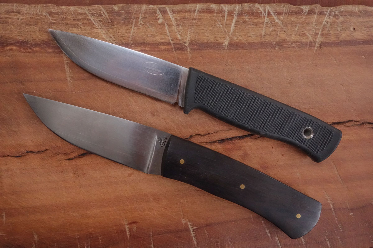

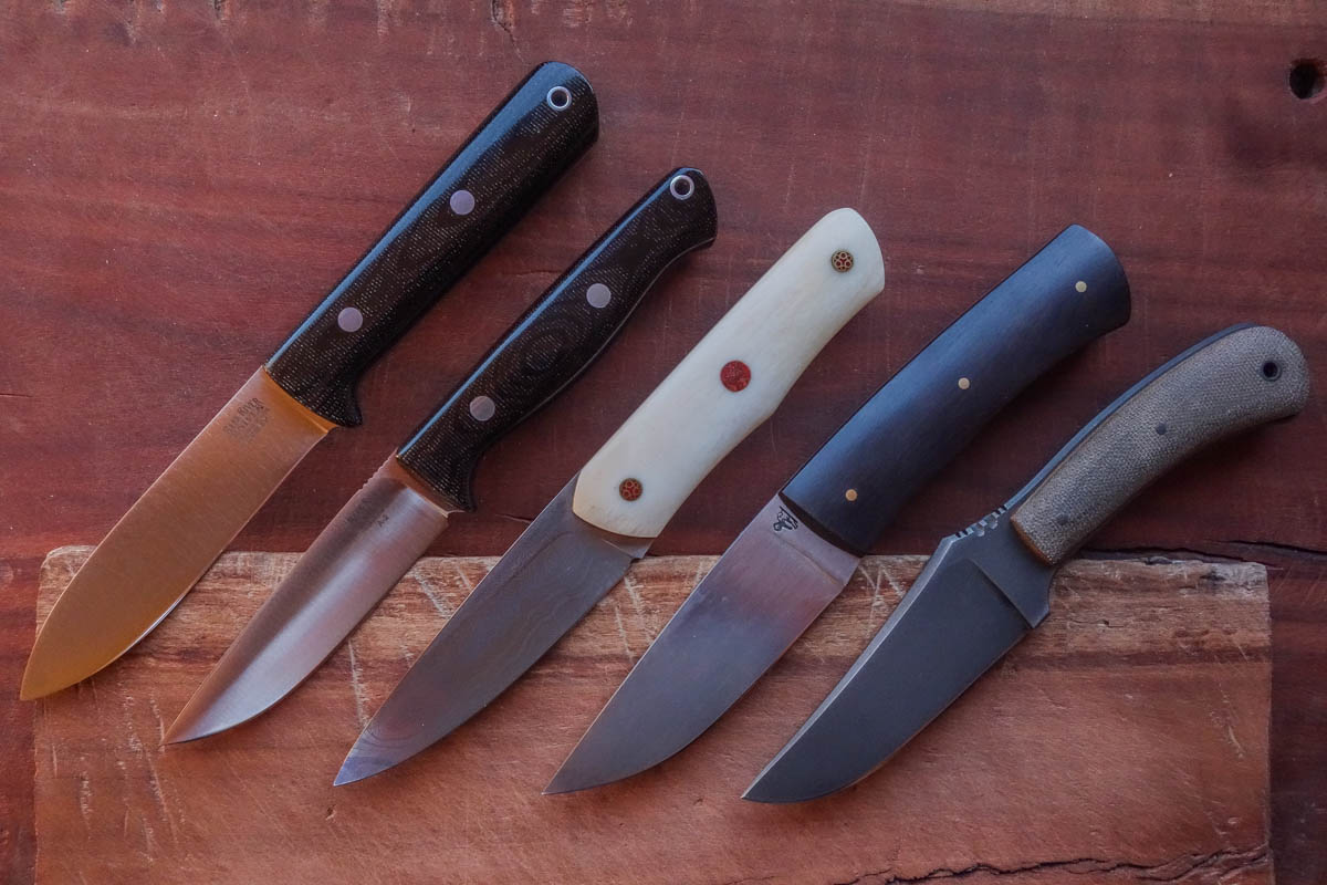

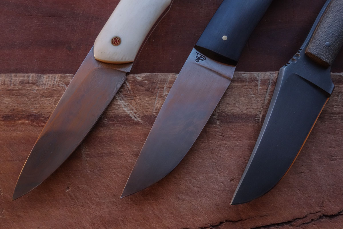

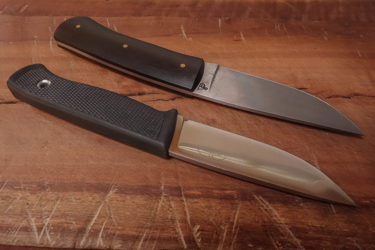

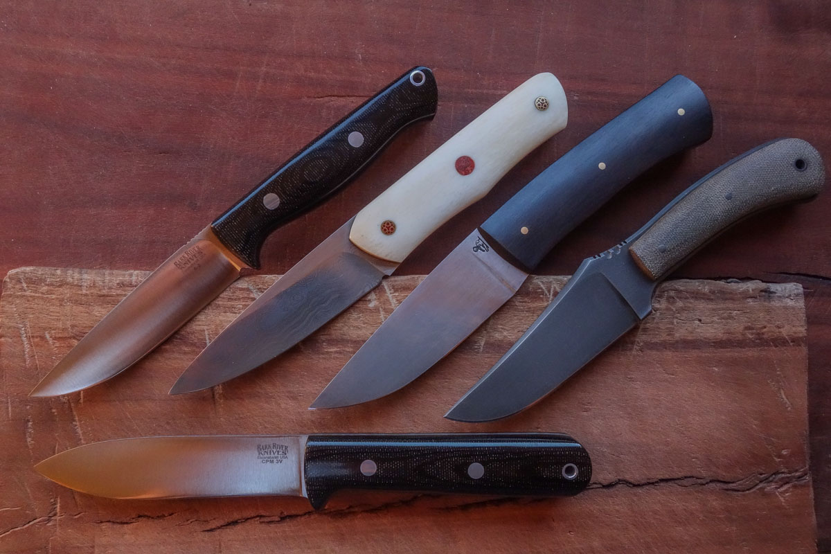

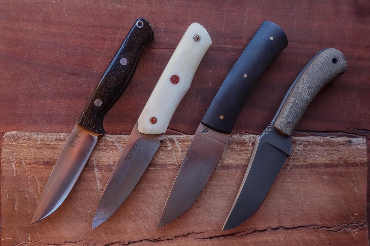

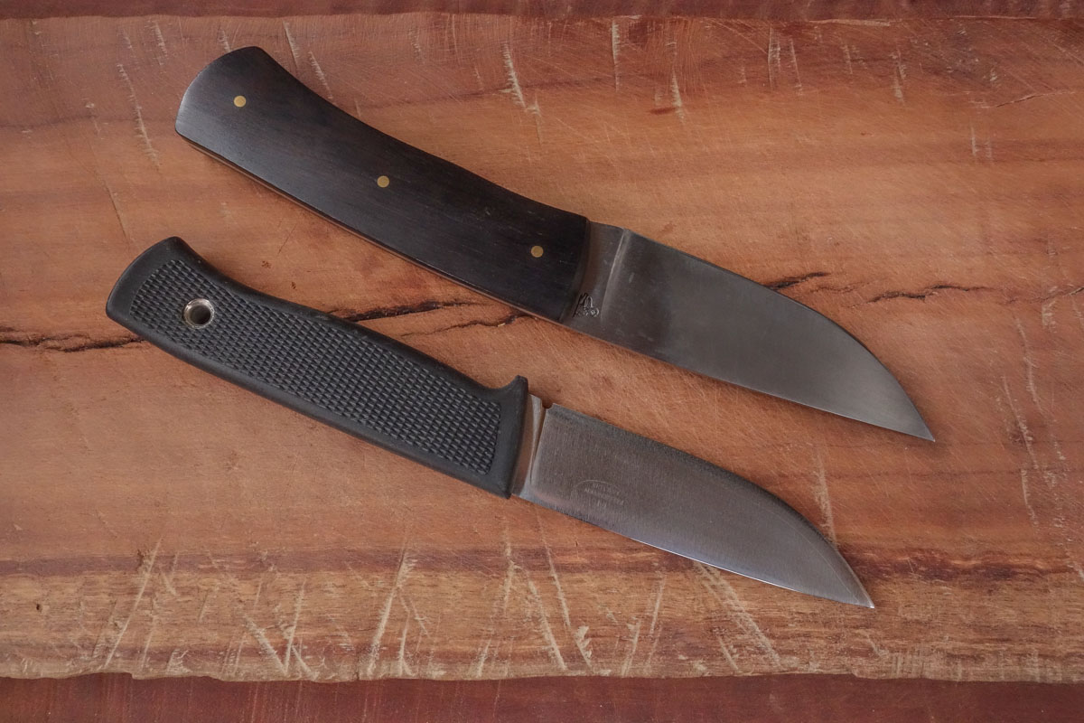

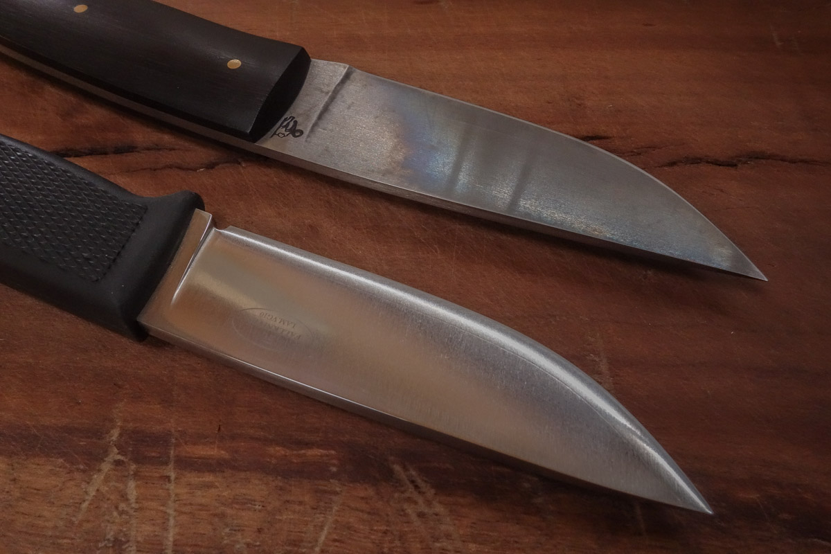

Wenn wir mal vergleichen …

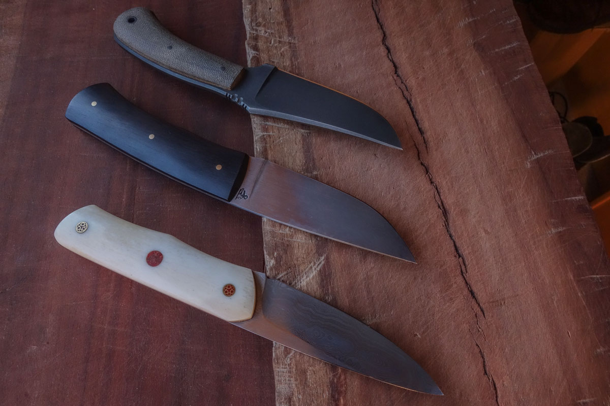

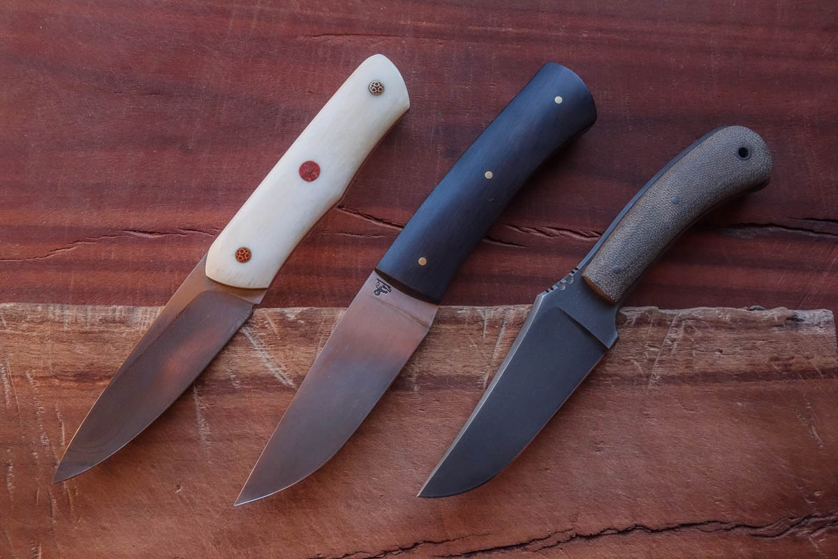

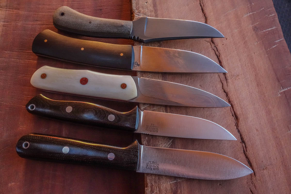

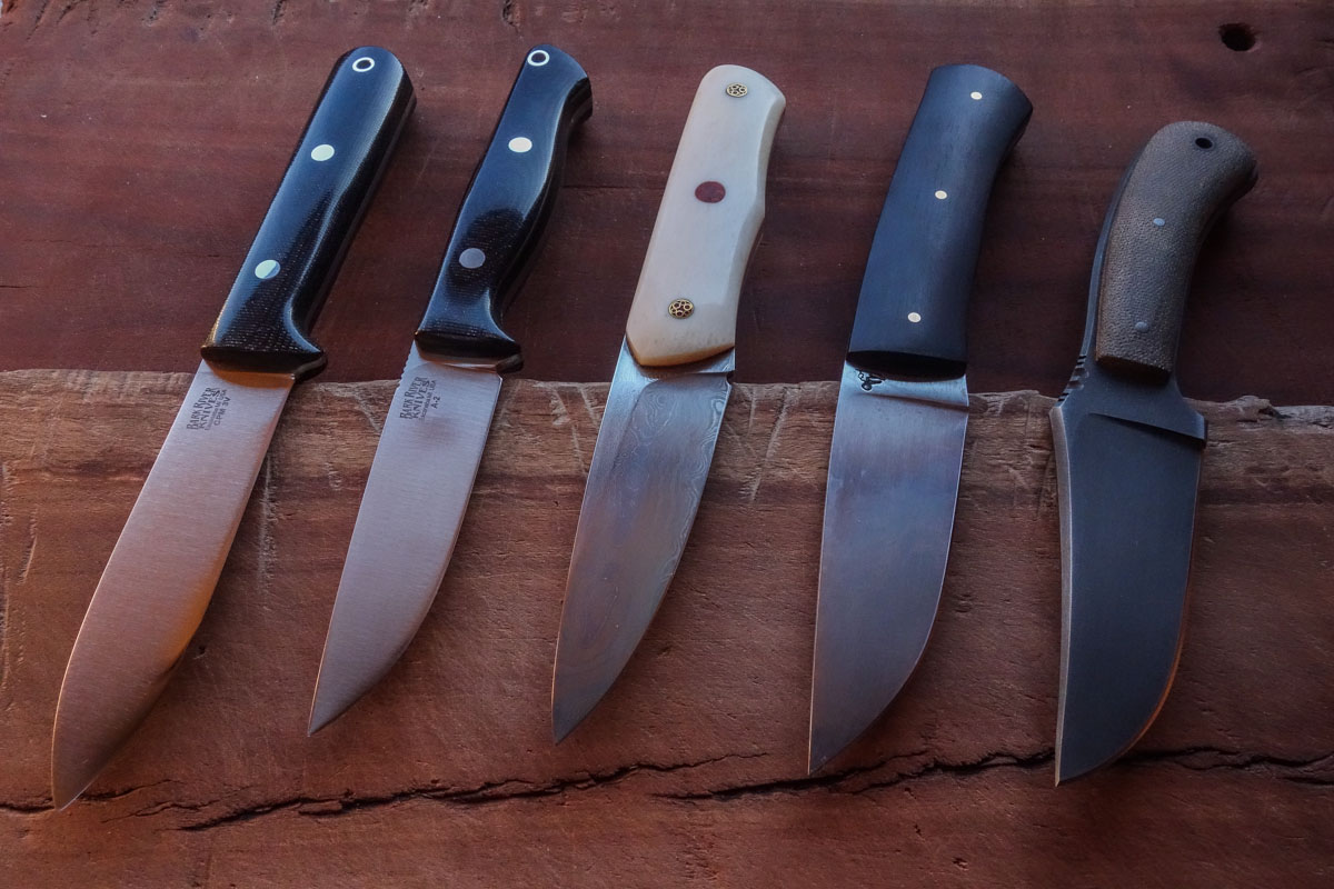

Zum Vergleich haben wir folgende Fixed etwa gleicher Größe herangezogen. Painless Potters Damast-'Aufschneider' „Steely Dan“, die BRKT-Brothers Gunny Hunter und Kephart, sowie Daniel Winklers Blue Ridge Hunter.
Kriterium für unseren Vergleich ist die Zuverlässigkeit und Belastbarkeit sowie insbesondere die Allround-Tauglichkeit. Was die Zuverlässigkeit und Belastbarkeit angeht, haben wir mit keinem der Messer ein Problem. Weder der Damast noch A2 und CPM 3V oder 80CrV2 haben bei unseren Schneidroutinen irgendeinen Grund zur Beanstandung hinterlassen.
Was wir mit Messern anstellen, das stecken alle aufgeführten Klingen locker weg. „Steely Dan“ ist etwas schwer mit seinen 178 Gramm, die Klinge mit 3,3 mm und ihrer eher robusten Geometrie nicht „apfelfreundlich“. Was auch für das Gunny gilt. Trotz moderatem Gewicht von 153 Gramm qualifiziert es sich mit einer Klinge von 3,9 mm eher für den Außendienst.
Diese Stellung nimmt auch das Winkler mit 5,4 mm ein, geht im Zusammenspiel mit dem 80CrV2 hier in Führung und disqualifiziert sich ansonsten durch seine Caswell-Beschichtung auch sonst für den Küchendienst.
Diesen könnte am ehesten von den konkurrierenden Kandidaten das Kephart vollziehen. 130 Gramm leicht hat es eine nur 2,3 mm starke - mittlerweile ballig auf Null verlaufende - Klinge aus fabelhaft widerstandsfähigem CPM 3V. Für eine gleichzeitig ausgezeichnete Außendienstfähigkeit …
Die Klinge des Kephart ist einen halben Zentimeter schmaler, der Griff aus „Plaste“ - was uns im Prinzip überhaupt nicht stört. Aber das Grenadill faßt sich einfach um Längen angenehmer an, ist edler und sieht besser aus. Wie der gesamte Kleine Jäger inklusive Lederscheide. Und die Klinge ist aus Carbonstahl!!
Auch wenn wir gegen z.B. SB1, CPM 3V oder 12C27 keine Einwände haben, bleibt für uns die Faszination feinschneidender rostfähiger Klingen mit schlank balligem Schliff ungebrochen … Damit liegt der Kleine Jäger unter Einbeziehung der mehr als guten Erfahrungen der letzten Tage für unsere Belange auf Platz 1 des angetretenen Ensembles.
Wir versteigen uns darüber hinaus zu der Aussage, daß er als Fixed in genau dieser Größe und Geometrie - so, wie er da liegt - mit seiner Allround-Eignung als Kandidat für DAS EINE Messer in Betracht käme. Wenn wir denn auf der Suche danach wären …
Kleiner Jäger Grenadill - Uli Hennicke Handmade
1.2519 / 110WCrV5: C: 1,1 Si: 0,15 Mn: 0,3 Cr: 1,2 V: 0,2 W: 1,3 %
Fixed
Gesamtlänge: 215 mm (245 mm inkl. Scheide)
Klingenlänge: 102 mm (100 mm scharf entlang der Schneidfase gemessen)
Klingenhöhe: 31,6 mm max. vor dem Ricasso, langsam in gestrecktem Bogen auf Null auslaufend
Klinge: 2,9 mm 1.2519 (rostfähig), 61-62 HRC, leicht längssatiniert, konvex mit Mikrofase, Gesamtschneidenwinkel bei 20 Grad, Full Tang, die Klingenstärke beträgt in der Mitte noch 2,8 und 1 cm vor der Spitze 1,5 mm
Griff: Grenadill, verklebt und je Seite 3 Messing-Pins
Grifflänge: 113 mm
Griffdicke: Von vorn 14,5 mm über 16 mm in der Mitte nach hinten auf 16,5 mm gleichmäßig zunehmend
Griffhöhe: zwischen 27,5 und 28,5 mm; am Griffende auf 32,2 mm ansteigend
Kein Lanyardhole
Gewicht: 150 Gramm (mit Scheide 230 Gramm)
Schlanke schwarze Sattellederscheide mit Gürtelschlaufe, max. Breite 50 mm, max. Dicke inkl. Messer 25 mm (inkl.Gürtelschlaufe 40 mm)
Fixed
Grifflänge: 113 mm
Kein Lanyardhole
