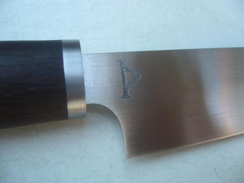

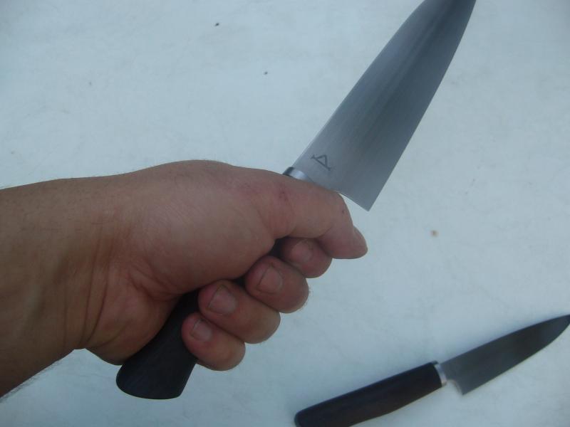

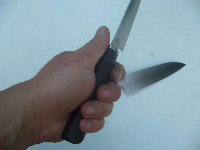

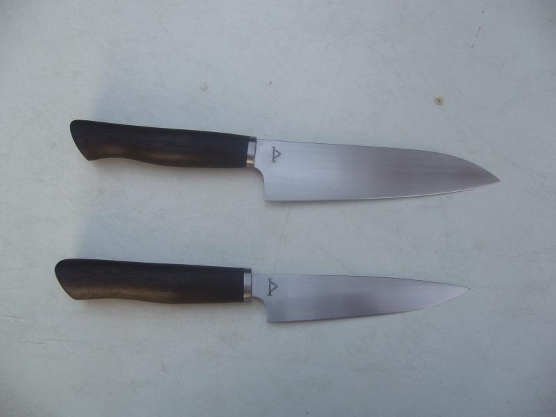

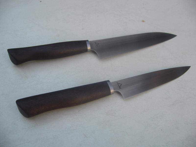

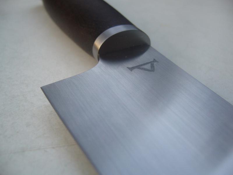

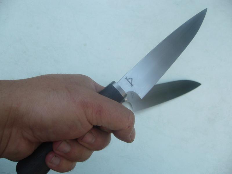

Beide Messer entstanden für die Mutter meines Arbeitskollegen. Stahl ist der bewährte 1.2510 und als Griff wünschte er sich Mooreiche mit Ölfinish.

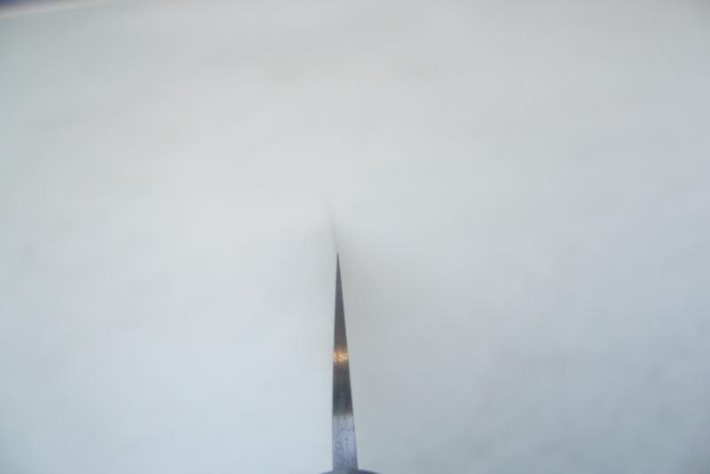

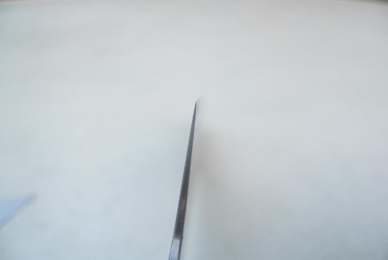

Die Klinge vom großen ist ca. 160mm lang, die vom kleinen ist ca. 140mm lang. Rückenstärke bei beiden 2mm, Flachschliff, nicht ganz so dünn, also eher zwei Allrounder mit Sicherheitsreserven. Parrierelemente sind aus Eisen.
Lob und Kritik sind ausdrücklich erwünscht.
Gruß Christian
PS: Es handelt sich hier nicht um die beiden Messer aus dem Making Of, sondern um zwei "Altlasten".
