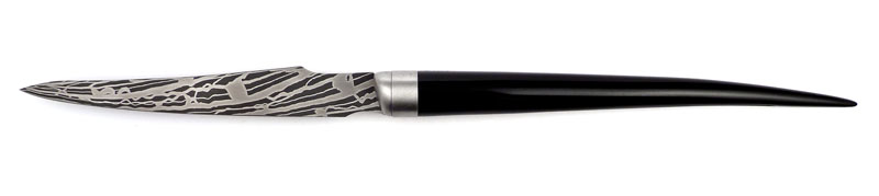

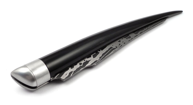

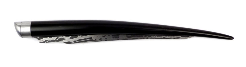

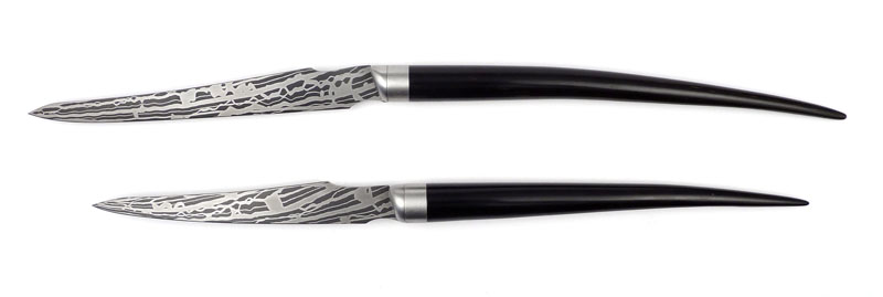

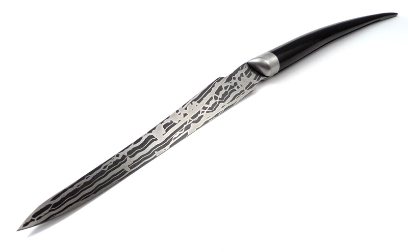

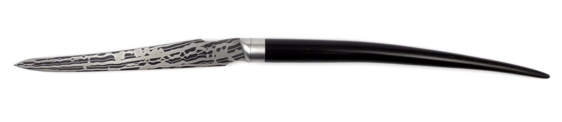

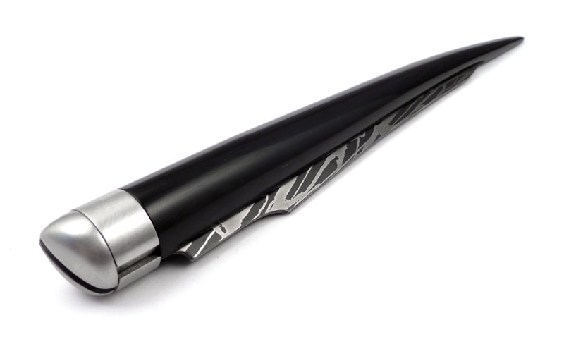

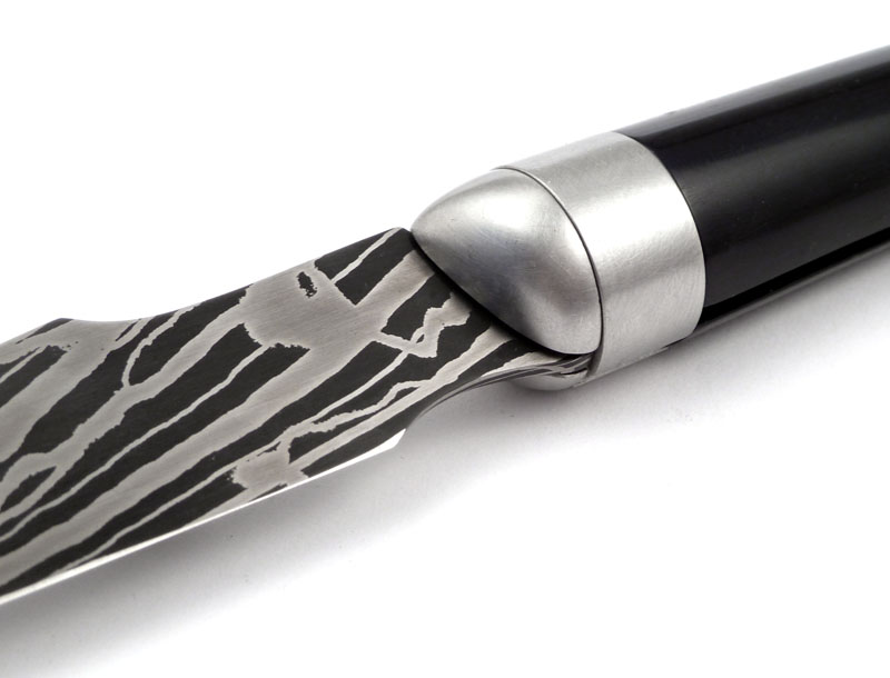

Moin zusammen,
nach längerer Funkstille mal wieder ein neues Projekt...
Meine Messermacher-"Karriere" begann ja in grauer Vorzeit mit dem Modifizieren von Opinels - der Virobloc-Verschluss ist IMHO einer der besten Mechanismen überhaupt. Effektiv, idiotensicher, resistent gegen Dreck und Abnutzung... und dabei genial einfach.
Zeit, damit mal was zu machen ;)
(warum macht das eigentlich sonst keiner?)
Etwas zu groß als edc, aber elegant :hehe:
ORYNEL I
Gestufter Spirograph-Damast (1.2842 / 60Ni20), CrNi-Stahl, Oryx-Horn
Länge geschlossen: 24 cm
Länge geöffnet: 40,5 cm
Schneidenlänge: 15,5 cm
Gewicht: 127 g
Preis: 680 Euro
ORYNEL II
Länge geschlossen: 27 cm
Länge geöffnet: 46,5 cm
Schneidenlänge: 18,5 cm
Gewicht: 138 g
Preis: 720 Euro
Danke fürs schauen!
Feine Grüße,
Gunther

Tolle Idee, geniale Umsetzung! :applouse:
Gefällt mir sehr -jetzt bitte das ganze noch im EDC-Format ;)
Moin Gunther,
allerfeinst!
Schön, daß es mal wieder was von Dir zu schauen gibt (habe ich schon vermisst).
An Deine Eleganz kommt so schnell keiner ran.
Viroblock ist auch mein Favorit, aber leider nicht für flache Messer machbar.
Hast Du auch (winzige) Schrägungen an den Klemmseiten, oder hält das durch präzises Anpassen?
(Ist der Griff aus Ebenholz?)
Woraus ist die Achse und wie stark?
Hochachtungsvoll,
Christian
PS: Holzfrage hat sich erübrigt - Wieder was gelernt (Oryx hatte ich noch nichts von gehört)

hi gunther,
meine hochachtung,da sind dir ja mal wieder 2 absolute sahnestückchen aus den kreativen händen gesprudelt..gefällt sehr gut.:super:
etwas kleiner könnte ich sie mir evtl. auch vorstellen.
Moin zusammen,
vielen Dank Euch allen für das viele Lob! :)
Jau, Schrägen gibts, allerdings wirklich minimal. Die kann man mit bloßem Auge nicht wirklich erkennen.
Die Achse ist aus zughartem CrNi-Stahl, 3 mm Durchmesser. Teflonscheiben sind auch drin.
