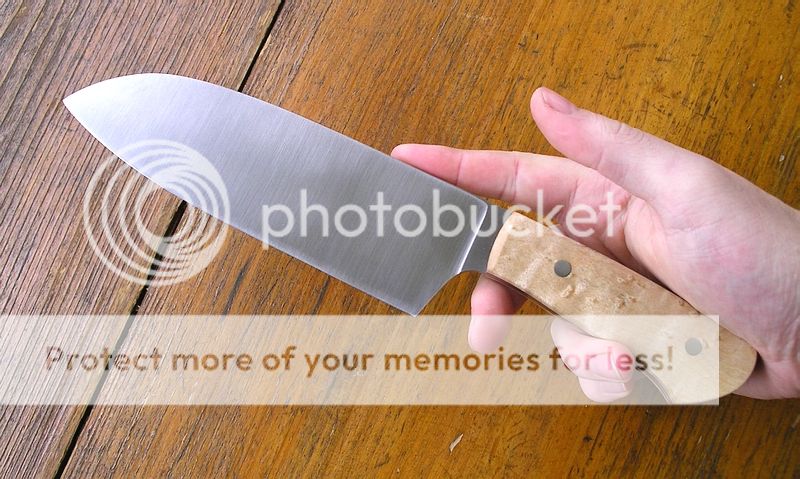

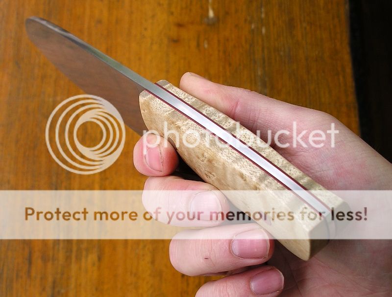

Wollte mal einen tapered tang ausprobieren und hab mir dazu einen meiner Küchenmesserrohling geschnappt. Der Erl läuft jetzt von 4 auf 2 mm aus. Man sieht's zwar aber ich denke in Zukunft werd ich sowas deutlich dünner auslaufen lassen, dann kommts nochmal besser zur Geltung.
Der Ahorn spiegelt wie verrück, allerdings ist die Verarbeitung recht nervig, da sich der Metallstaub sofort in die Poren setzt. Da ist mir Ebenholz deutlich lieber
Gesamtlänge: 28 cm
Klinge: 17 cm, 4 mm 1.2842
Griff: Vogelaugenahorn mit roten Linern
Viele Grüße
Marcus
