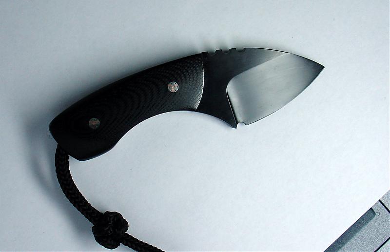

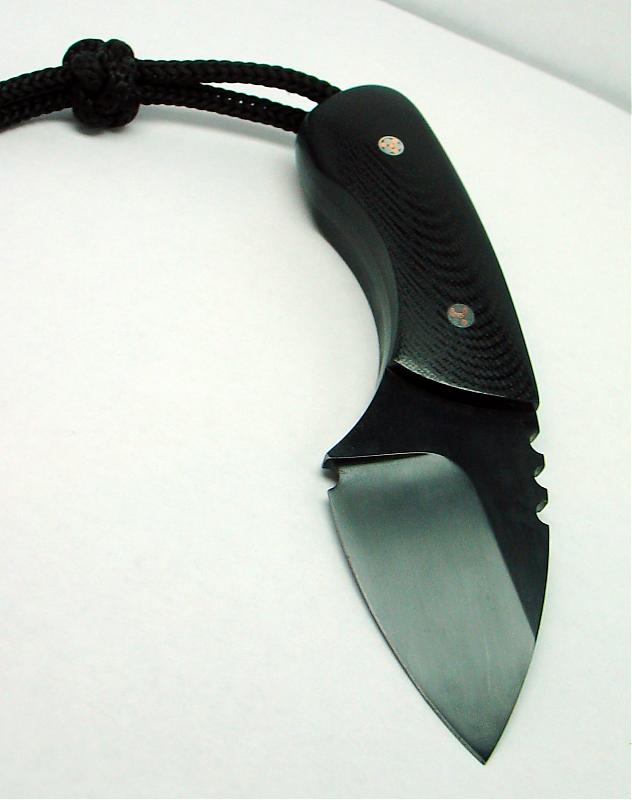

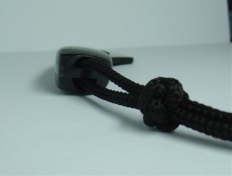

Moin
Wider ein kleines aus dem Nirvana meiner Werkstatt.
Grüße Andy

Ich versuche es mal mit den (angeblich) letzten Worten von Goethe: "Mehr Licht!" :D
Aber das, was man erken kann sieht gut aus :glgl:

Hi Andy
Das ist eines der Babys in die man sich auf den ersten Blick verlieben kann,auf den zweiten erst recht. :lechz:
Das Kleine ist wieder einmal eine excellent ausgeführte Arbeit,wie von dir gewohnt. :super:
Gruß William
süß und scharf das "Kleine" ... toll :).
Handwerklich wie immer sehr sauber ausgeführt.
Ja, ich kann das Bild auch noch Zoomen.
schöne Grüße,
Richard
Also weißt Du Andy,
so allmählich wird es lästig mit Dir...!!!
...immer wieder so tolle kleine Dinger, die einem die verdiente Nachtruhe stehlen.
Meine Frau wird mich irgendwann umbringen... .
Aber ich habe es ja nicht anders gewollt.
Wunderschönes kleines Schwarzes.
Bernd
(der ewige Fan)
Moin
Freut mich das es gefällt.
Daten :
VW Bus Feder 59 HRC Brüniert
G 10 Griffschalen
Länge 10,5o cm
Höhe 3,5o cm
Griffdicke hinten 1,4o cm nach vorn auf 0,9o cm
Fangriemenösenloch (cooles Wort ) hinten 8 mm
Riemen mit Diamantknoten
4 mm Mosaikpin Stahl Kupfer
Ledertasche folgt in ein paar Tagen :D
Grüße Andy
