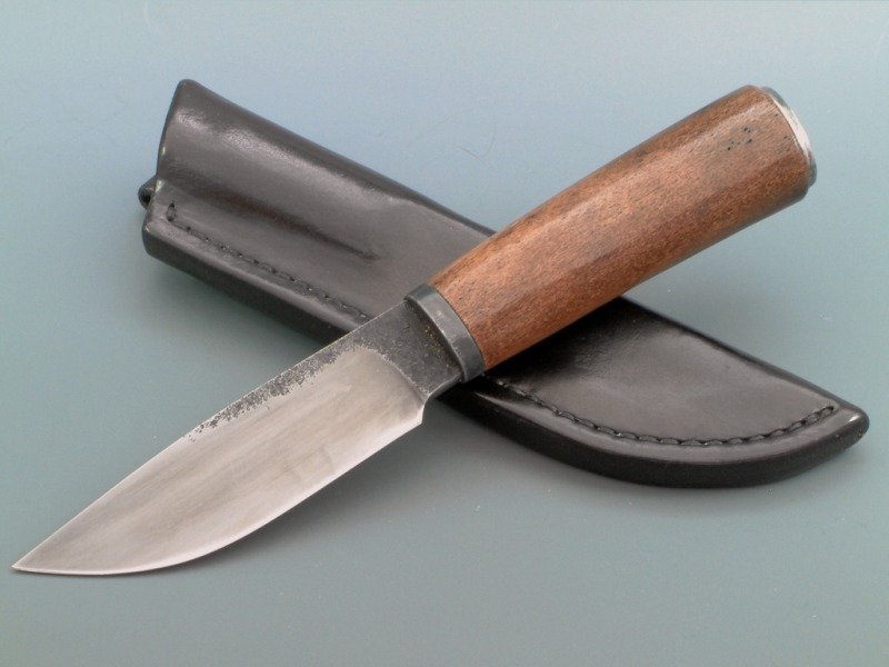

Oosik-Jagdmesser von Uli Hennicke
Andreas
3.229
Noch im letzten Jahr angekommen ....
Stahl:1.2519 (geschmiedet)
Griff:Oosik, Monturen ebenfalls 1.2519
Klingenlänge:10,5 cm
Gesamtlänge:20,5 cm
Zur Qualität des Messers brauche ich wohl kaum etwas sagen.
Ich habe das Messer jetzt einige Zeit des öfteren dabei. Einfach klasse, es schneidet wie Gift. Die Klingengeometrie ist prima (leicht ballig) und die Stähle aus der 1.25xx-Serie sind wirklich was ganz feines für den Gebrauch. Fein wirklich im doppelten Sinn ... eine feine und doch "aggressive" Schneide zu erzeugen, ist mit dem Stahl bei der passenden Wärmebehandlung wirklich kein Problem.
Vielen Dank an Uli für die klasse Arbeit :super:
Andreas schrieb:

Fein polierte, auf Druckschnitt optimierte Schneiden sind "geschlossen", besitzten also keine "feine Zahnung". Die Schneide dieses Messers hier schon (wie die meisten meiner Messer).
Ich teste das, in dem ich Stoff zu einer "Stoffwurst" aufwickel und dann einen ziehenden Schnitt durch den Stoff mache (Die Stoffwurst meistens doppelt oder dreifach gelegt). Bei einer "aggressiven" Schneide, werden alle oder viele aufgerollte Stofflagen durchtrennt. Ist die Schneide sehr fein poliert besitzt sie nicht "den Biss" so viele Stofflagen zu durchtrennen.
Die Vorteile einer polierten Schneide liegen eindeutig für mich bei Anwendungen von Druckschnitten. Nur die verwende ich sehr selten, deswegen ist mir eine "aggressive", auf Zugschnitt ausgelegte Schneide lieber. "Hair-popping"-scharf ist sie dennoch ausgeschliffen.

Ein Thread von Andreas in der Galerie? Da gehen ja schon automatisch die Erwartungen nach oben :). Mit diesem Messer wurden sie mal wieder voll erfüllt oder eher noch übertroffen. Sieht nach einem hervorragenden und sehr praktischen »Schneidteufel« aus.
Mich würde noch die Klingenstärke interessieren und wie dünn sie an der Spitze ausgeschliffen ist. Danke!
Direkt am Handschutz 4,2mm; in der Klingenmitte 4mm; 2,5cm vor der Spitze sind es 3mm und 5mm vor der Spitze ist's genau 1mm
Danke fürs Messen. Mit dem Messer zu schneiden, muss die wahre Freude sein. Auf Dauer werde ich wohl nicht an einem Hennicke-Messer vorbei kommen...

Kurze Frage zum Walrosslümmelknochen: Der ist ja von Natur aus weniger braun, sondern eher weiss: Wurde der stabilisiert oder handelt es sich um einen "Bodenfund" a lá Mammutelfenbein?
Also "in weiß" kenne ich Oosik nun wieder nicht. Ich habe bisher das Zeug nur in Braun-Schattierungen gesehen. Allerdings ist dieses Stück schon sehr dunkel. Ich würde auf mineralisch bedingte Färbung tippen. Oosik ist ja auch fossil, wie eben auch das Mammutelfenbein.
