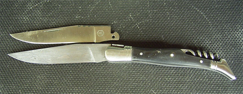

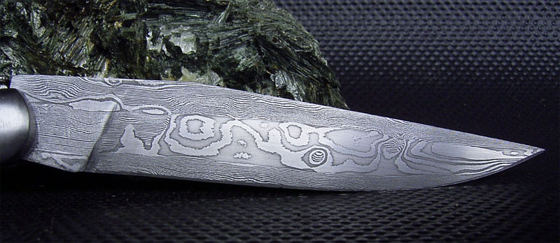

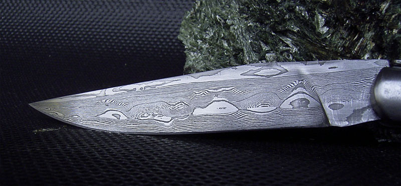

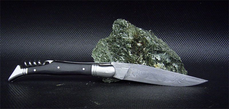

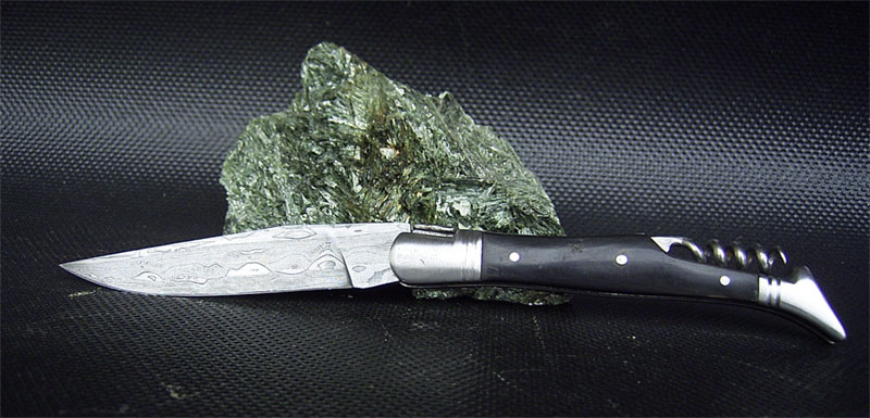

Naja was soll man sagen. Ich habe mich dazu entschlossen einem Freund zu helfen sein Taschenmesser umzugestalten und die Klinge durch eine Damastklinge zu ersetzen.:glgl::glgl:
Ausgangszustand war ein Messer mit krummer Klinge und Spiel.
Jetziger Zustand ist ein Messer mit leicht schief sitzender Klinge ohne Spiel aber dafür in Damast. Jetzt stellt sich mir die Frage ob das restliche Messer das überhaupt verdient hat. Wie auch immer mein Spezi hat´s verdient und mir hat diese eher spassige Aktion auch mal Abwechslung gebracht.
Der Damast war ein Reststückchen und Anforderungen hat er auch keine gestellt ausser dass er die Klinge selbst ausschmieden wollte.
Grüsse Roland

Inwieweit das Muster gesteuert wurde kann ich schwer sagen (Mitte Torsion?); jedenfalls finde ich es wirklich sehr schön und ansprechend!
Hallo Sigii,
Ja meinem Kumpel gefällt das Messer bestens er hat ja gewusst auf was er sich einlässt und er hat ja selbst mit meiner Unterstützung dran gewerkelt. Desto mehr ich darüber nachdenke, das Messer also den Griff mit Mechanismus kann man nicht mehr wirklich aufwerten. Das ist so miserabel verarbeitet bis man das aufgewertet hat kann man gleich ein neues bauen.

So in etwa war der Aufbau des Paketes mit einem 80lagigen und einem 15lagigen Damast wenn ich mich recht erinnere. Ja meinem

Aber Hallo!!! Das geht mir als altem Laguiole-Fan doch so richtig das Herz auf. Ist es denn sehr aufwendig, die Klinge auszutauschen? Wird da der Stift, der die Klinge als Achse hält, rausgeklopft und wieder eingesetzt oder muss dann ein neuer rein?
Ich denke, wenn sich das alles mit einigermaßen vertretbarem Aufwand und daher zu vetretbaren Preisen grundsätzlich an jedem Laguiole machen ließe, wäre das echt der Renner. Vor allem, wenn man bedenkt, was der Aufpreis zu einer Damastklinge z.B. bei Fontenille Pataud oder der Forge de Laguiole ist.
Jedenfalls aus meiner Sicht: einfach klasse. Auch wenn die Aktion ein etwas wertigeres Laguiole verdient hätte: Dein Kumpel wird wissen, warum er genau dieses dafür wollte :super:

Ich denke nicht dass mein Kollege sich dessen bewusst war was für eine Qualität sein Messer hat.
Zur Klingenachse: Wenn dieser vernietet ist wird sie rausgeklopft nachdem sie aufgebohrt wurde. Danach ist sie schrott mann muss ein neue anfertigen.
Ich habe mir gerade die Preise angesehen von den Herstellern die du geschrieben hast. Ich denke nicht dass jemand das ordentlich so günstig machen kann, eine Damastklinge zu schmieden und diese anzupassen.
