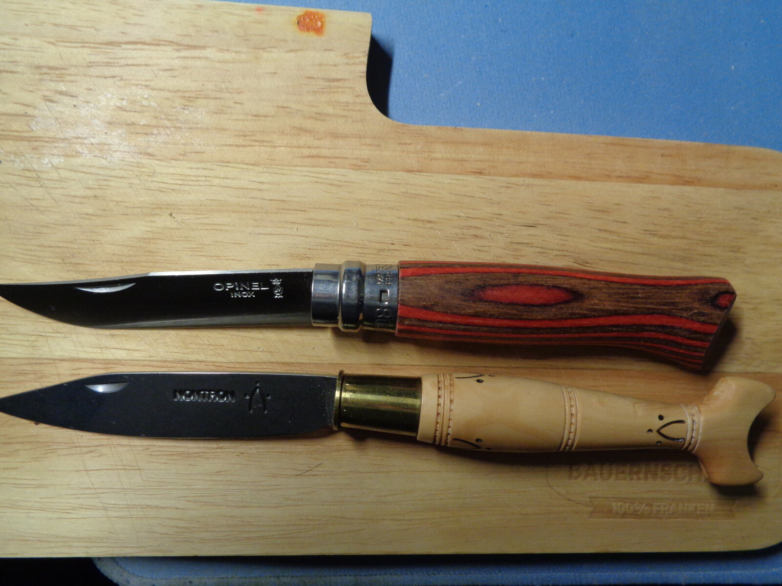

Interessant, meine No.8 haben alle den Cam No. 18. Ein paar Anmerkungen zu dem verlinkten Dokument. Die Firma Opinel hat das Virobloc System nicht 1955 erfunden, sondern dann zum Patent angemeldet. Christian Lemasson hat in seinem Buch 'Couteaux de France' (Französische Ausgabe, gibt es jetzt auch auf Deutsch) auf Seite 175 ein Facsimile eines Briefs aus dem Jahr 1874 abgebildet, mit dem nachgewiesen wird, dass Opinel, J. (La Main Couronnée) mindestens seit 1874 Messer mit Virobloc verkauft hat, wenn nicht schon vorher. Es gab damals zwei Firmen Opinel, Joseph und Jean. Jeans Messer hatten das 'Croix de Savoie' als Markenzeichen. 1986 fanden die beiden Familienstämme wieder zueinander, und die Produktion von Messern mit dem Croix de Savoie wurde eingestellt, als man in eine gemeinsame, neue, Fabrik umzog.
Das System der 'Virole tournante' existierte in Frankreich schon lange vor dem Opinel, in Nontron im Périgord. Im dortigen Museum gibt es Messer aus Nontron, die wahrscheinlich um die Französische Revolution (!789) schon eine Virole tournante hatten. Es gab damals eine ganze Reihe Couteliers in Nontron, wahrscheinlich wurde nie ein Patent angemeldet. Im Bild ein aktuelles Nontron No.25, Queue de Carpe. Die Virole des Nontron blockiert nur die aufgeklappte Klinge. Am Virobloc des Opinel oben der Cam No18 aus der Patentschrift.

Die Nontron Messer kannte ich bisher nicht. Die scheinen ja noch immer mit sehr viel Handarbeit hergestellt zu werden. Funktioniert der Ring wie bei Opinel mit einer Anschrägung oder ist der Ring nur gerade?

Die virolle aus Nontron ist gerade. Auch von den Nontrons gibt es ein Buch,

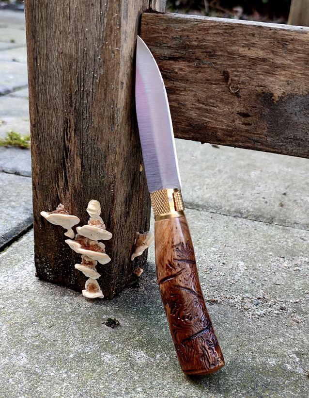

Hatten wir die schon die Cuteleria José da Cruz aus Portugal erwähnt? Leider sind die so modern, dass sie offenbar keine Internetseite haben, sondern nur Facebook.
Cutelaria José da Cruz | Palaçoulo (https://www.facebook.com/josedacruz.cutelaria/photos/)
Die Funktionsweise ist recht traditionell; das geschlossene Messer wird wohl nicht verriegelt. Von der Mechanik vielleicht das beste dieser Art, weil sich der Ring nicht aufs Holz stützt sondern nochmal ein Ring dazwischen ist.
Den Old Bear und José da Cruz Messern scheint gemeinsam zu sein, dass sie Dreh- bzw. Frästeile verwenden, deren Fertigung die letzten Jahrzehnte dank CNC viel billiger geworden ist. Das macht natürlich auch erstmal einen wertigeren Eindruck als die Opinel Blechteile, auch wenn es nicht unbedingt stabiler ist.
Ich finde den Drehverschluss der Messer von Jose da Cruz aus Portugal erwähnenswert. Dieser ist einfach konstruiert und sehr wirkungsvoll.
Eine schräge Rampe zieht beim Verdrehen zu.
Ich kann das allerdings nicht in Relation zu den französischen Teilen bringen.

Also für mich ist das Anfassgefühl vom glatten Opinel Virobloc deutlich angenehmer als das der Frästeile. Dieser geriffelte Ring der José da Cruz Drehverschlüsse erinnert mich irgendwie an eine Feile und das Old Bear hat einen Hebel, der relativ scharfkantig ist. Für mich ist das nicht wertiger, es ist nur anders.
