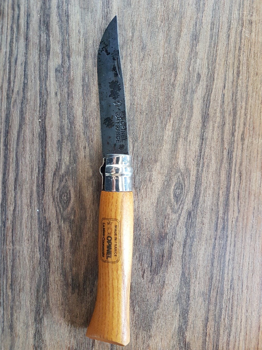

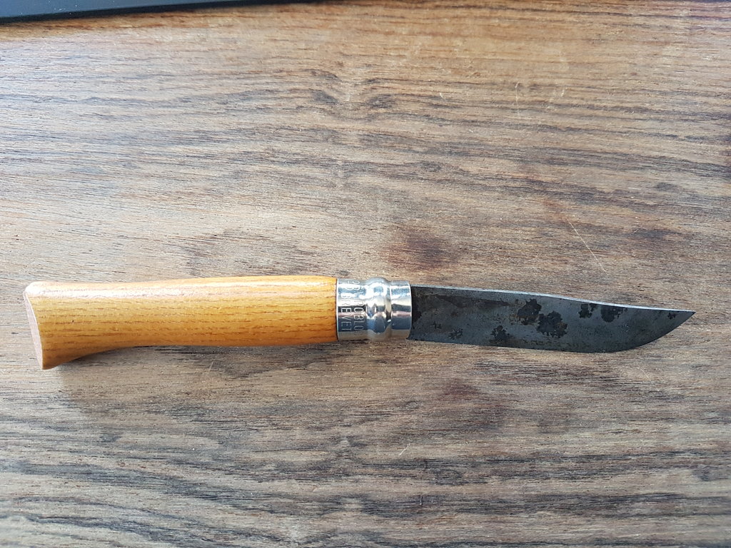

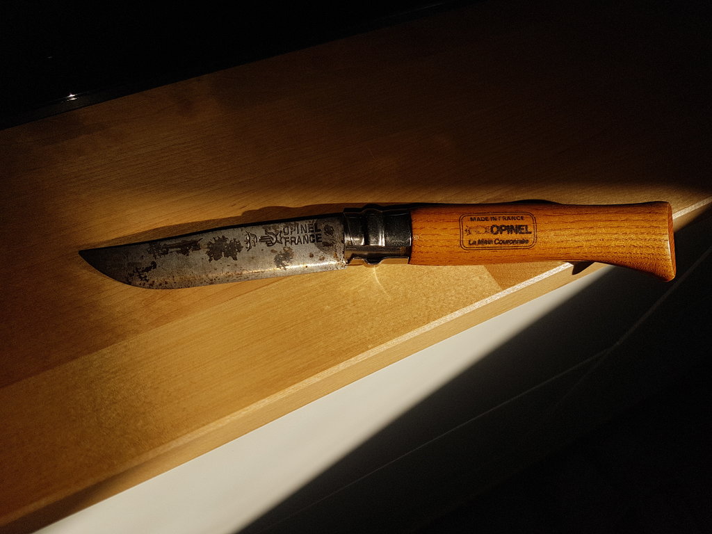

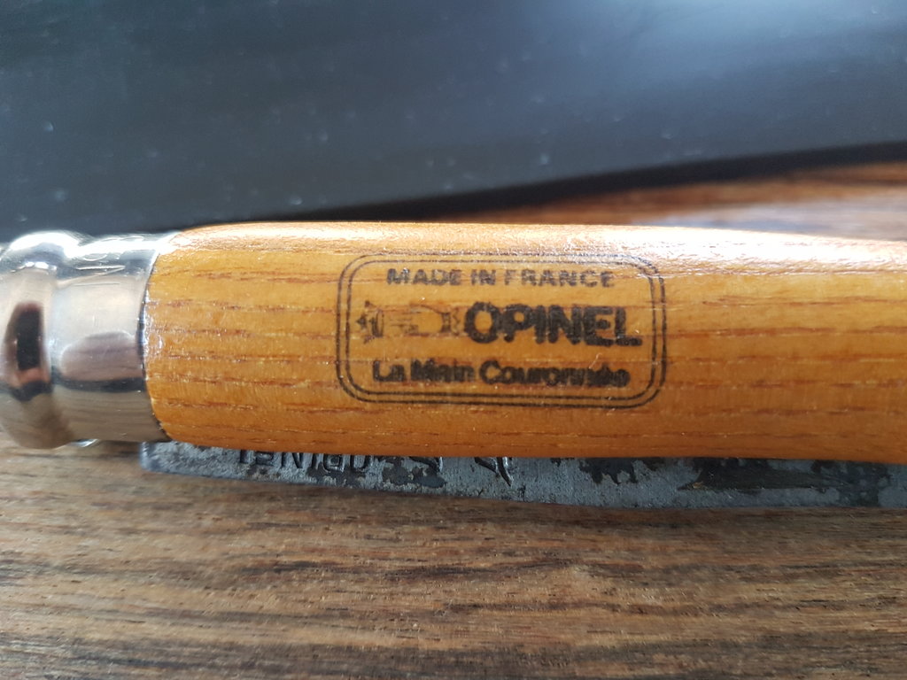

habe hier ein Opinel No. 8 in meiner Schublade gefunden (siehe Fotos unten).
Vermutlich habe ich das in den 70ern in F gekauft.
Es ist allerdings in mäßigem Zustand.
Ich möchte es gerne etwas aufpolieren und schärfen.
Kann ich einfach mit Metallpolitur (z.B. Autosol) dran?
Zum Schärfen würde ich mir gerne DMT Diamant-Schärfer kaufen, da ich noch mehr Messer habe, die man mal schärfen sollte.
Habe noch nie Messer geschliffen. :rolleyes:
Welcher Schleifwinkel? 20 Grad?
Weiß jemand, welcher Stahl das sein könnte?
Wer kann mir Tipps geben?

klar kannst Du da mit dem genannten Mittel dran gehen.... der Stahl müsste XC90 sein.
Zum Schleifen gibt es hier gefühlt tausend Beiträge....:glgl:
Danke für die Info!
Ich möchte das Messer halt ungerne verhunzen, auch wenn es nur ein altes, günstiges Messerchen ist.
Es hängen immerhin ein paar Erinnerungen dran.
Du solltest es erst mal gut einölen und ein Weilchen ruhen lassen. Dann mit feiner Stahlwolle abreiben. Ich nehme an, die Roststellen sind so tief eingefressen, dass sie nicht einfach wegpoliert werden können. Fände ich auch schade, solche Narben geben dem Messer Charakter.
