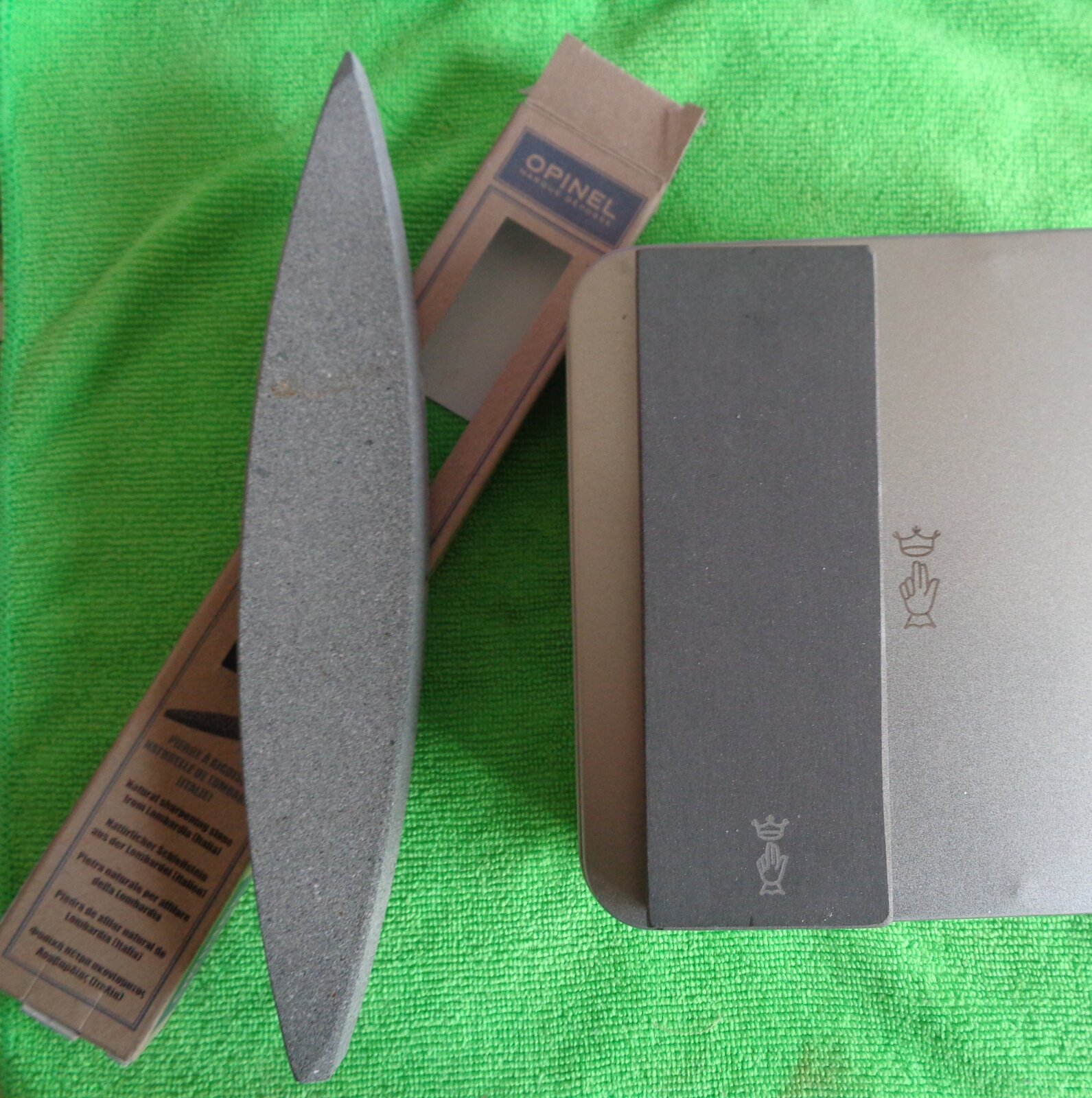

Ich habe zwei Opinel-Steine. Den dunkelgrauen auf der Schachtel gab es mal als Set mit einem No. 8,
er ist laut der Beschreibung aus den Pyrenäen. Der hellgraue ist lt. Verpackung aus der Lombardei.
Von der Körnung her nehmen sich beide nicht viel, für mich als Nichtexperten ‘mittel’. Meine französischen
Messer aus 12C27/14C28N werden damit für unseren Hausgebrauch einwandfrei scharf.
