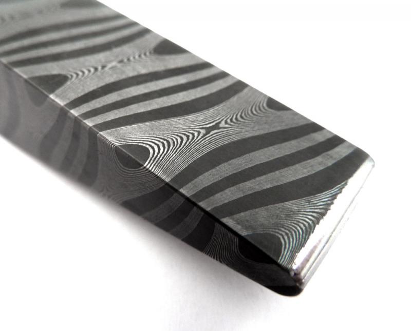

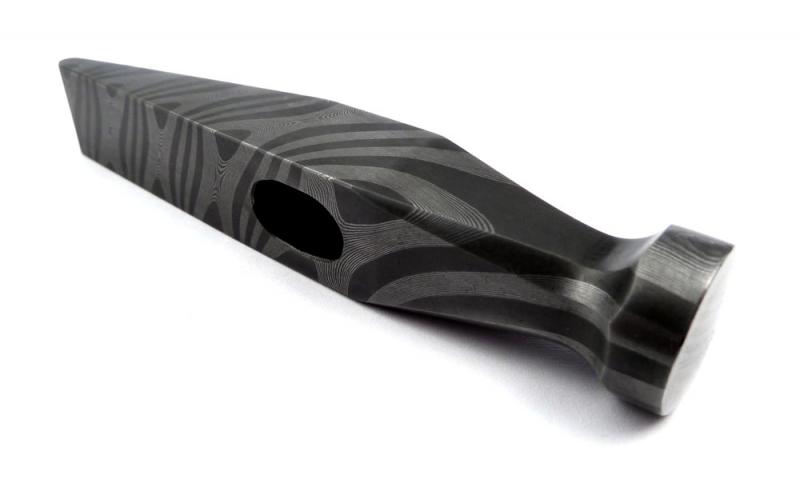

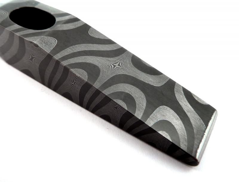

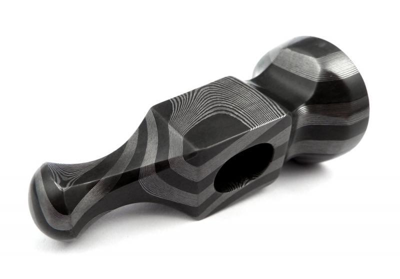

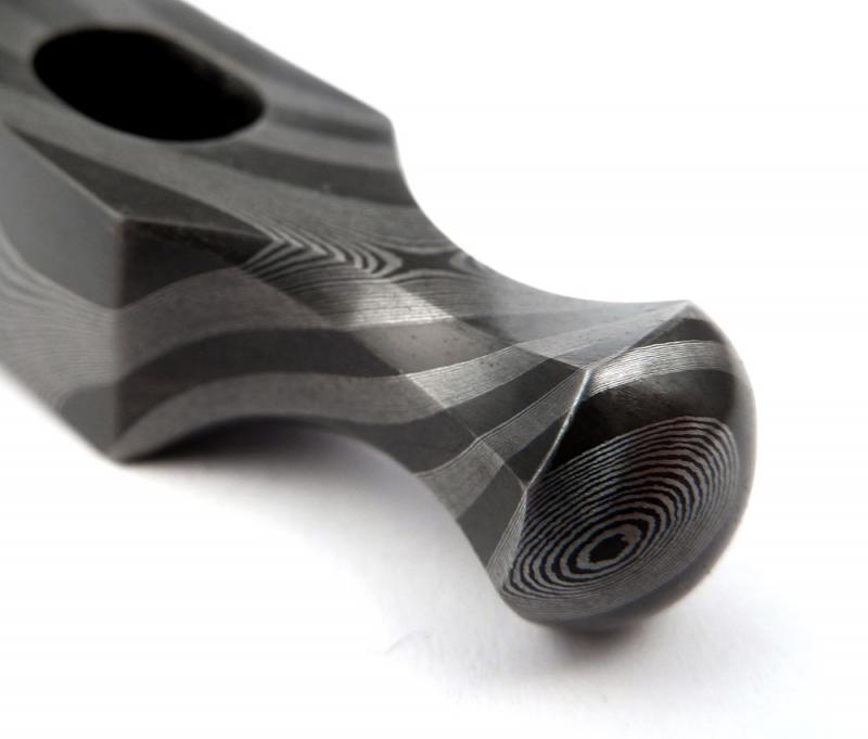

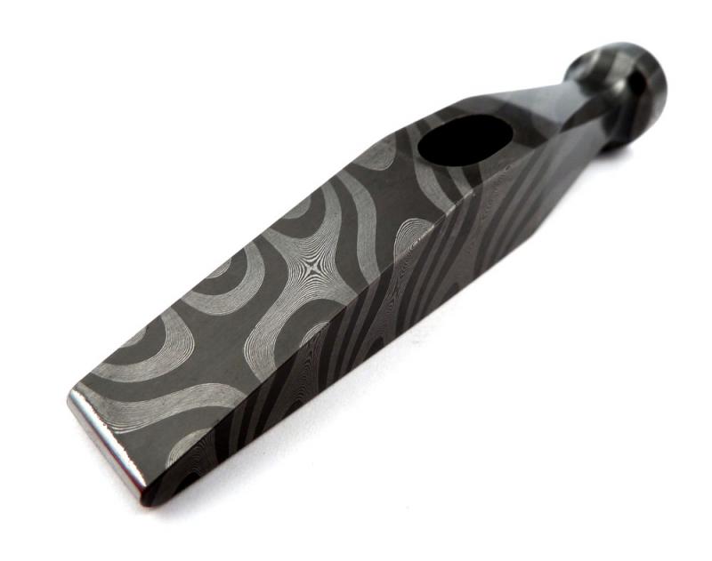

Moin,
auf Wunsch eines Kunden hab ich es wirklich gemacht...!
Ich hab mich hinreißen lassen, schamlose Kopien anzufertigen.
...Entstanden sind zwei kleine Hammerköpfe aus Damast (1.2842 / 60Ni20), und zwar für einen Goldschmiedehammer und einen Ziselierhammer. Letzerer soll eher als Schaustück dienen, darum sind hier die Schlagflächen wunschgemäß nicht poliert.
Ich wollte mal ausprobieren, wie es in einem Torsionsstab aussieht, und so habe ich die Form komplett mittels Stock Removal (Fräse, Drehmaschine, Bandschleifer) aus dem Vollen gearbeitet. ...bloß nicht in der falschen Reihenfolge fräsen... :hehe:
Leider sind mir die Nachbauten nicht wirklich originalgetreu gelungen... vermutlich wird selbst ein Laie die Unterschiede bemerken. :argw:
Dann viel Spaß mit ein paar Bildern...
Grüße,
Gunther

Schöne Arbeiten oder auch schöneR arbeiten. :glgl:
Mir kam beim Anblick der Hämmer gleich ne ganz andere Idee:
Schachfiguren aus Damast. :irre:
Wenn Du die ganzen Flecken und Schlieren von deinen Nachbauten wegpolierst, sehen sie dem Original schon ähnlicher! Also ehrlich: So dreckig kann man doch kein Werkstück ausliefern... :D
Aber ernsthaft: Mir bleibt gerade ziemlich die Luft weg! Das nenn ich mal eindrucksvoll!
Hast Du mal daran gedacht, einen Damast Goldschmiedeamboss zu fräsen?
-Walter

Moin!
Ein Damast ist ja, so habe ich es zumindest bisher verstanden, ein compound aus diversen Stählen.
So ein Geohammer, mit dem haue ich volle wumme auf Stein. Macht man mit tollen Stählen aber doch nicht.
Ad 1: Das hängt davon ab, welche Stähle man als Ausgangsmaterial verwendet. Wenn die sich von ihren Eigenschaften ähneln, sind die Unterschiede logischerweise gering. Macht auch bei den kleinen Dingern Sinn, sonst hast Du nach kurzer Zeit einen Prägestempel mit dem stirnseitigen Damast-Muster.
Ad 2: Auch Dein aktueller Hammer besteht vermutlich aus Stahl (?) - Möglicherweise eine extrem verschleißfeste Legierung. Mit ein paar Einschränkungen in Abhängigkeit von der Zusammensetzung könnte man einen entsprechenden Stahl auch beispielsweise für die Finne des Hammers verwenden und mit dem Rest feuerverschweißen.
Allerdings gebe ich Dir natürlich recht, dass da ganz andere Kräfte am Werk sind, als bei einem kleinen Goldschmiedehämmerchen. :teuflisch
Ich überleg mir grad nur, was man aus dem Material für tolle Messer hätt machen können :jammer:
Darf man fragen, wie groß die Hämmerköpfe sind?
Der Kopf des Goldschmiedehammers ist ca. 9,5 cm lang, der vom Ziselierhammer etwa 7 cm.
Insofern hält sich die Anzahl der aus dem Material möglicherweise zu fertigenden Messer in engen Grenzen... Wobei doch ein beachtlicher Berg Damast in kleine Späne verwandelt wurde.
