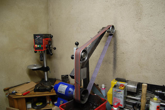

Hallo und ein gutes Neues Jahr!
Habe heute meinen neuen Bandschleifer fertiggestellt - er hat drei Rollen. Nun schwingt das Band um ca. 5 mm hin und her. Das ist bei meinem Zweirollen-Bandschleifer nicht der Fall. Hat jemand eine Erklärung dafür oder vielleicht ein ähnliches Phänomen beobachtet?
Gruss aus dem Norden E.Lienhart
ein paar mehr Infos (Rollen ballig oder nicht?) und Bilder von dem Bandschleifer wären bei der Fehlersuche hilfreich....

Bist du sicher, dass ein und dasselbe Band auf dem einen Bandschleifer ruhig läuft, während es auf dem anderen "oszilliert"?
Ich kenne das von Bändern, die nicht 100% "gerade" verklebt sind.

Die Rollen sind nicht ballig, spielt das eine grosse Rolle, und wenn ja, WIE ballig sollen die sein?

Nun ja, um die Ah!s und Oh!s soll es ja nicht gehen, wichtig ist doch dass dein Bandschleifer zufriedenstellend läuft.
Ich habe unlängst meinen Metabo BS200 auf längere Bänder umgebaut, und musste mit der Position der dritten Rolle ziemlich spielen bis das Band richtig lief.
Ballige Rollen bewirken einen Selbstzentrierungseffekt, inwieweit es ganz ohne geht weiß ich nicht.
Sind denn die Achsen deiner Rollen wirklich parallel?

danke der Mühe. Die Rollen sind wohl kaum genau parallel - weiß auch nicht, wie ich das 100 % hinkriegen soll. Bei meiner Zweirollenmaschine laufen jedoch alle Bänder 100% exact. Hab mal ein paar Bilder angehängt Gruss Ekbert (aiguille)
sieht doch gar nicht so schlecht aus....
Hast du schon mit der Bandspannung experimentiert?
Der Hebel der Spannrolle kommt mir sehr kurz vor.
Über das Verkippen der Spannrolle regelst du ja auch den Bandlauf.
Kommt da ein bisschen Vibration mit ins Spiel ändert sich die Position
der Spannrollenachse über den kleinen Kreisbogen relativ stark...
