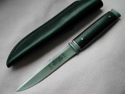

hab guenstig ueber eblade ein othello military bootknife 4150 bekommen, jetzt frag ich mich, was das fuer ein stahl ist? 1.4116? weiss es wer?
bild ist vom verkauefer geklaut
1.4116 : C 0.45 Cr15 Mn1.0 Si1.0 Mo0.50 - DIN:X45 CrMoV15
ist ein ordentlicher messerstahl für küchenmesser, rasiermesser etc.

Anton Wingen Stiefelmesser "MILITARY BOOT KNIFE"
Für das Stiefelmesser hat die Firma Anton Wingen vermutlich den in Solingen vorrangig benutzten 1.4034 verwendet, andernfalls wäre für Werbezwecke sicher auf die Verwendung eines höherwertigen Stahls hingewiesen worden.
Auf einem gold-schwarz-farbigen WINGEN Flyer (vermutlich 1987) hat das meser die Artikel-Nummer 4150, im 1988er Jubiläumskatalog ("Anton Wingen Jr. 1888-1988") lautet die Artikel-Nummer 14 350 mit der Klingenbeschreibung "rostfrei/stainless gestrahlt".
Ein ähnliches Messer wurde damals gleichzeitig vorgestellt mit 12 cm Klingenlänge und Artikelnummer 4151 (später 14 351).
Mit der Firmenauflösung sind die Klingengesenke 1995 nach Jugoslawien verkauft worden.
