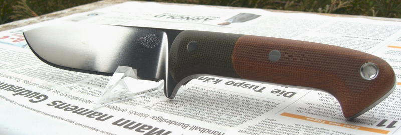

ich wollte Euch einen netten Begleiter für Aktivitäten im Freien vorstellen.
Aber hier erst mal die Daten:

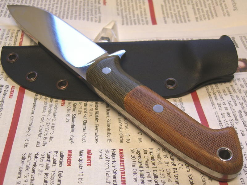

Klinge: SB1, 60 HRc, 11,8cm lang, 5mm stark, 31mm hoch

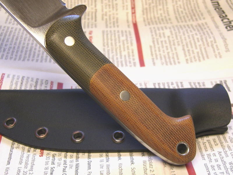

Griff: 11,5cm lang, 18mm stark, vorne grünes Micarta, hinten braunes Micarta, angesetzt auf 45 Grad. Nieten aus Titan, Öse aus V2A Edelstahl.
Gewicht: 196g ohne Kydex, 237g mit Kydex.

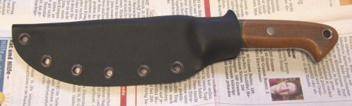

Eine Lederscheide hätte wohl besser dazu gepasst, aber Tierblut und Fischglibber sind aus Kydex einfach besser zu entfrenen. Ist als Jagdbegleiter gedacht.
Wie findet Ihr es?

Also ich finde es wirklich schön.
Das Schätzchen sieht perfekt verarbeitet aus und brennt ja geradezu da drauf benutzt zu werden. Wünsche dir viel Spass damit. :super:
Ich warte selbst gerade auf mein Bark River Bravo I, steh also auf diese Art der Wald-Feld-Wiesen-Messer.
Gefällt mir sehr gut.
Wie immer bei dir perfekte Verarbeitung und robustes Material.
Der neue Besitzer wird lange Freude daran haben.
Gruß Eckhard
Das gefällt mir gut, und macht bestimmt auch Spaß damit zu arbeiten.:super:
Der 2farbige Griff hat was, ist aber immer noch schön dezent.
Pit

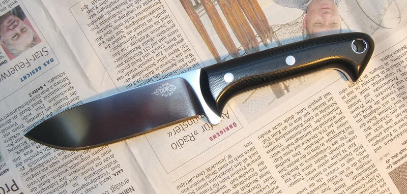

Danke für die Blumen :hehe:
Mir hat es auch so gut gefallen, daß ich gleich noch eins in D2 (5,2mm)mit schwarz - grünem Micarta gemacht habe.
Markus
Alle 3 sehen sehr gebrauchstüchtig aus (2 Messer, 1 Scheide).
Die Schwalbenschwanzpassung "andersherum" gefällt mir echt gut!
Tolles Messer! Das sieht praktisch, gebrauchstüchtig und gut verarbeitet aus. Nur "Loveless" hätte ich jetzt nicht direkt damit assoziert, wenn Du den Bezug nicht hergestellt hättest.
Für meinen persönlichen Geschmack ist die Klingen noch etwas zu kräftig. Aber andere stehen ja gerade darauf...
