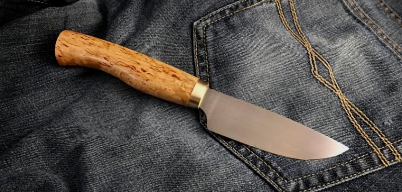

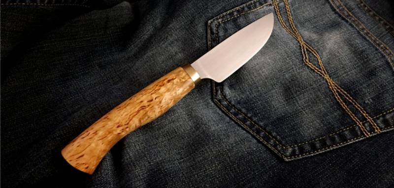

dieses Messer ist im Kundenauftrag entstanden. Die Klinge sollte nicht länger als 11cm, dafür aber nagelgängig, dünn ausgeschliffen sein. Die Materialien fürs Messer sind Maserbirke, Messing und 1.2510er Stahl.
Hier die Bilder:

Hier noch ein paar Daten:
Länge gesamt: 230mm
Länge Klinge: 110mm
Länge Griff: 120mm
Rückenstärke: 2mm
Und noch ein Close-Up von der Maserung:

Maserbirke verwende ich zur Zeit sehr gern. Leider kann man die Maserung nicht so fotografieren, wie sie in echt ausschaut. Je nach Lichteinfall verändert sich die Struktur, fast wie bei diesen 3D-Bildern.
Ein Scandi-Schliff wäre auch möglich gewesen. Da das Messer aber ausschließlich zum Kochen benutzt wird, habe ich die Klingengeometrie entsprechend gewählt. Beim Scandi-Schliff wäre mir die Klinge noch zu "dick". Bei einer Klingenlänge von nur 11cm, wird das meiste mit Druckschnitt geschnitten. Hier wirkt sich ein bis nach oben gezogener Anschliff positiv aus, da weniger Material durch das Schnittgut gedrückt werden muss.

Das ist ein sehr schönes Messer, interessante Formgebung. Und gut gelungen. Die Maserbirke ist schon klasse, und je nachdem wie das Licht einfällt, hat das Tiefe und Struktur. Vor allem, wenn man es mit Leinölfirnis behandelt.
Die Klingenform und die Klingengeomietrie sind sehr ansprechend, und zum Kochen - auch outdoor - sicher hervorragend geeignet.
Ich beneide den Auftraggeber, denn er wird ein tolles Messer bekommen.
Ich meine auch, man sollte diesem Messer eine Scheide gönnen, dann wird es sicher nicht nur zum outdoor-cooking genommen, sondern ist ein schöner Begleiter.
Ich find es schön. Und der Übergang von der Klinge in den Griff ist sehr sauber, Kompliment. Dass der Stahl natürlich geil ist, erübrigt sich zu sagen. Einer meiner Lieblingsstähle.

Ich habe das Holz mit Tru Oil behandelt, werde aber an einem Reststück Leinöl-Firnis mal ausprobieren. Der große Vorteil vom Tru Oil ist die schnelle Trockenzeit.
Der 1.2510er ist schon super, vor allem für Stock-Removler, wie mich, da es Ihn in den verschiedensten stärken als Präziflach gibt.
edit: Mit den Bildern bin ich gerade am experimentieren. Es ist gar nicht so einfach, ein Messer gut zu fotografieren. Umso schöner, dass sie Dir gefallen.
