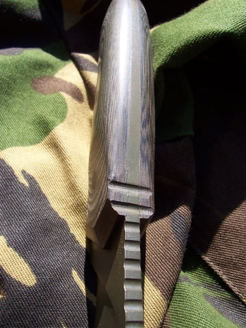

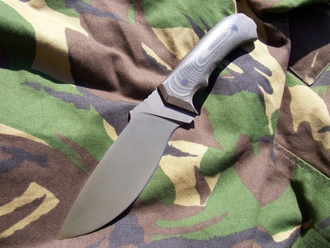

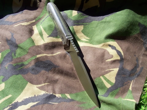

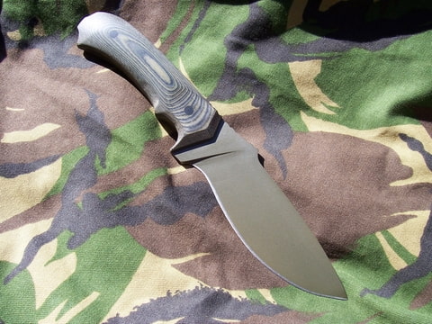

Hier ein outdoor messer dass ich gemacht habe.
Stahl ist 1.2842, selektief gehartet und zwei mal enlaten. 5mm dick und nach vorne und hinten verjungd. Griffschalen sind swarz und grunn micarta, wie der pinnen. Dass Messer hat ein KG guncoat beschichtung.
Lang: 25.5 cm
dick: 5 mm
schneide: 13 cm
Grussen Toni
Foto=FBUYBLGR
Foto=M8M3ECPA
Foto=MGZYS7IW
Foto=IR3Z43UC

Danke fur ihre antworten.
Die coating habe ich selber angebracht. Mit den Airbrush aufbringen und dan in Ofen auf 180/200 grad fur 1 Stunde.

Kannst du ein bißchen mehr zum Coating schreiben? Welche Düsengröße braucht man dafür (reichen 0,2 mm?)? Wo hast du das Mittel gekauft?
Muß die Oberfläche speziell vorbereitet werden?
Ich hätte auch gern mehr Infos über KG Guncoate, vor allem, wo ich daß Zeug in EU kaufen kann.

Die Guncoat kann man mit ein normale airbrush aufbringen. Die farbstoff ist so dunn wie farbstoff fur z.b.s. modellbauw. Das zu farben objekt soll man perl strahlen, so dass die oberflage grob wird. Ich habe feine glass perln gebraucht, besser nog ist 120 grit perl.
bevor sie die farbstoff aufbrengen sollen sie das objekt erst erwarmen, fur ein besseres resultat.
Ich habe die Guncoat in der US gekauft, bei KG Industries.
