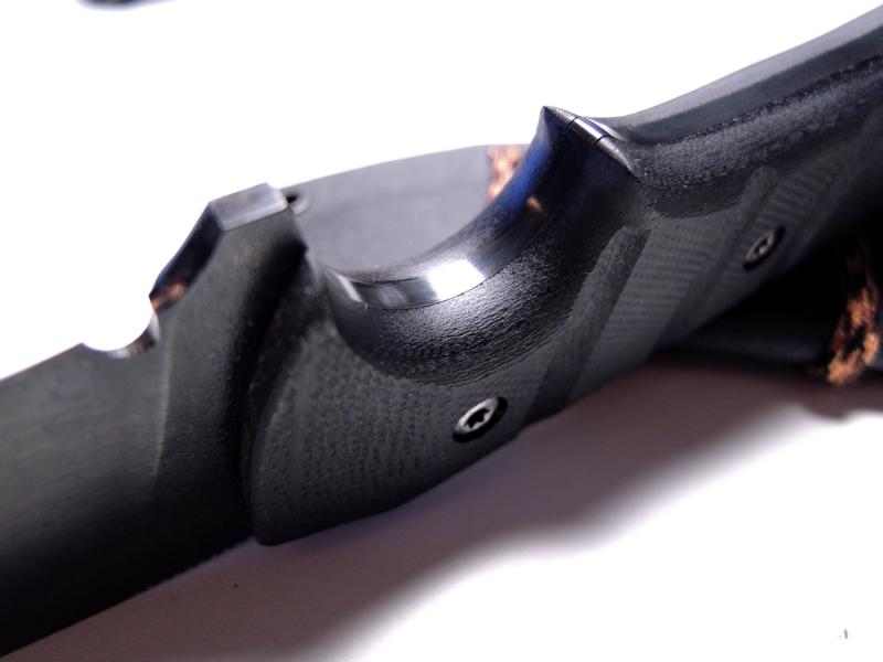

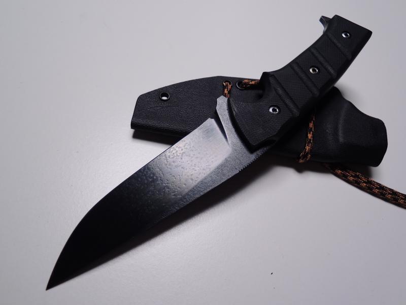

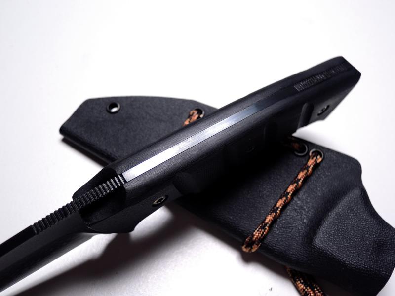

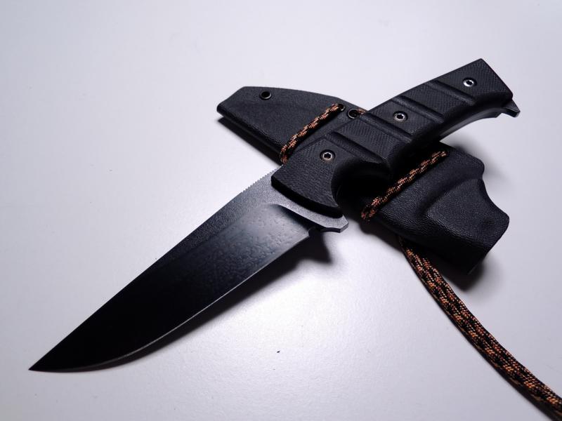

Outdoormesser 1.2442
kanuler
711
Frisch aus der Werkstatt,.....
Gesamtlänge:225mm
Klinge:107mm bis Griff (brüniert)
Stahl:1.2442 3,5mm
Griff: G10

Geile Linie. Gefällt mir sehr. Allerdings fände ich die gefrästen Mulden besser wenn sie nicht so linear und gleichmässig wären. Ich steh auf "Chaos-Rillen".
Aber sonst ist es der Hammer.
Ich schließe mich Ritch an , sehr schwarz und sehr schön :super:
Frage: was sind das für Narben auf der Klinge und wie wurde sie brüniert ?
Gruß ausm Neckartal ... Norbert
ich brüniere mit Klüver Schnellbrünierung,..... hab schon vieles versucht, aber das ist definitiv das Beste,....
Die "Narben" sind beim Härten im Ofen entstanden , hab sie danach nicht merhr überschliffen,.....mir gefällts so,... mal was anderes,...
