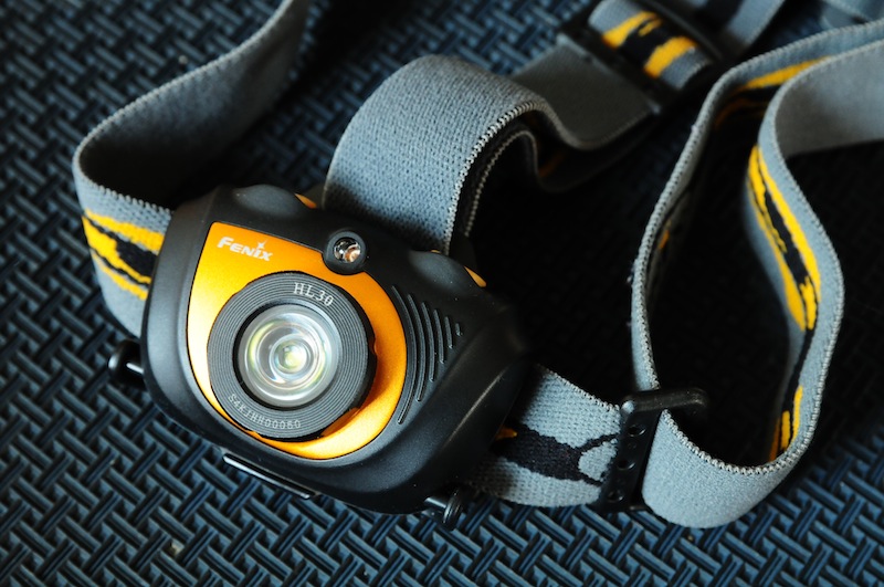

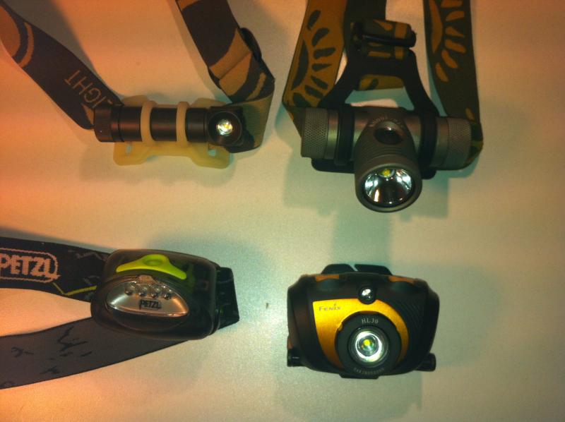

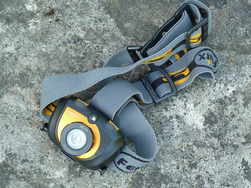

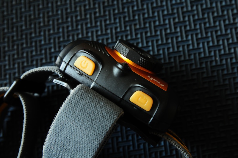

Bisher hab ich nur ein paar Bilder, leider nur von der Handykamera. Ich hoffe nachfolgende Tester machen noch bessere Bilder.

Ich wollte die Lampe mit meiner Petzl Tikka 2 vergleichen, aber das passt nicht wirklich zueinander.
Was die Helligkeit angeht spielt die HL30 einfach in einer anderen Liga. Die maximal 40 Lumen der Tikka sind ja gerade das Mid der HL30. Dieser geringe Lumenbereich der Tikka lässt sich allerdings noch drei-teilen, dieses Feintuning erfreut die nächtliche Wandergruppe, während sie sich bei der Fenix geblendet abwendet.
Der einzig, einigermaßen zulässige Vergleich dürfte das Gewicht sein. Hier liegt die Tikka mit 77 g gegenüber 149 g (mit Batterien und Stirnband) vorne. Die fast 150 g der Fenix sind durchaus (er)tragbar, fallen aber im direkten Vergleich eben ins Gewicht (welch Wortspielereien... :hmpf:).
