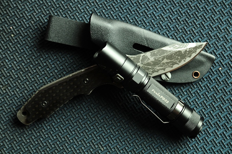

Sooo, die Lampe kam zwar erst heute morgen bei mir an, aber da ich heute etwas Zeit hatte, hab ich schon ordentlich getestet und werde gegebenenfalls noch ergänzen:
Erster Eindruck/Verarbeitung/Optik/Zubehör
Die Lampe kommt in der Fenix üblichen Verpackung. Darin befinden sich die Lampe selbst, das Holster, ein Tütchen mit Lanyard, Ersatz-O-Ring, Ersatz-Gummi für den Clicky und mit einer kurzen Anleitung. Das Holster ist das übliche Fenix „Schlabberteil“. Ich finde es völlig in Ordnung, es könnte aber natürlich schöner sein. Der Lanyard ist allerdings meines Erachtens ein etwas komisches Teil. Es ist nicht mehr die Fenix übliche kurze Handgelenksschlaufe, sondern ein etwas längeres Teil, das aus 8cm „Paracordknüpfung“ in der Mitte, einer kurzen Schlaufe auf der einen und einer langen Schlaufe auf der anderen Seite besteht (Ich werd noch ein Foto nachliefern). Irgendwie weiß ich nicht so recht, wie ich das Ding nutzen soll.
Beim ersten Anfassen der Lampe fällt die tolle Verarbeitung auf. Da ist wirklich fast alles in Ordnung. Keine Kanten, keine Unregelmäßigkeiten in der Oberfläche, bis auf eine kleine Stelle in der Riffelung, die nicht ganz korrekt ist.

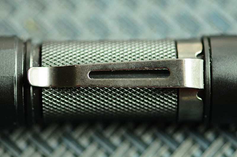

Die Lampe sieht, für meinen Geschmack, optisch hochwertiger aus als ihr Vorgänger, die PD31. Der Clip ist nicht mehr silbern poliert sondern etwas dunkler und auch die Beschriftungen der Lampe sind nicht so aufdringlich weiß auf schwarz wie bei der PD31 sondern etwas dunkler gehalten.
Der Clip

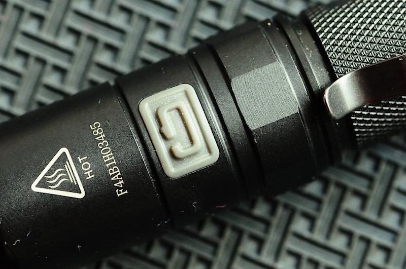

Haptik/Bedienung/Stromversorgung
Der seitliche Schalter

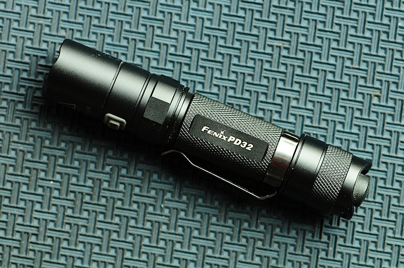

Die Lampe liegt, wie der Vorgänger super in der Hand. Die Größe finde ich fast ideal, habe ich eigentlich am liebsten dabei, obwohl ich auch einige größere und kleinere Lampen besitze. Sie ist zwar gut 5mm länger als der Vorgänger, aber das fällt überhaupt nicht auf. Die Bedienung über die Kombination aus Tail Clicky mit schön knackigem Druckpunkt und seitlichem Knopf finde ich eine Offenbarung gegenüber der PD31. Wo ich bei der alten noch am Kopf drehen musste, um von Turbo auf niedrigere Stufen zu schalten, da hilft jetzt eben der seitliche Schalter. Dort kann man die 4 sehr praxisgerechten Stufen durchschalten und mit einem längeren Click den Strobe aktivieren. Noch länger erhält man ein SOS. Die Lampe merkt sich die letzte Helligkeitsstufe und beginnt auch in dieser, wenn man sie zwischendurch aus hatte.
Wie oben schon jemand geschrieben hat, würde ich mir nur noch wünschen, dass man die Lampe auch am Seitenschalter ausschalten kann.
Tailstand ist leider nicht mehr möglich, das konnte der Vorgänger noch.

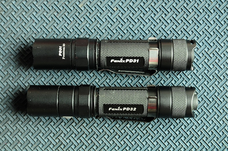

Noch ein paar Bildchen:

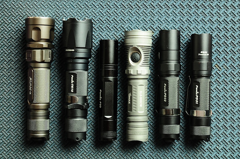

Größenvergleich mit dem Vorgängermodell PD31
V.l.n.r.: Jetbeam Jet 3M, Fenix TK12, Fenix P3D, Spark SL6-800CW, Fenix PD32, Fenix PD31
