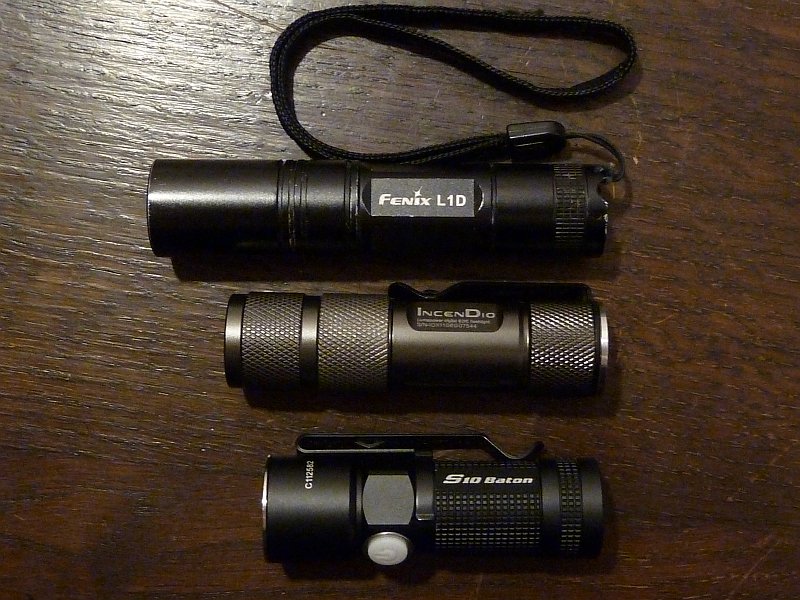

Angetreten ist die S10 gegen die Fenix L1D und die Lumapower IncenDio. Und hat sie, was die Leuchtstärke angeht, locker abgehängt. Was das Lichtbild angeht, kommen die anderen ein bischen näher ran, aber um das besser zu beschreiben fehlen mir die Fachausdrücke. Sagen wir einfach so, mir hat es gefallen. ;)
