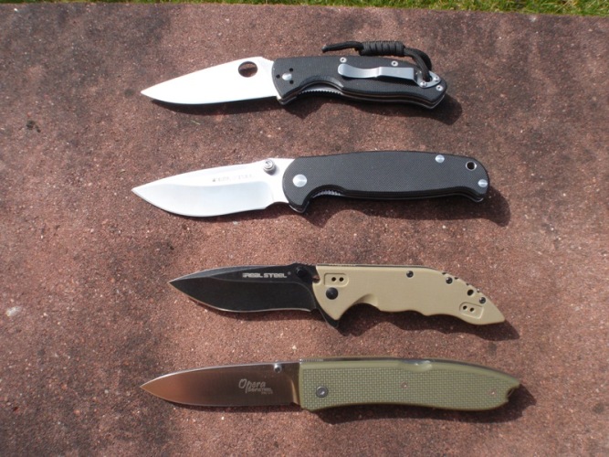

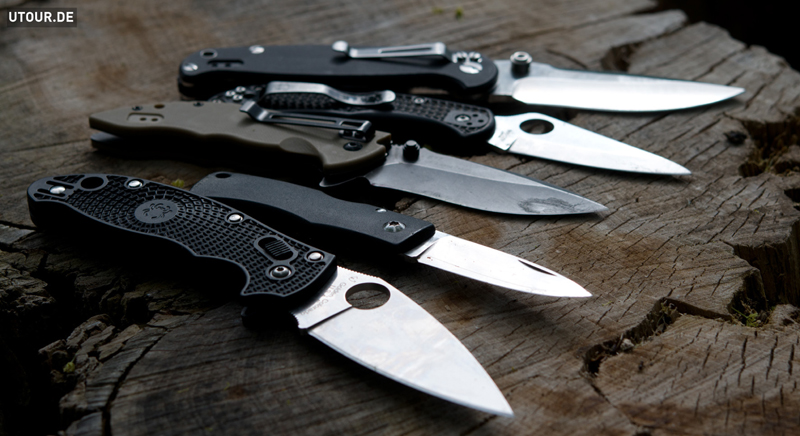

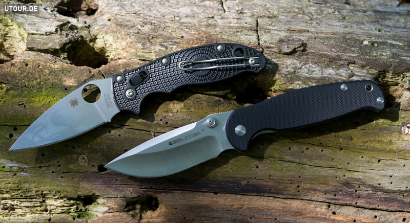

Größe:
attachment.php
v. o. n. u.: Real Steel H6, Lionsteel SR2, Spyderco Native, Real Steel E77

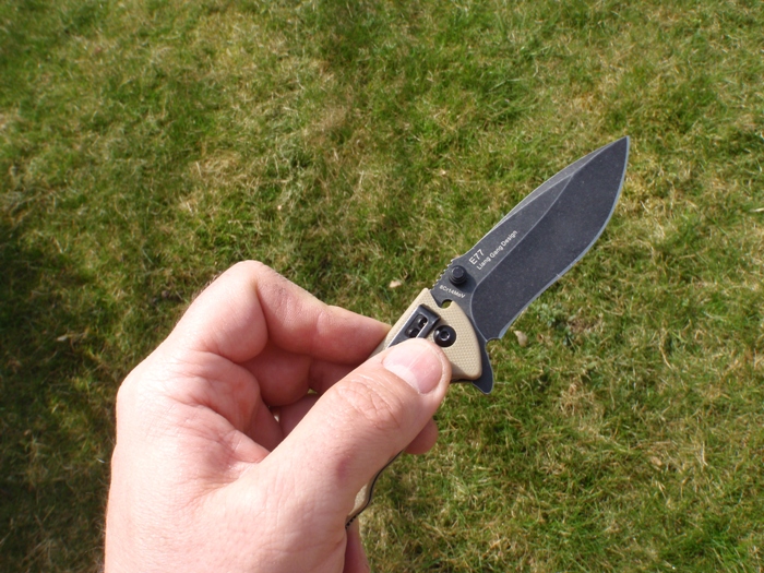

Das E77 ist ein mittelgroßer Flipper, der größenmäßig in etwa in der Liga des Ikoma Carajas spielt, das H6 ist eine Nummer größer, mir ist ein Manix2 eingefallen, das sich ähnlich anfühlt.
Größenvergleich:
attachment.php
attachment.php

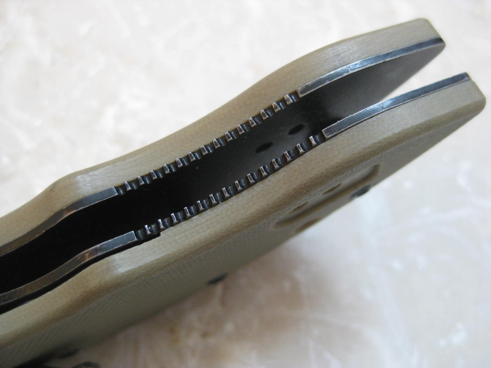

Zuerst die wirklich anständige Verarbeitung. Die Liner stehen, wo sie im Großen und Ganzen hingehören, der vom Kleinen eine Spur mittiger aber dennoch in Ordnung für mich:
attachment.php
Die Griffschalen sind nicht zu groß, nicht zu klein, sehr sauber angepasst und fassen sich auch gut an. Der Anschliff wie auch die Schneidfasen sind sauber symmetrisch, beide Klingen stehen mittig wenn eingeklappt. Da hat man den Eindruck, Qualität in Händen zu halten.
Der einzige echte Kritikpunkt meinerseits wären die Schlitzschrauben am H6. Wenn man genauer hinsieht, sind sie bereits jetzt leicht vernudelt, das ist einfach nicht zeitgemäß (weder Schlitz (antiker Antrieb) noch vernudelt (weicher Stahl)).
attachment.php

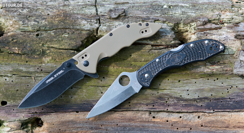

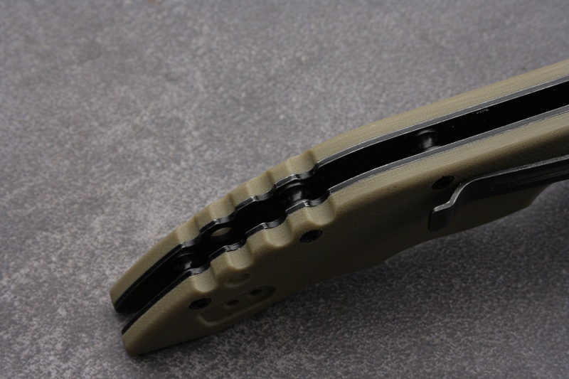

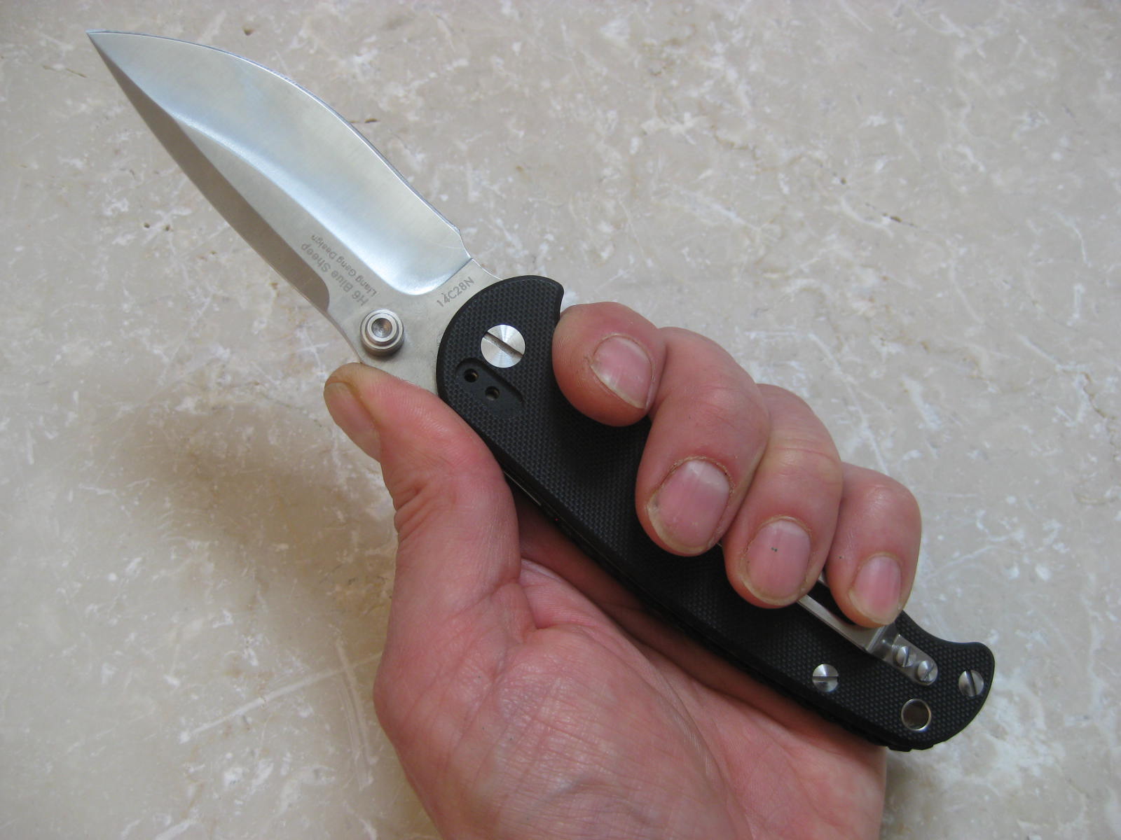

Zwischenfrage an das geneigte Fachpublikum: wozu bitte dient das runde Loch an der Klingenwurzel des Kleinen und die entsprechende Aussparung am Griff?
attachment.php
Also da könnte ich in geöffnetem Zustand was reinstecken und somit zusätzlich fixieren. Ist aber nix beigepackt.
Drahtschneider ist es auch keiner das habe ich probiert :steirer:. Allenfalls ein Zündhölzchenknicker. Flascherl Bier/Kracherl aufmachen geht auch nicht. :confused:
Wer was weiß, bitte aufzeigen - verbindlichsten Dank!

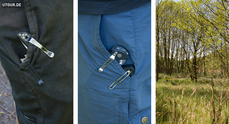

Der Clip am Großen ist zweifach umsetzbar, right hand carry tip up und tip down, am Kleinen vierfach, also auch left hand. Die Clips ruhen in sauberen Einfräsungen in den Griffschalen die sich als sehr wirkungsvoller Verdrehschutz erweisen. Da reichen dann auch zwei Schräubchen.

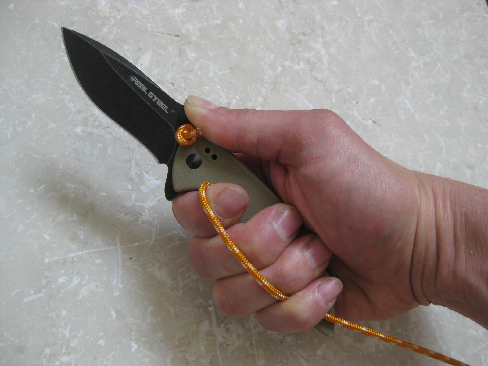

Bei beiden ist am Griffende (für alle die das mögen) die Möglichkeit vorgesehen, einen Lanyard anzubringen.
Beide Clips sitzen gut stramm, für mein Dafürhalten etwas zu stramm. Hosen mögen das nicht so gerne. Aber dem kann man ja mit leichtem Überdehnen und/oder Glattschmirgeln der Griffschalen im entsprechenden Bereich abhelfen. Wenn man einmal seine bevorzugte Trageform gefunden hat halt.

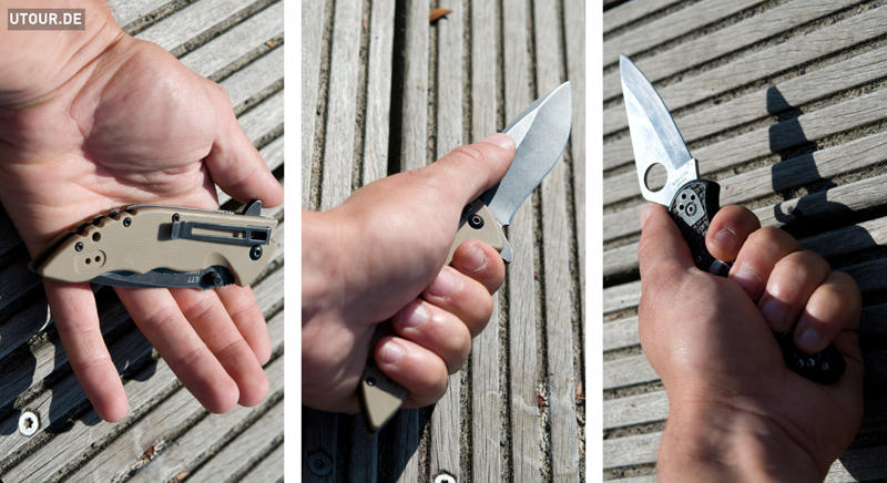

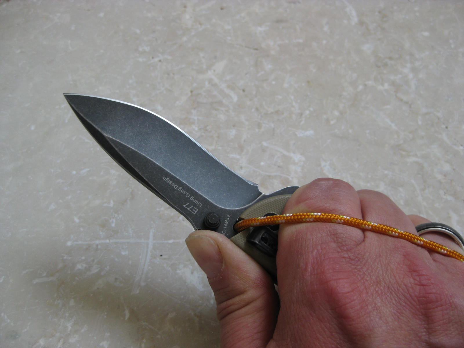

Das Kleine ist ein Flipper, das Große nicht. Alleine: so ein toller Flipper ist das jetzt auch nicht. Zu gering die Haltekraft des Detent um genügend Spannung aufzubauen, dass es echt rausflitzen würde. Es geht, ja. Aber da hatte ich schon andere Flipper in Händen die das weit cooler können. Und ehrlich: wer mag schon bei anwesendem Publikum ein Messer aufflippen und dann ist es nicht auf? Wäre doch blamabel. Also üben mit dem E77, dann klappt das auch.
So "kleine" Flipper wie der/das E77 liegen irgendwie schlecht in der Hand beim Flippern:
attachment.php
Da ist mir der Daumen zu angewinkelt, da ist zuwenig in der Hand, irgendwie passt mir das nicht. Flipper sollten einfach prinzipiell etwas größer sein als das E77. Für meine Pratzerl halt, wenngleich die nicht wirklich groß sind. Also wahrscheinlich überhaupt.
Das große H6 hingegen funktionert genau so wie man es erwartet. Auf......klack (verriegelt).......kann losgehen mit schneiden. Hier passt die Ergonomie.
http://www.messerforum.net/attachment.php?attachmentid=168007&d=1393356376
Hab im Netz ein Bild gefunden von einem äußerlich gleichen und zerlegtem SRM Modell gefunden. Hat jedoch keinen lock. Auf beiden Linern befindet scih aber in der Mitte eine Aussparung mit einem Detentball, der die Klinge sowohl im offenen als auch im geschlossenen Zustand am Platz halten soll.
Und das Loch was bei geöffneter Klinge oben rausschaut, ist dann für das Gegenstück für die Detentballs im geschlossenen Zustand.
Ob bei diesem Model der Detentball des Linerlocks so weit innen sitzt kann ich nicht erkennen.
Wenn nicht vermute ich mal, dass die Klingen für beide Modelle aus der gleichen Machine purzeln.
Interessant, danke. Es ist übrigens nicht verboten, auf Bilder zu verlinken.
Womit das Loch in der Klinge geklärt sein könnte. Nicht aber die Aussparung am Griff. Oder hab ich das falsch verstanden? Vielleicht frage ich mal Real Steel...das könnte auch sinnvoll sein fällt mir eben ein. :steirer:
Andreas
Vielleicht eine Art Drahtschneider?
Messer öffnen, Draht rein, Messer zu...
OK, wohl eher ein Drahtabscherer, aber das wäre meine Idee.
Andreas
Hab's in der Bucht gesehen, da werd ich nichts verlinken. :steirer:
Da brauchste keine Bucht: Wenns der Wahrheitsfindung dient, mal ein Link auf BBC: http://www.britishblades.com/forums/showthread.php?177746-Interesting-SanRenMu/page2
Das Loch hat nichts mit dem Liner zu tun, das war klar. Zu weit außen, zu groß und ausserdem eben ein Loch. Ein Detentball sitzt eher selten in nem Loch :D Edit: Okok, bei dem Sanrenmu schon, jedes Jahr mal was neues :) Egal:
Obs aber nur Design ist oder zum Arretieren, keine Ahnung, ich vermute letzes. Die Rampe im Griff passt dazu. Wie auf BBC zu sehen, Sechskant durchstecken und schon haste ein Fixed :D
Pitter

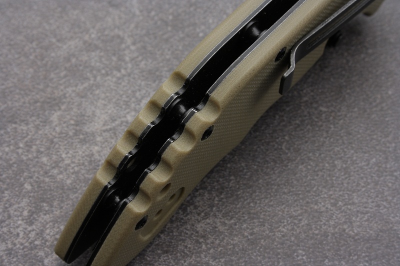

Bei näherer Betrachtung fällt dann die gute Verarbeitung ins Auge, bis auf die angesprochenen Innenkanten der Liner alles gerundet, die Clips sauber eingelassen. Beide Messer weisen auch Layardlöcher auf, so kann auch der Griff notfalls etwas "verlängert" werden, was mir beim E77 notwendiger erscheint als beim H6, das passte auch so gut in die Hand
Lediglich die Schlitzschrauben des H6 fallen hier negativ auf, diese stehen sind zwar einfach zu bedienen, passen aber für mich insbesondere am Clip, wo sie "herausstehen" nicht zum sonst glatten Erscheinungsbild.

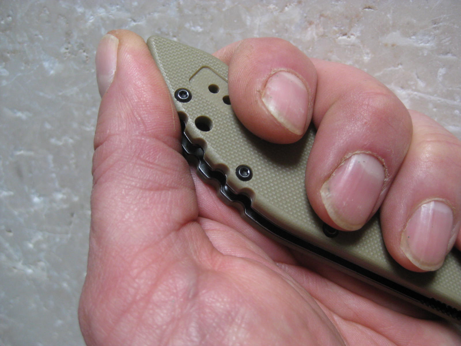

Irgendwie störten mich an beiden Messern etwas die "Löcher" die für den Clip in der Griffschale ausgefräst wurden, beim störte mich H6 zusätzlich, dass das Messer eingeclipt noch relativ weit aus der Tasche heraussteht.
Ansonsten habe ich an den Messern nichts zu meckern gefunden, sie gehen leicht auf und zu, verriegeln sicher und stören nicht in der Tasche.

Hier ein Vergleich mit einem Spyderco Vallotton Subhilt, dann H6, Large Regular Sebenza, Fantoni Hide, Fantoni HB02, E77 und das CRKT Fullthrottle, welches ich zusätzlich zu meinen EDC's gerne auf der Arbeit bei mir hab ( von oben nach unten ) :

Dennoch verstehe ich einige Kleinigkeiten nicht . Die Riffelung an der unteren hinteren Griffseite ist sauber ausgeführt und wie die Stelle des zusätzlichen Loches an der Klingenwurzel ( hier würden Kräfte eines zusätzlichen Sicherungsstiftes auf das Metall der Liner wirken und nicht auf das G10 ) leicht und exakt aus den Griffschalen herausgestellt, um nicht ihre Wirkung bei planer Anpassung zu verlieren
Doch, in keiner Griffposition erreicht ein Teil meiner Hand diese Rutschsicherung . Lege ich Finger über diesen Bereich, nützt sie mir nichts, da sich die Gelenkkerbe am Finger darüber befindet :confused:
Ähnlich verhält es sich mit der gut ausgeführten und griffigen Riffelung am oberen hinteren Griffabschnitt . Wie hier zu sehen
kommt automatisch mein Daumen weiter zum Ende hin zum Liegen, halte ich das Messer entsprechend .
Dafür ist die Riffelung vorn für den Daumen bei normaler Haltung nicht aus dem G10 freigestellt und verliert dadurch deutlich an Wirkung, die die Daumenrampe nur bedingt aber dennoch ausreichend ausgleichen kann . Wenn ich schon so sauber Riffelungen freistelle, dann doch bitte überall !

Die ordentliche Größe mit einer klasse Handlage und Griffigkeit, die zudem durch den langen und komplett mit einer bis um das Griffende herumgezogenen super Riffelung unterstützt wird, die leicht übersteht, geben dem Nutzer ein sehr sicheres Gefühl . Die erweiterte Performance mit der zusätzlichen Fingermulde in der Klingenwurzel finde ich bei dieser Größe sehr von Vorteil .

Im geschlossenen Zustand schaut nix von der Wurzel aus dem Griff, was sich störend auswirken könnte, ebenso nicht beim E77 .

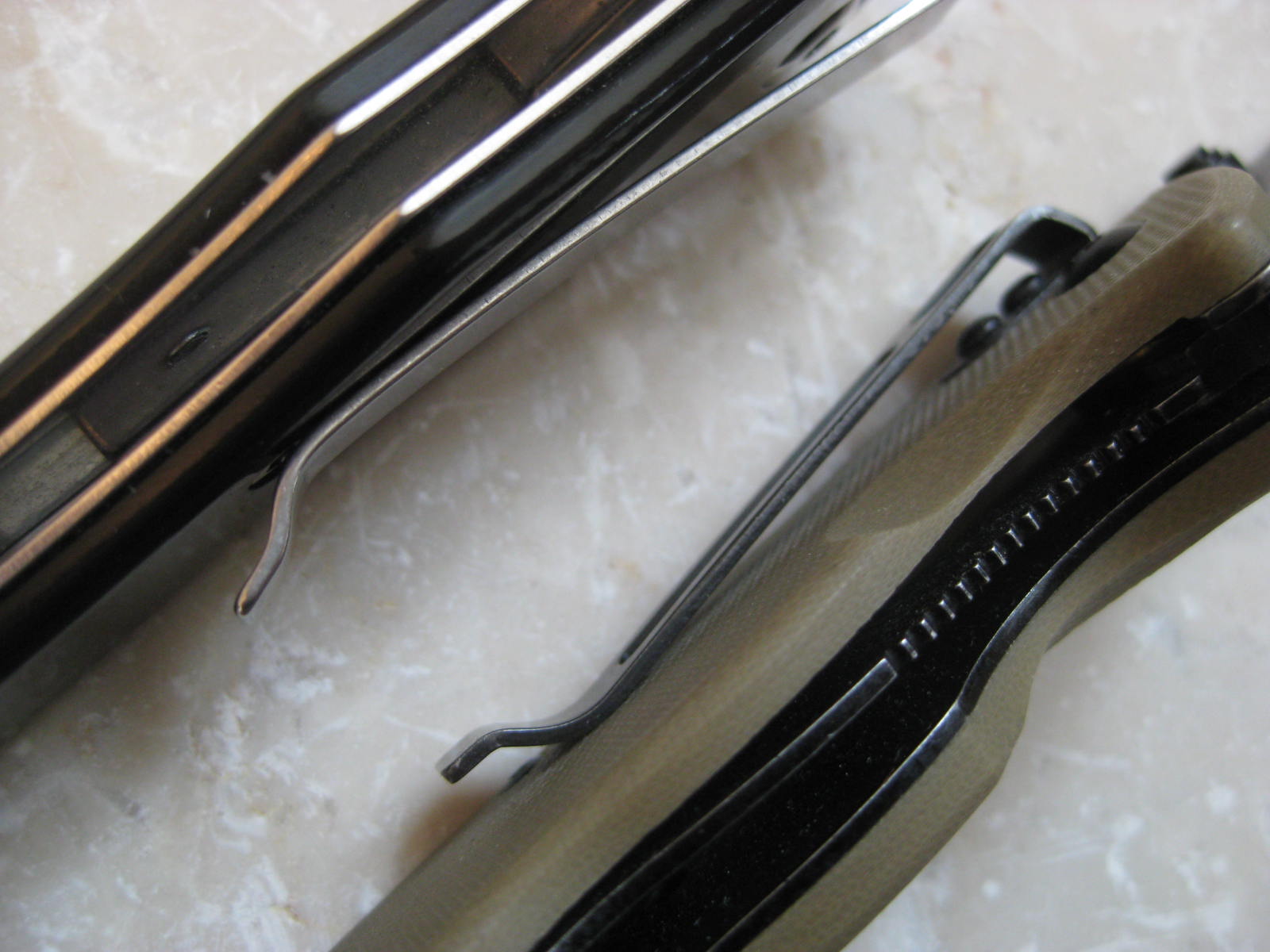

Der Clip des H6 ist zweifach umsetzbar und gefällt mir besser als am E77, hat aber auch wie bei dem kleinen Bruder das unglückliche Ende, da für mich bei der strammen Einstellung ein Anheben nur mit schmerzhaften Fingerkuppen einhergeht . Bei meinem Fantoni Hide, dessen Clip die gleiche Form am Ende aufwies, habe ich die Spitze etwas angehoben und somit die Erreichbarkeit erhöht und die Schmerzen gelindert, hier zu sehen im Vergleich mit dem des E77
Der dicke Klingenheber unterstreicht meiner Meinung nach das robuste Aussehen, zu dem allerdings die Schlitzschrauben gar nicht passen, die einen minderwertigen Eindruck vermitteln und schon leicht vernudelt sind - ein Auseinandernehmen ist nur mit großer Vorsicht zu bewerkstelligen, möchte man nicht noch mehr Schaden anrichten . Hochwertiger Klingenstahl, klasse Verarbeitung und diese Schrauben - das geht nicht zusammen !
Der Detent hält die Klinge gut im Griff, die ausreichend dimensioniert ist, kein Spiel aufwies und ein ebenso nettes Design hat wie beim 77er . Sie sitzt geschlossen nicht ganz mittig . Die Daumenrampe ist sehr gut ausgeführt und bietet ausreichende Rutschsicherung .

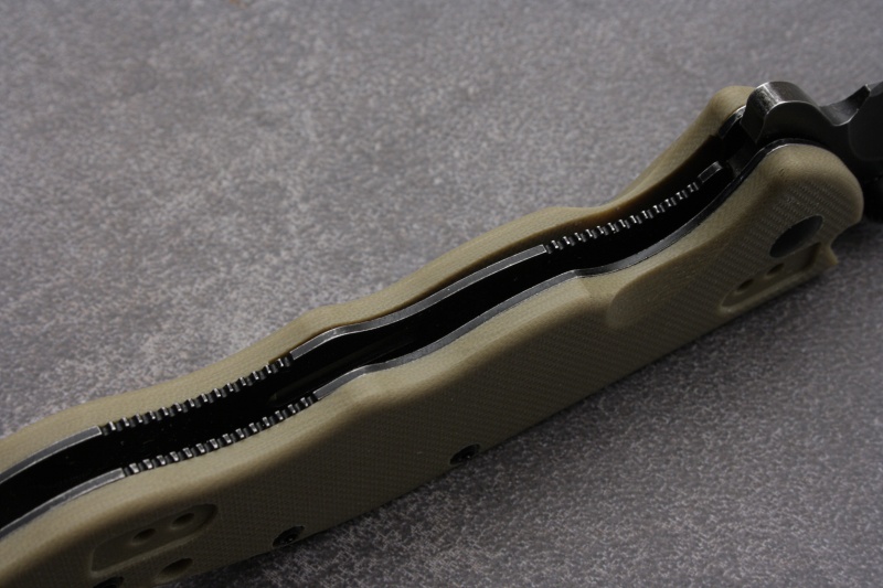

Gegen das Licht betrachtet erkannte ich an einer Stelle einen Spalt zwischen Liner, die vertrauenserweckend daher kommen, und dem Spacer . Diese Stelle lässt sich zusammen drücken .

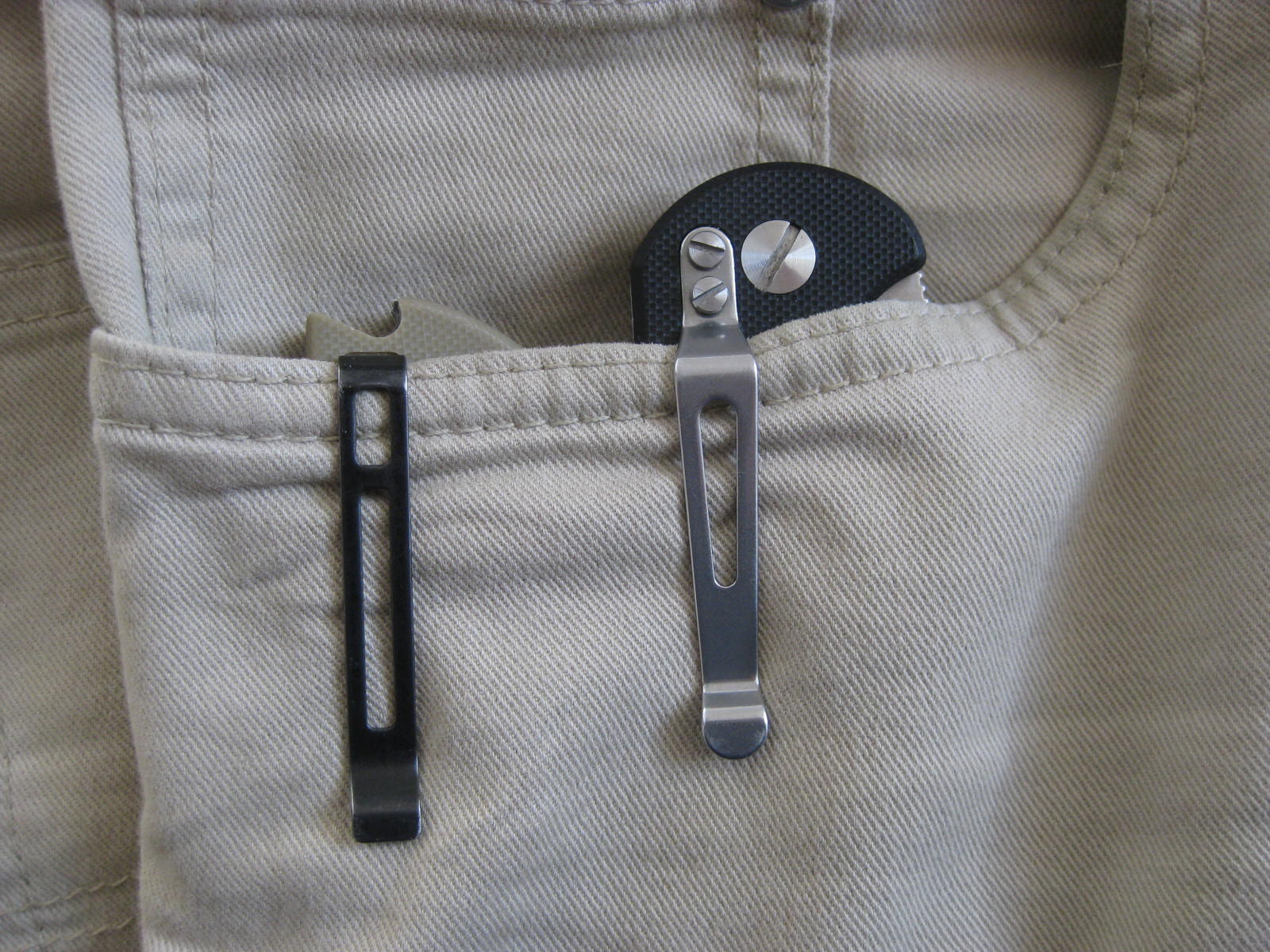

Ein Vergleich beider Messer in einer Hosentasche geclipt zeigt die Unterschiede der Tiefe
die beim E77 durch das Umsetzen des Clips auch geändert werden kann und es somit etwas mehr zum Vorschein kommt - es liegt so tiefer in der Tasche als der Bruder und behindert ein wenig mehr ein Hinsetzen . Ich bevorzuge die Variante des H6, da ich so Messer besser zu fassen bekomme und sie nicht so tief sitzen !

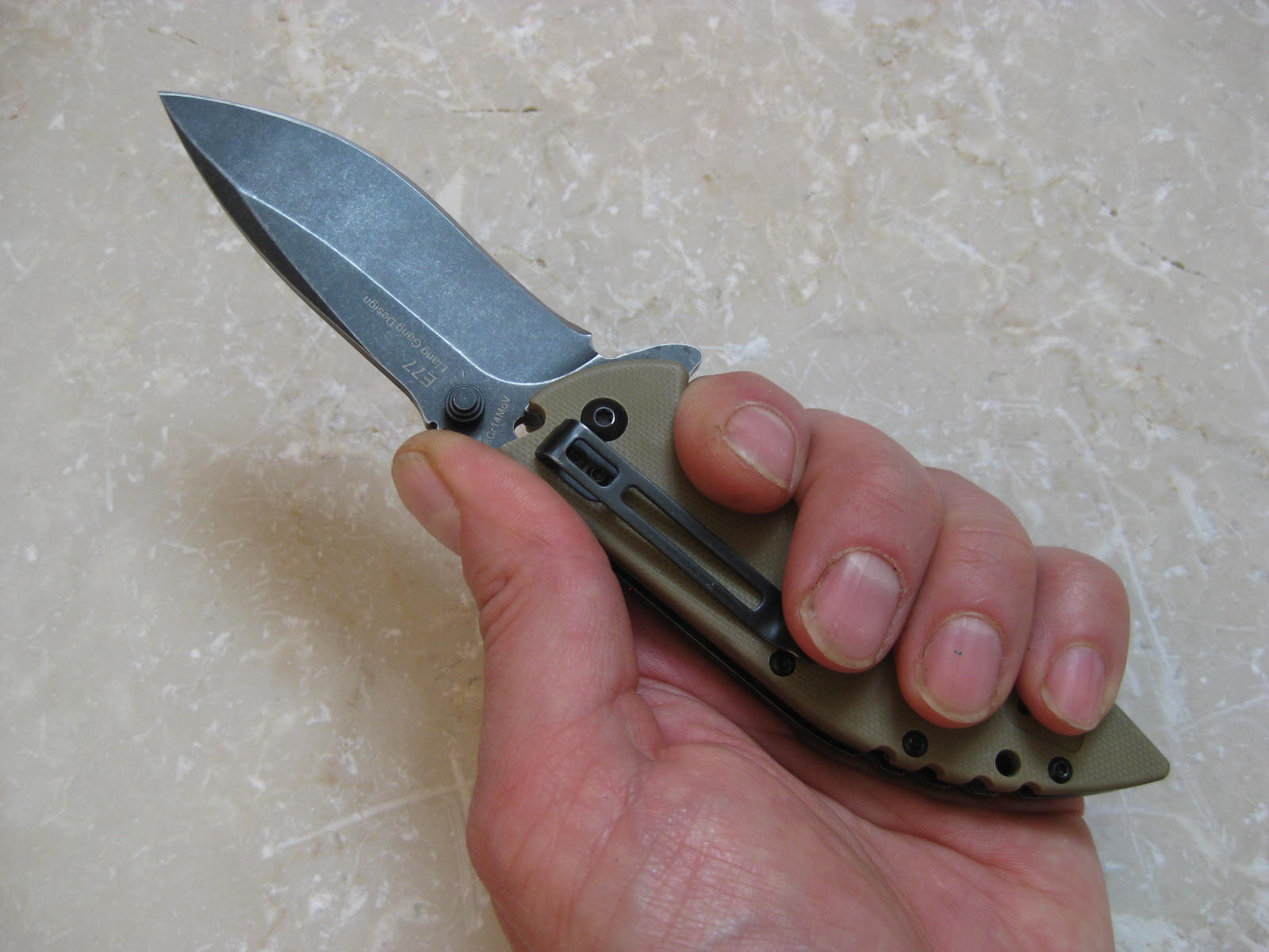

Ein Flipper in meiner bevorzugten Größe. Sah ja von den Bildern gar nicht schlecht aus. Und war auch der Hauptgrund für meine Teilnahme (außer, dass ich halt gerne Messer befummle ;)).
Anfühlen war dann auch sehr angenehm, dank richtiger Länge für mich (Handschuhgröße 8,5), nicht rutschiger Griffschalen und passender Fingermulden. Die Riffelungen an den Linern, Klingen- und Griffrücken sind nicht agressiv und verbessern den Halt zusätzlich.
attachment.php
Handlage
Die Verarbeitung ist einwandfrei und die Schärfe gut. Beides bietet keinen Hinweis auf die Herkunft.
Der Used Look der Klinge und die Farbe der Schalen (Coyote) wirken etwas billig, aber nehmen die Scheu das Ding auch richtig zu benutzen.
Der Liner hält die Klinge sauber und wackelfrei, wo sie hingehört und ist sehr weich, also angenehm zu bedienen. Wobei das ist sicher Geschmacksache ist, mancher mag den Lock lieber etwas fester.
Der Clip ist zwar 4fach umsetzbar, aber viel zu hart und kaum zu nutzen.
Ein Flipper, der nicht flippert, ist kein ... Ohne Schmackes aus dem Handgelenk war hier kein Einrasten der Klinge zu erreichen. Sehr schade. Vor allem für den Spieltrieb. Dank AILL konnte ich das Messer direkt mit dem CRKT Ikoma Carajas vergleichen und gerade beim Flippern sah das E77 kein Land. Es ist fast ein Hohn, dass das von Spieler74 beschriebene Aufschleudern besser funktioniert als das vorgesehene Flippern. Wie gesagt, sehr schade.
attachment.php
Hier war Schluss mit Flippern ... :(

Naja, dann sind wir mit den Messern und ein bisschen Vergleichsmaterial (Spyderco Delica und Manix FRN) an einem schönen sonnigen Apriltag ins Grüne losgezogen und haben mal nen bisschen ausprobiert:
2.) Das Messer in der Tasche
Beide Messer haben nen Taschenclip, die meiste Zeit "benutzt" man das Messer ja durch rumtragen, deswegen find ich das nicht unwichtig. Das E77 verschwand eingeclippt sehr weit und tief in der Tasche und war da auch etwas zäh wieder rauszubekommen, nicht zuletzt die komische Ausparung an der Oberseite des Griffs (Flaschenöffner?) machte das Ganze etwas hakelig.
Das mächtige H6 ist da etwas easyer im Umgang, allerdings fand ich das Gewicht da ziemlich an der Grenze, vor allem in dünneren Hosen. Aber das ist sicher auch nen Gewohnheitsding, das Delica (mein normales Arbeitsmesser) ist auch durchaus nen paar Gramm leichter. Die Clips fand ich optisch ganz okay, so Einbuchtungen im Clip zum Greifen sind aber was sehr praktisches und fehlen bei den beiden Messern leider. Die Clips tun schon was sie sollen - die beiden Messer sind auch nicht verloren gegangen - aber nen bisschen mehr geht da noch. Achso hässlich finde ich die beiden Schlitzschrauben beim H6, die stehen da so hervor und sind recht auffällig - naja Geschmackssache.
3.) Öffnen, Handlage und Nutzwert
E77 in meiner Hand und das Delica im Vergleich.
Die Konkurrenz schläft nich...

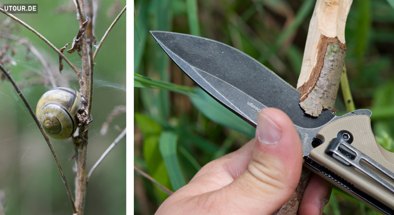

Schnitzen geht besser als die Schnecke vermuten lässt...
Das E77 liess sich über den Flipper öffnen (mit nen bisschen Unterstüzung aus dem Handgelenk), mit dem Öffnungspin hat es mich ein bisschen genervt aber auch das funktionierte. Offen lag es mir dann gut in der Hand und der Recurveschliff und die stabile Konstruktion laden zum Schnitzen und Benutzen ein. Da hatte das Delica höchstens wegen der Vertrautheit die Nase vorn, dafür wars aber stumpfer (meine Schuld).

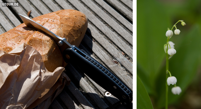

Brotschneiden geht super - Maiglöckchen sind giftig!

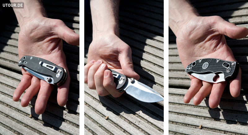

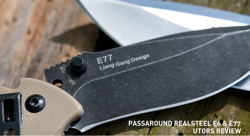

utor
Passaroundbericht zu den beiden Real Steel Messer E 77 und H 6:
1. Historie:
Zu Anfang darf ich mich bei Pitter und bei der Firma Real Steel für den Passaround bedanken.
2. Erster Eindruck:
Als ich die beiden Messer aus der Verpackung genommen habe, war ich positiv und angenehm überrascht, denn Verarbeitung und Haptik waren bei beiden Messern stimmig und besser als erwartet/befürchtet. Hier wird ein korrekter Gegenwert fürs Messer geboten.
Der Griff des E 77 ist für mich als eher kleineren „Händeträger“ fast schon zu klein, die des
H 6 auch mit Handschuhen sicher zu greifen.

Ich fand auch, dass die unterschiedlichen Möglichkeiten, den Clip umzusetzen gut waren, beim E 77 noch etwas besser, denn hier gibt es 4 Möglichkeiten, beim H 6 nur 2.
