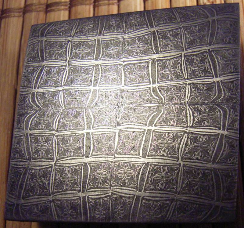

Ahh, Feiertagszeit! Und zwischen den Tagen einige Wochenenden und Brückentage, die endlich, endlich Zeit für's Schmieden lassen. Neben ein paar Klingen und Vorbereitungen für komplexe Klingen habe ich mich dabei auch noch mal gehen lassen können und ein paar Barren Mosaikdamast fertiggestellt.

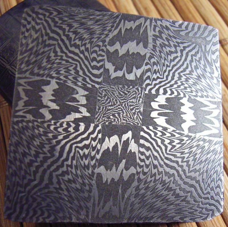

Nummer eins ist ein Motif auf Basis drei verschiedener Explosionsdamaste, das ich Firecross genannt habe. Der Querschnitt ist etwa 36 x 36 mm groß.

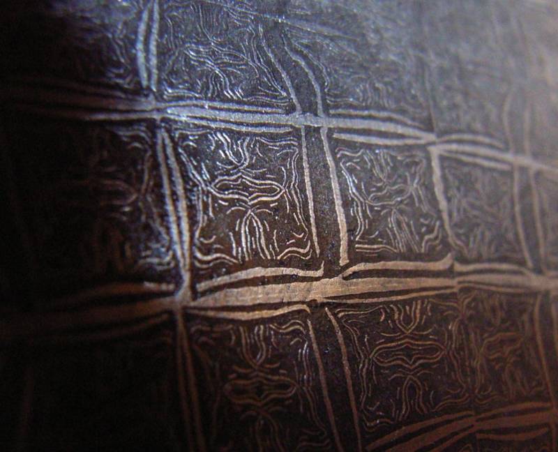

Nummer zwei sieht in den Feldern ein wenig aus wie ein Haufen Würmer, hat mir viel mehr Spaß gemacht und ist um einiges komplexer. Leider hatte ich kein Tageslicht um die Optik des etwa 32 x 32 mm großen Materials im Foto wirklich zur Geltung zu bringen.

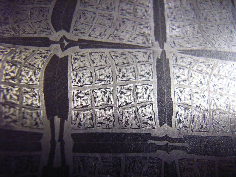

Der dritte Barren sieht ein wenig aus wie ein Stadtplan. Er besteht aus einem Flechtmuster über einem Kreuzmuster, das wiederum ein Kastenmosaik umschließt und ist der komplexeste der drei. Gefällt mir persönlich am besten. Der Querschnitt ist 42 x 42 mm.

Mit welchen Mitteln arbeitet Du?
Wie lange brauchst Du für so eine Platte?
Wie sowas geht traue ich mich ja schon garnicht zu fragen.

@ Jürgen: Selbstgebaute Gasesse, das übliche Geraffels von kleinem Handwerkszeug, ein Schweißgerät zum Zusammentacken und ein kleiner Uralt-Lufthammer von ehemals 35 kg, wovon vielleicht noch 20 kg übrig sind, weil das Ding total ausgeleiert ist. :D
Diese Platten sind ja Stababschnitte. Die Arbeitszeiten pro Stab sind durchaus unterschiedlich und liegen je nach Motiv und Detail bei meinen Mosaiken vielleicht zwischen 4 Stunden und 2-3 ganzen Tagen für einen Stab von 1,5 bis 3 kg Endmaterial. Die hier liegen eher an der oberen Grenze, aber da ich die Zeiten nicht aufschreibe kann ich das nicht so wirklich nachvollziehen. Ist ja auch eine Frage der Definition, denn wenn man die Ideenfindung mitrechnet (manche Leute sehen so was ja auch als Arbeit an) wird es manchmal wirklich erheblich länger. :D

Als Materialien sind mehrere verschiedene Stähle verarbeitet:
1.1545
1.2510
1.2519
1.2714
1.2767
1.2842
75Ni8
Aufbau? Naja, das ist ein wenig langwierig und kompliziert zu erklären, da das bei jedem Barren anders funktioniert. Die Basis-Informationen zum Mosaik finden sich sicher per Suchfunktion.
