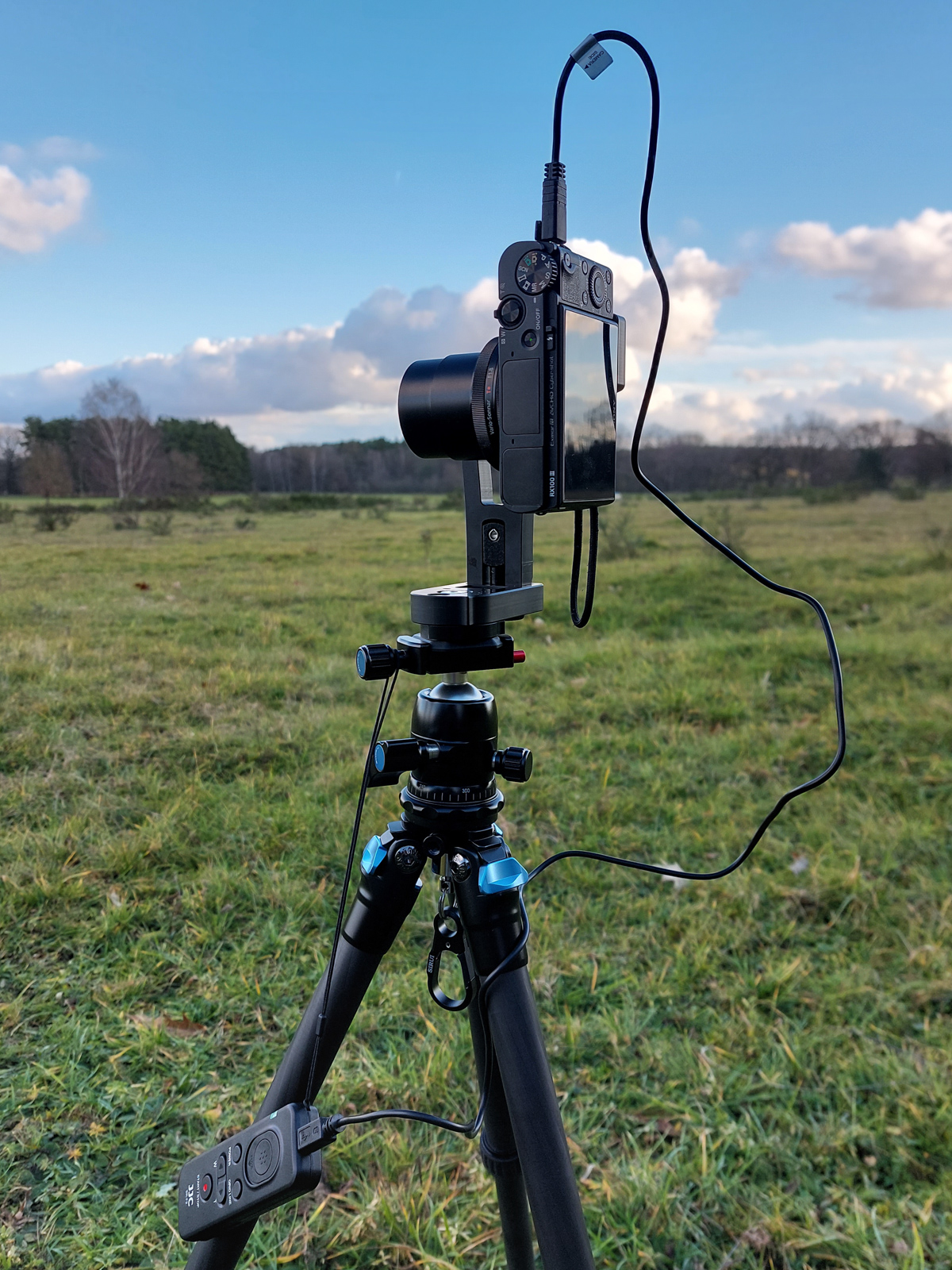

Kamera: Sony RX 100 M3.
Der Vergleich der unterschiedlichen Modelle hier ist ok: Vergleich Sony RX100 vs. RX100 II vs. RX100 III vs. RX100 IV vs. RX100 V - alle Kameras im Test (https://reisezoom.com/sony-rx100-vs-rx100-ii-vs-rx100-iii/)
Die RX 100 hab ich auf ibäh Kleinanzeigen vor einigen Jahren für 300 EUR geschossen, Version VA war/ist mir zu teuer, das "200"er der neuen Modelle brauch ich nicht.
Fernbedienung: JJC 8-in-1 Video Fernauslöser Multi-Terminal Kabel-Fernbedienung für Sony
Fernbedienung brauchts, sonst wackelt man zu sehr an der Kamera rum; ausserdem ists unbequem mit dem Finger permanent auf den Auslöser bei Hochkant ..ach nööö. Die RX 100 kann übers Handy bedient werden. Janu, dann geht mal wieder WLAN aus Gründen genau dann nicht, wenn ichs brauche. Ausserdem muss ich das Scheissfön auspacken, nur um ne Kamera auszulösen. Mit kalten Händen im Winter. Alles Krampf. USB Kabel rein, fertich. Und wenn ich sage "jetzt" dann ist "jetzt" und nicht "muss Verbindung herstellen".
Stativ: Sirui SIRUI AM-225 (SIRUI AM-225 Travellegs Dreibeinstativ Carbon mit Kugelkopf B-00K - AM (https://www.siruishop.de/products/780144))
Gewicht 940 g mit Kugelkopf. Die 6 kg Belastbarkeit, naja, es bricht bei 6 kg nicht zusammen, ok. Das letzte Segment sieht eher aus wie Spinnenbein und in den Foto Communities machste damit keinen Punkt (das ist doch kein Stativ, weil Berlebach mindestens oder Gitzo und wenn Wind dann um ...) blabla. 940 g, Verarbeitung ist echt ok. Das leichte Ding häng ich locker an meine Maxpedition (Fatboy mit gepolstertem Inlay für Kamera) und es nervt nicht beim Rumlaufen.
Panoramakopf: pocketPANO COMPACT (COMPACT (https://www.pocketpano.de/deutsch/pocketpano-compact/))
Geiles Teil. Ist zwar kameraspezifisch. Dafür braucht man nix einstellen, Rastungen und NPP Position sind passend zur Kamera konstruiert. Der Panoramakopf wiegt wenig, lässt sich schnell aufbauen, braucht kaum Platz, Preis ok, Design ist clever, Mechnik macht Laune, absoluter Nobrainer.
Software: Panorama Studio Pro (PanoramaStudio 3 Pro | PanoramaStudio Panorama-Software (https://www.tshsoft.de/de/panostudiopro_index))
Lightroom/Photoshop hab ich eh. Ok, das kann Panos. Grundsätzlich. Problem: Erstes ist LR arschlangsam. Zweitens, wenn was nicht passt (Übergänge, Leute rausrechnen ..) kann man nicht eingreifen. Da schmeisst man halt Bilder rein, LR macht was daraus, fertich. Wenns nicht passt, Pech. PTGui als Quasi-Referenz ist mir zu teuer. Hugin hab ich, kann man machen, muss man sich halt mit beschäftigen. Panoramastudio hat ein vernünftiges (steht für: ich kapiers, ohne wochenlang howtos zu lesen) Interface, ist schnell und hat eine maskenfunktion, die simpel zu bedienen ist. Ich komm damit gut zurecht und der Preis ist ok. Aktuell mach ich das so, dass ich Bilder in Lightroom bearbeite (HDR falls nötig inklusive) die dann als tiff exportiere und Panorama Studio nur das Panorama rechnen lasse. Geht echt flott, auch mit 100 20 MP Bildern auf meinen i7 6700k, 32 GB RAM, alles auf SSD.
Fertig aufgebaut sieht das ganze Gedöns so aus:
Belichtung auf M, damit sich zwischen den Bildern nichts ändert, Autofokus aus, Fokus auf unendlich (bzw. auf hyperfokale Entfernung, wenn man das an der Kamera hinbekommt).

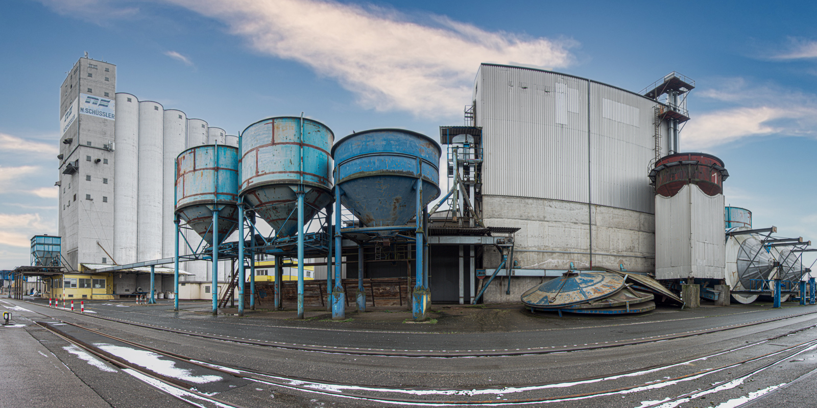

3 Reihen, je 5 Bilder, HDR +/- 2 Blenden. Original 12731 x 5964 Pixel
Auf dem Weg rechts waren Leute unterwegs. Solange die sich zwischen den Bildern ausreichend weit bewegen, kann die Panoramasoftware das rausrechnen.
Die Möglichkeit, in der Panorama Software maskieren zu können, ist extrem hilfreich. Erst im fertigen Bild stempeln zu müssen, ist irgendwas zwischen mühsam und beschissen.
