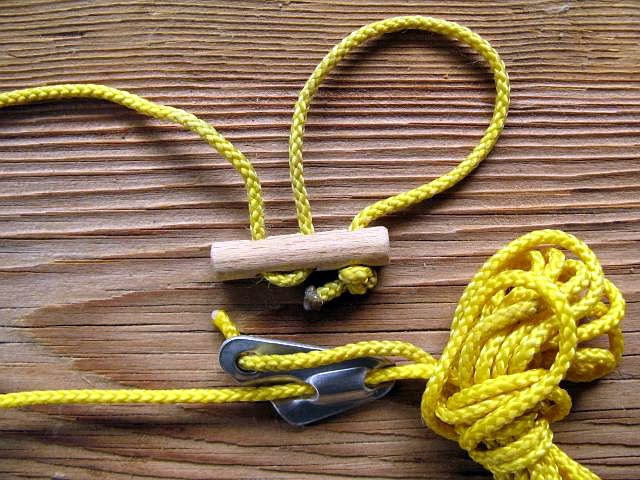

Eine Idee habe ich noch und habe sie selbst in Verwendung: Man nehme ein ausreichend stabiles Stück Hartholz, bohre drei Löcher im richtigen Durchmesser rein und hat eine hervorragende Spannmöglichkeit. Die Funktionsweise ist wie bei dem Metallspannern, aber es hält durch höhere Reibung wesentlich besser und lässt sich auch besser handhaben.
"Eine Idee habe ich noch und habe sie selbst in Verwendung: Man nehme ein ausreichend stabiles Stück Hartholz, bohre drei Löcher im richtigen Durchmesser rein und hat eine hervorragende Spannmöglichkeit. "
Sollte das Holz auch dreieckig sein ????? Skizze mit Seilverlauf wäre nicht schlecht.
Ein dreieckiges, quadratisches, rechtwinkeliges Holz müsste auch gehen. Ich habe mich für ein zylindrisches Stück entschieden, weil es zur grad zur Hand war.
Eine Skizze mit Seilverlauf möchtest du von mir haben? Du hast mich nie zeichnen gesehen, stimmts? :D
Ein Bild konnte ich aber machen ...

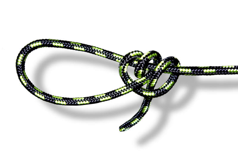

Ich verwende zum Abspannen von Zelten, Planen und ähnlichem immer den (meist) "Topsegel Schotsteg" bezeichneten Knoten.
Der ist schnell geknüpft, leicht zu lösen und kann auf dem Seil verschoben werden um dieses zu spannen.
http://de.wikipedia.org/wiki/Topsegelschotstek
Nein, zeichnen habe ich Dich noch nie gesehen aber das Foto vom Knoten ist Klasse. Glaube der sitzt jetzt bei mir nach einigen Versuchen.Auf ein fröhliches Zurren.
