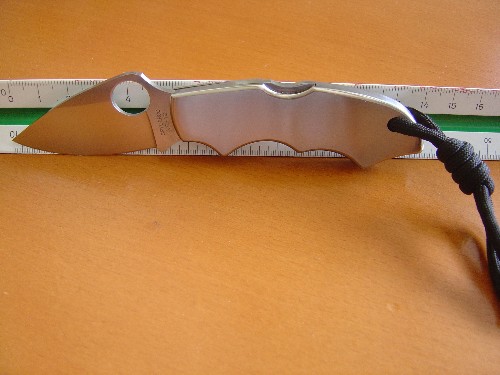

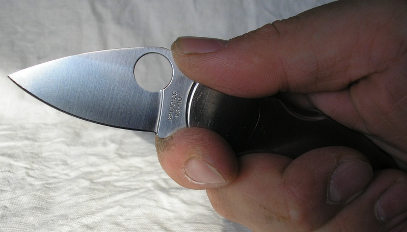

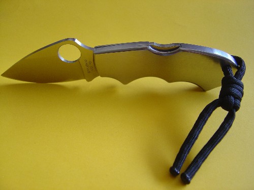

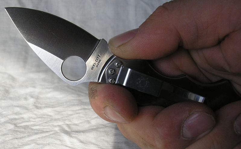

Navigator II - Das Messer für den Schlüsselbund!
Irgendwo muss ich mal ein paar falsche Maße für das Navigator gesehen und gespeichert haben. Die Überraschung, „Ist das niedlich…“, folgte beim Auspacken prompt. Die erste Frage meiner Frau: „Was macht man denn mit so einem kleinen Messer?“, ist für die Größenverhältnisse Beschreibung genug. Im Prinzip reicht die kleine Klinge ja für die meisten Alltagsaufgaben, aaaaaber ich mag’s halt größer!
Klingenstärke ca. 2,5 mm
Schneidenlänge ca. 4,8 cm
Klingenlänge ca. 5,5 cm
Gesamtlänge ca. 13,7 cm
Durchmesser Öffnungsloch ca. 12 mm
Gewicht - wird nachgereicht: @ edit: Etzet: 88 Gramm zeigt die Küchenwaage.
Klinge VG-10
Griff Edelstahl
Den Klingengang ist etwas zäh. Dafür ist kein Spiel spürbar. Der Hebel des Back-Lock steht bei geöffneter Klinge scharfkantig 1..2/10 mm über den Backspacer hinaus. Im Gegenzug weist das Syderhole ein ordentliches Finish auf. Der Clip beugt einem Verlieren des Messers ausreichend vor und der glatte Edelstahlgriff lässt das Messer bei Bedarf sanft aus der Hosentasche gleiten.
Fazit: Drauf verzichten können

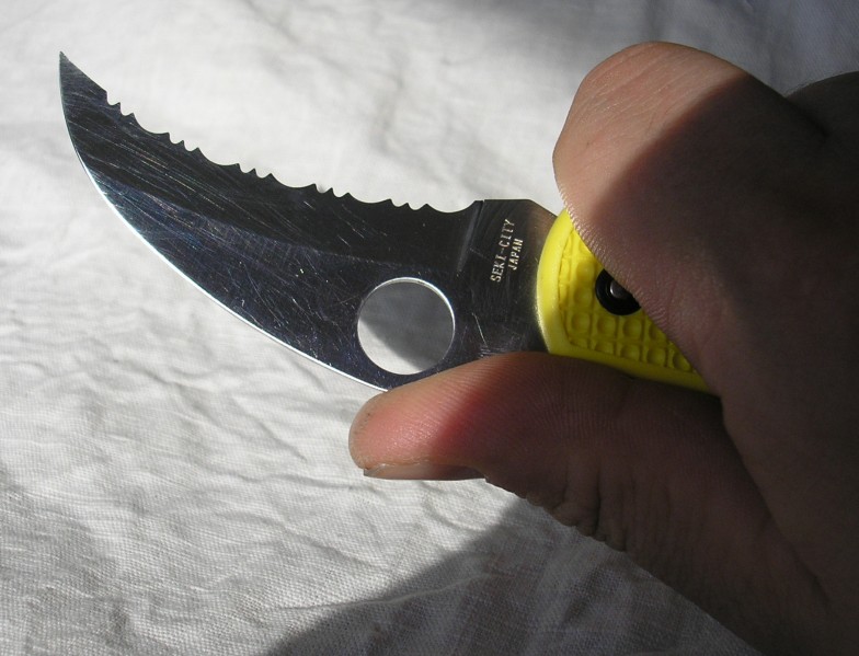

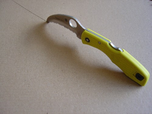

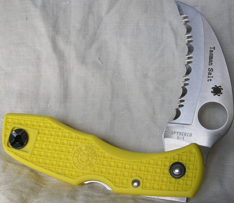

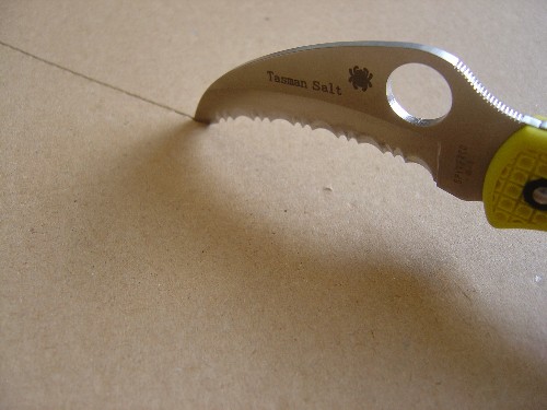

Tasman Salt - Der materialisierte Alptraum aller kartonierten Verpackungsgüter!
Mit dem quietschenden Gelb sieht das Messer richtig freundlich, sozusagen kinderzimmertauglich, aus. Aber wehe, wenn die Klinge ausgeklappt! Dann zeigt das Tasman Salt böse Zähne. Da flüchtet der Karton und der Apfel schrumpelt.
Schneidenlänge ca. 6 cm
Klingenlänge ca. 7,5 cm
Gesamtlänge ca. 17,5 cm
Durchmesser Öffnungsloch ca. 13 mm
Gewicht ca. 56g
Klinge H1-Stahl
Griff FRN
Über die Alltagstauglichkeit einer Hawkbill-Klinge wird in diesem Thread sicher noch einiges zu lesen sein. Fakt ist, dass es universellere Klingenformen gibt. Man kann aber durchaus mit dieser Klingenform im Alltag bestehen: Apfel schälen geht prima, Wurst und Semmel aufschneiden funktioniert. Schnitzen ist mit der Plain-Variante sicher eine Freude.
Wer als Hobby (oder beruflich) dem Schnitzeln von Kartonagen frönt, bekommt hier ein exzellentes Spielzeug an die Hand. Wobei ich wieder zur Plain-Variante tendieren würde. Die aggressiven Zähne beißen sich gerne mal fest, was mit erhöhter Zugkraft kompensiert werden muss und kann. Wenn man Verpackungsfolien (Schneide vom Verpackungsgut abgewandt) entfernt, dann sind die Zähne regelrecht eine Schnittbremse. Dabei lässt der Griff niemals Zweifel daran aufkommen, dass er fest in der Hand liegt. Das Risiko, dass bei einem Hindernis das Messer aus der Hand rutscht, tendiert gegen Null, 0, Zero.
Seine Grenzen erreicht das Tasman Salt in der Küche: Kräuter schneiden, Schinken artgerecht zerlegen, Butter streichen und Fisch filettieren sind nicht die bevorzugten Anwendungsbereiche.
Was gibt es sonst noch? Spiel – vertikal ist etwas zu spüren. Stabilität – ich hab gelernt dem Endura (III) zu trauen, und so baue ich auch darauf, dass das Tasman Salt beim Benutzen ein Stück bleibt. Griff – für mein Empfinden groß genug, wobei ich eher große Griffe mag. Der Clip- clippt, auch wenn er von den Proportionen des Messers etwas kürzer sein könnte. Verarbeitung: die Klinge hat am Rücken einseitig einen sichtbaren Spalt zum Griff und die üblichen Bearbeitungsspuren im Spyderhole, Spiel s.o., das war’s dann.
Zum H1-Stahl gibt es hier auch eine aktuelle Diskussion.
Zusammenfassung: Haben wollen.

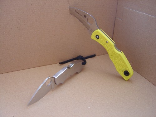

So, nachdem ich jetzt knapp zwei Wochen das Sypderco Tasman Salt und Navigator II testen durfte, hier meine Erfahrungen damit (die technischen Daten hat klingler ja bereits perfekt aufgelistet).
Hier die Beiden im Vergleich:

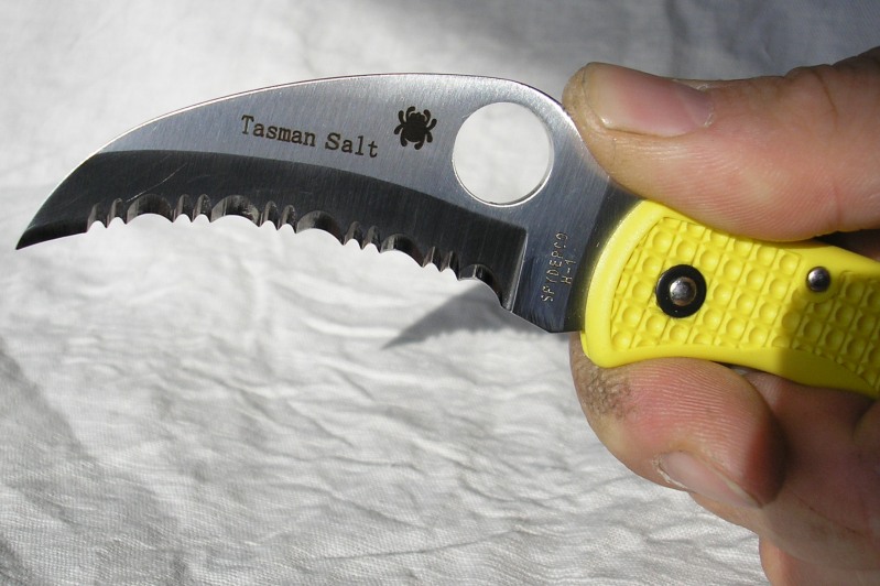

Spyderco Tasman Salt
Toll anzusehen, aber was soll ich damit anfangen? Wurst, Käse, Gemüse - all dies zu Schneiden ist aufgrund des groben Wellenschliffes gepaart mit der Klingenform kein Vergnügen. Zum Aufschneiden von Kartons ist es nichts, die Klinge bleibt immer wieder stecken. Brötchen aufschneiden, das geht noch ganz gut mit dem Salt - aber zu dem Preis ein Brötchenmesser? Diese verstärkten Kunststoffspanngurte für große Pakete oder Nylonseile lassen sich damit perfekt durchtrennen. aber das mache ich selten. Einen Verwendungszweck könnte ich mir noch vorstellen, aber der ist zum einen hier tabu und zweiten kein Thema für mich persönlich.
Für einen Fischer oder Segler sicherlich ein tolles Messer, aber für mich Landratte ist das ein Unzweckgerät - daher war der Test nach zwei Stunden beendet und die Entscheidung klar: Keine Kauf.
Hier noch das Tasman Salt im Vergleich mit meinem Endura 4:
Spyderco Navigator II
Eins vorweg: Im Gegensatz zu klingler mag ich kleine Messer ;)
Und so wurde das Navigator II 12 Tage lang mein EDC. Die Klingenlänge hat fast immer gereicht und die Klingengeometrie machte es sehr alltagstauglich. Ob die üblichen "Hausaufgaben" wie Lebensmittel schneiden und Äpfel schälen, Papier schneiden (am Alulineal lang), Verpackungen öffnen und so manch anderes, das kleine Navigator II schlug sich wacker und lag immer gut in meiner (zugegeben nicht allzu großen) Hand. Der Stahlgriff war nur rutschig, wenn das Messer richtig nass oder gar fettig war.
Ich habe gleich zu Beginn Kenos Laynard entfernt, da ich das Messer viel im Hosenbund meiner Anzughosen getragen haben - hier hat durch die kurze Baumform nichts gezwackt und der Clip hielt bombenfest (Clip am Hosenbund hinter dem Gürtel). Aber auch in der Jeanstasche machte das Messer eine gute Figur. Die Klinge hat am Ende der 12 Tage immer noch rasiert, ich halte viel von dem verwendeten VG-10 Stahl.
Fazit: Würde ich mir sofort bestellen, wenn da nicht zwei Kritikpunkte wären. Einmal das von klingler bereits erwähnte Überstehen des Backlockhebels bei geöffnetem Messer, durch die scharfe Kante stört das sehr. Und zum anderen ist der Klingengang wirklich extrem schwer (viel schwerer als dies jemals bei meinem Delica SS mit Backlock der Fall war) und wurde auch nicht besser, selbst nicht nach Einsatz von reichlich Tuf-Glide. Daher werde ich mal warten, bis ich das irgendwo im Laden sehe und wenn das Exemplar dann diese beiden Mängel nicht hat, werde ich zuschlagen.
Hier noch das Navigator II im Vergleich mit meinem Delica 4 SS und Cricket SS:

Ein paar Tage hatte ich das Tasman und den Navigator zum begrabbeln und Testen.
Gagravarr hat das Tasman eigentlich schon sehr treffend beschrieben, ich will dennoch ein paar eigene Worte schreiben :hmpf:
Nachdem ich neulich schon das Tasman in glatt hatte, und es mich nicht überzeugen konnte (ich hab's nicht wirklich scharf bekommen, ob's an der Klingenform oder am Stahl lag :confused: ) hatte ich mir mehr von der serrated-Version erhofft.
Es hatte zwar schon mehr Biss wie die Klinge in Plain, aber von Spyderco gibt's besseren Welleschliff, z.B. das Rescue
Im geschlossenem Zustand ist das Tasman recht breit. Dadurch find ich es, in der Hosentasche eingeclippt, sehr störend.
Als EDC find ich es daher ungeignet, als "Notmesser" im Wagen würd' ich das Rescue vorziehen, im maritimen Bereich aufgrund der Rostträgheit vom H1 durchaus vorstellbar.

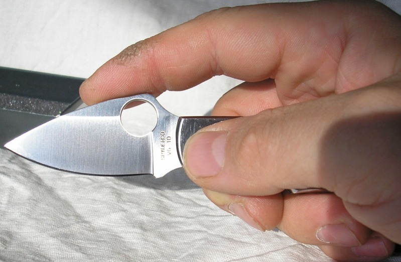

Das Navigator hat mir schon mehr gefallen.
Klein, dennoch handlich, für die meisten Alltagsaufgaben (ohne Küche) vollkomen ausreichend.
Gut beim Brötchen muß man schon mal nachfassen und das Nutella-Glas wird auch nicht bis zum Boden blank, aber es gibt schlimmeres :D
Schön scharf, sauber und solide verarbeitet, gute Handlage, sheeplefreundlich.
Könnte ich mir durchaus vorstellen, einen Navigator mal mein Eigen zu nennen.
