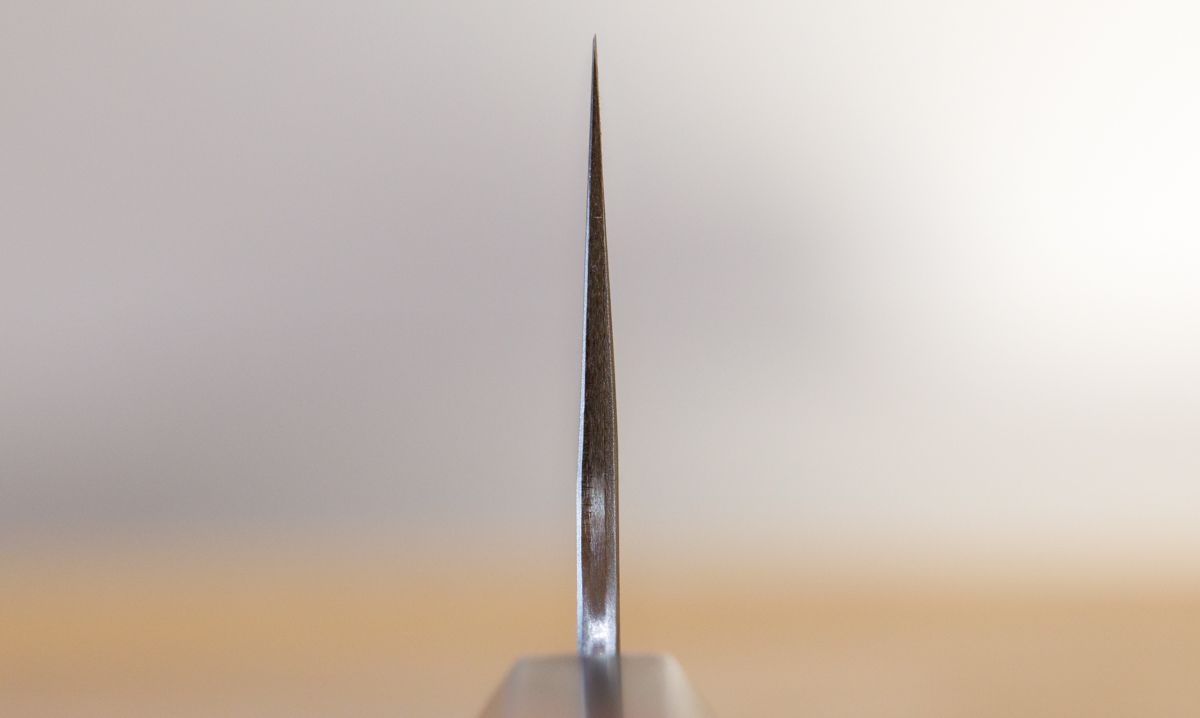

Die Dicke der Klinge beträgt ein Zentimeter über der Schneide zwischen 1 mm und 1,15 mm.
Ich bin kein Fan vom Messen der Dicke über der Wate; vor allem, weil ich diesen Wert nicht wirklich zuverlässig und reproduzierbar ermitteln kann. Dennoch ist dieser Wert ein guter Anhaltspunkt zur Schneidfreudigkeit. Nach vielem Messen, vor allem Mittelwerten, bin ich mit meiner digitalen Schieblehre auf einen durchgängigen Wert von ca. 0,15 mm gekommen. Das ist schon richtig dünn ausgeschliffen und das Bild des Kehlshots sagt auch so einiges zu der fast Laser-Geometrie.

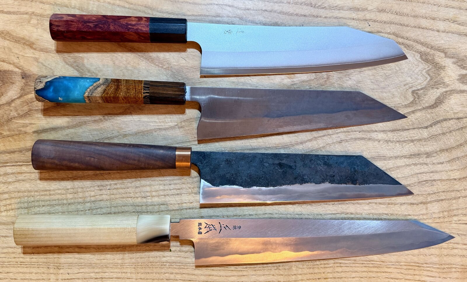

Noch eine Anmerkung zur Geometrie der Schneide. DIE eine Kiritsuke-Ausführung gibt es hier nicht. Für ein Kiritsuke ist das Daruma eher auf der geschwungenen als auf der geraden Seite. Ob man das mag oder nicht hängt vor allem von der Schnitttechnik ab. Ich habe hier mal meine Kiritsukes mit dem Daruma abgelichtet. Bei den beiden mittleren sollte man beim Push-cut die Schneide schon möglichst in voller Länge auf das Brett bringen, sonst wird es etwas ruckelig. Solche kleinen Unachtsamkeiten verzeiht das Daruma, mit der etwas stärkeren Wölbung, natürlich deutlich besser ;)

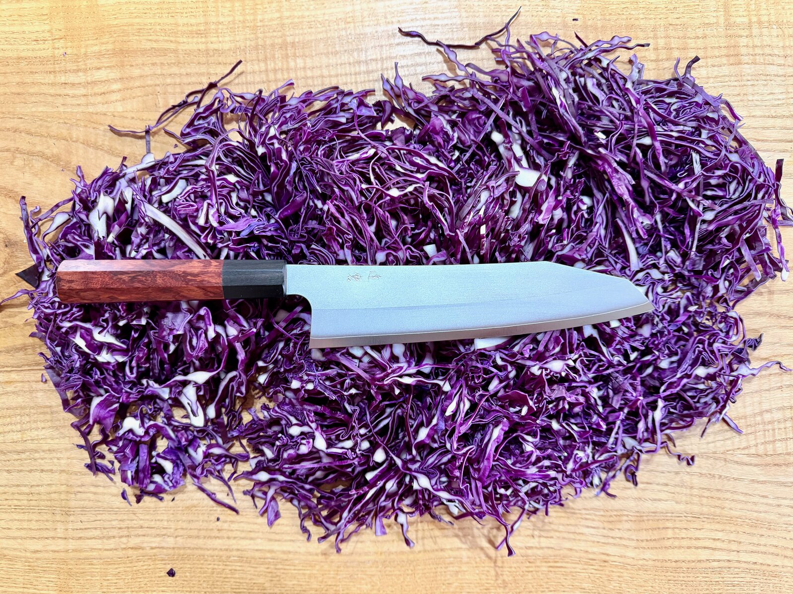

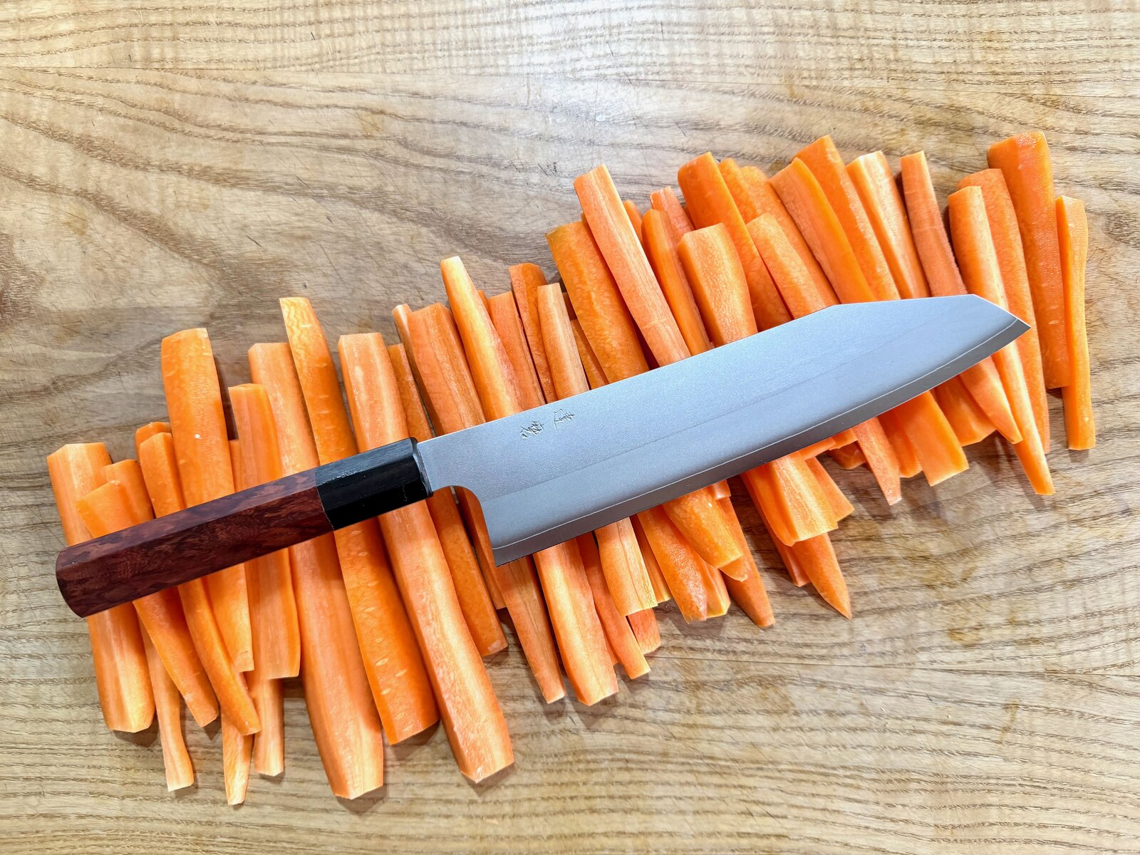

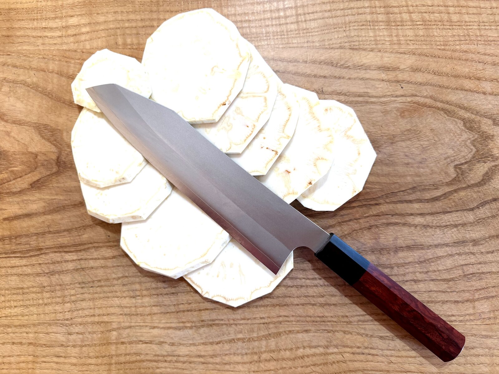

Hier passt wieder die Formulierung des „robusteren Lasers“ – das Daruma Kiritsuke schneidet sehr schön und vor allem schneidfreudig und sehr leicht durch so ziemlich jedes Schnittgut. Die Längsschnitte, beim Würfeln einer Zwiebel, sind mit der Spitze ein Traum. Das Schneiden macht richtig Spaß. Selbst die dicken Selleriescheiben (siehe Bild) waren kein Problem. Etwas an die Grenzen stößt man, wohl der Geometrie geschuldet, bei dicken Scheiben; hier ist weniger die Höhe des Schnittgutes das Problem, sondern die Dicke des abgeschnittenen Schnittgutes. Auf einem Bild sieht man meine relativ dicken Karotten. Diese habe ich für ein Gericht der Länge nach geviertelt. Hier war schon, vor allem beim ersten Schnitt des Halbierens, der eine oder andere Knack-Ton zu hören. Das Messer hat die Schnitte gut gemeistert und es hat die Karotten auch nicht zerrissen; dennoch war ein zusätzliches leichtes Knackgeräusch hörbar. Wie oben in der Geometrie beschrieben, merkt man hier, dass das Messer keinen Taper hat.
