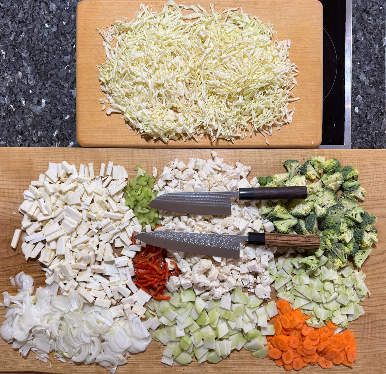

Die Praxis

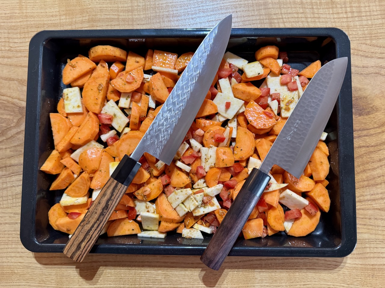

Wie bei jedem Passaround, so habe ich auch hier einen großen Gemüsetopf zubereitet; hier kommt von weich bis hart, von niedrig bis hoch, so ziemlich alles unter die Klinge.
Beim Schneiden zeigten sich dann die ersten Unterschiede.
Schnittgut bis ca. 2-3 cm Höhe – egal ob weich, hart, feucht, trocken – werden mit einem lockeren leichten Schnitt erledigt. Nur beim direkten Vergleich setzt sich hier das Gyuto mit einem kleinen Vorsprung ab.
Wird das Schnittgut höher und härter, werden von dem Santoku Knackgeräusche hervorgerufen. Das Messer schneidet zwar weiterhin gut, man merkt aber, dass das Messer nicht mehr ganz so leicht läuft, wie bei geringerer Schnittguthöhe. Hier kann das Gyuto dagegen seine Stärken ausspielen; es ist zwar auch nicht immer ganz frei von Knack-Geräuschen, aber der Schnitt läuft weiterhin leicht und locker. Besonders gut war das bei den
hohen Scheiben des Knollenselleries zu spüren; hier musste das Santoku schon kämpfen und mit deutlich mehr Kraft geführt werden. Das Gyuto ging weiterhin mühelos durch.

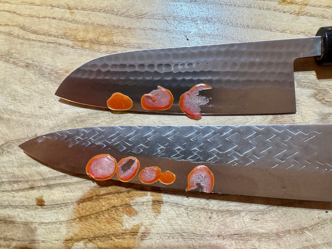

Food release:
Hier konnten beide Messer überzeugen. So einiges fiel von selbst ab und das Wenige, das an der Klinge haften blieb, ließ sich problemlos abstreifen. Eine Ausnahme stellte hier ein kalter Kohlrabi dar. Dessen, bewusst groß gewählte Scheiben, ließen sich am Gyuto problemlos abstreifen, am Santoku haben sie sich dagegen so richtig angesaugt.

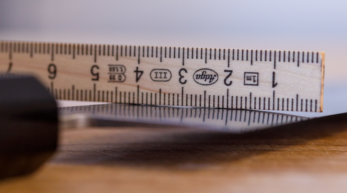

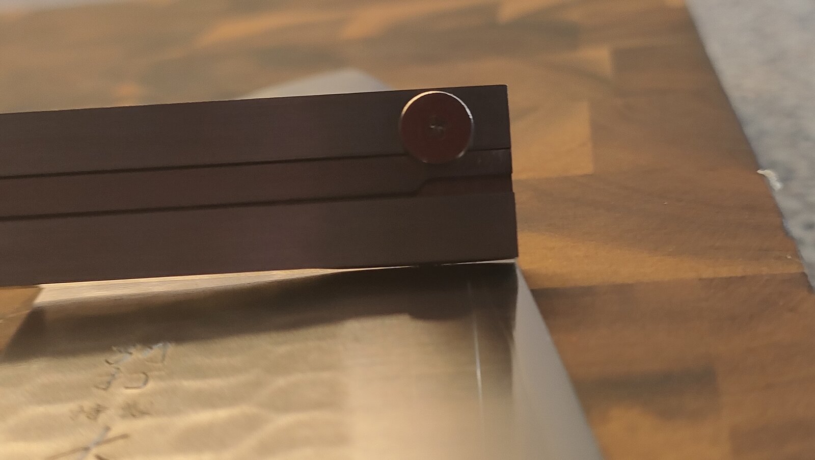

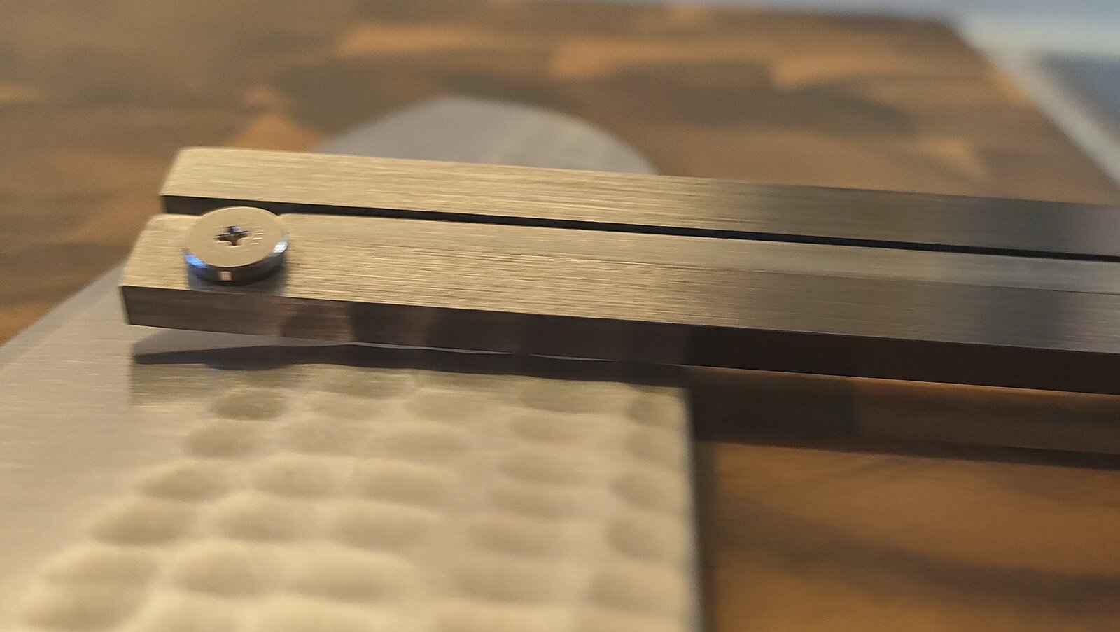

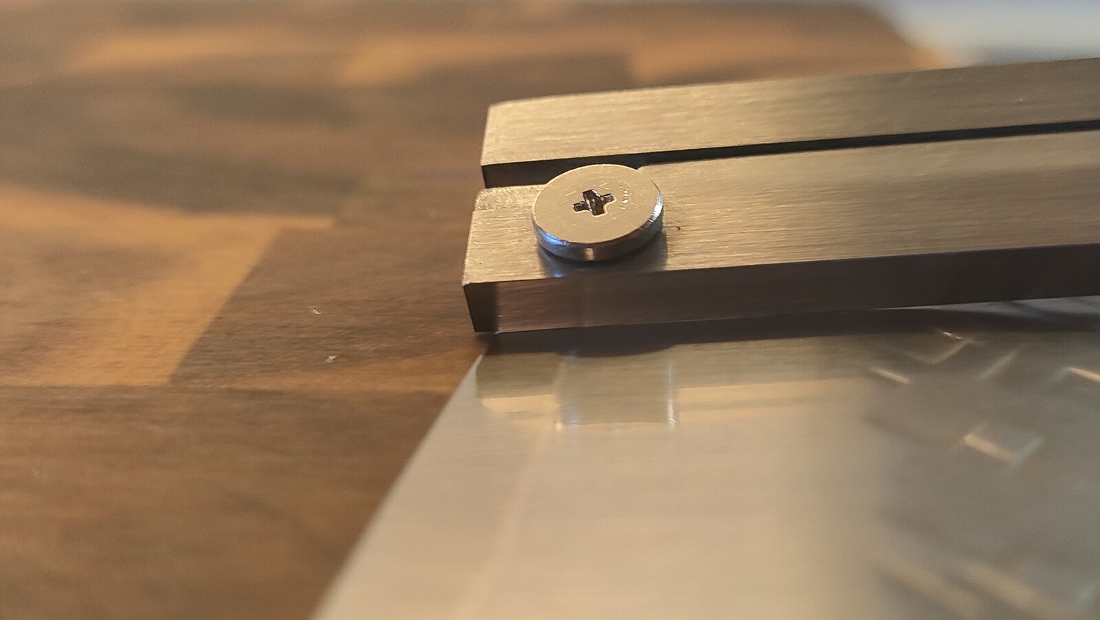

Noch spannender wird es, wenn man sich das Profil der beiden Messer anschaut:
Profil Santoku:

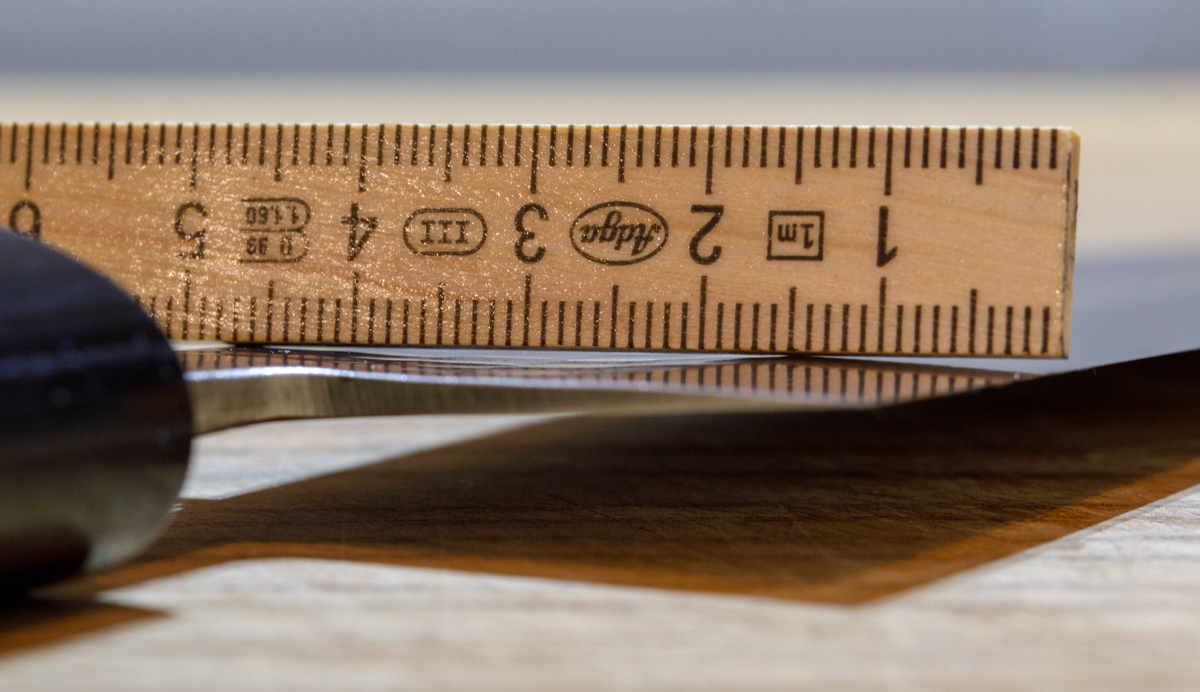

Profil Gyuto

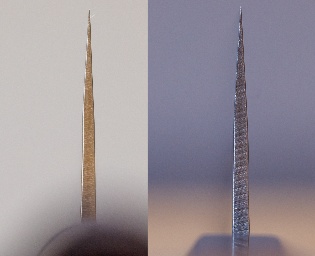

Kehlshot: links Santoku - rechts Gyuto:
Hier sieht man klar, dass beide Klingen einen Ansatz von Hohl-Klingengeometrie zeigen; das Santoku noch deutlicher als das Gyuto. Warum das Gyuto den Kohlrabi dann letztendlich locker hergegeben hat und das Santoku nicht … ich weiß es nicht 🙅‍♀...
Bei beiden Messern habe ich mir den Schliff unter dem Mikroskop angeschaut. Beide sehr sauber und geschlossen ausgeschliffen. Eine Mikrofase ist nicht vorhanden; ich persönlich würde jedem zu dieser raten. Zum einen bringt es mehr Stabilität, zum anderen macht es touch-ups einfacher.

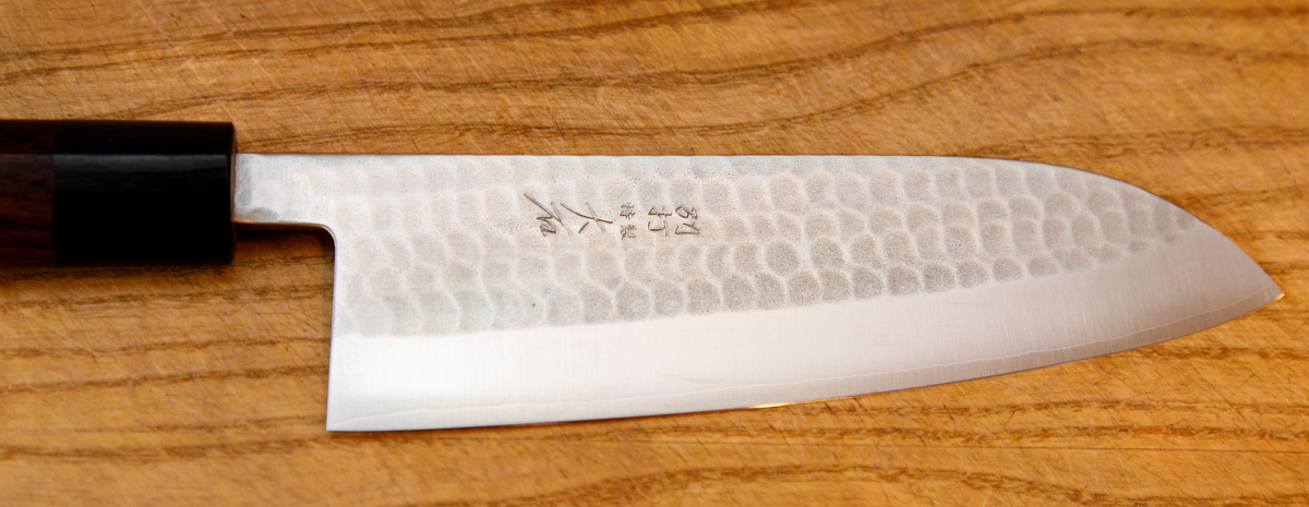

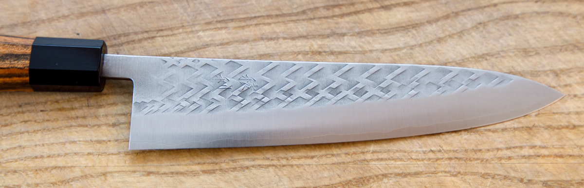

Noch ein paar Bilder
Santoku
Gyuto

Das X-Tsuchime des Kadoki ist ebenfalls sehr gut ausgeführt und stellt ein starkes Idetitätsmerkmal dar.

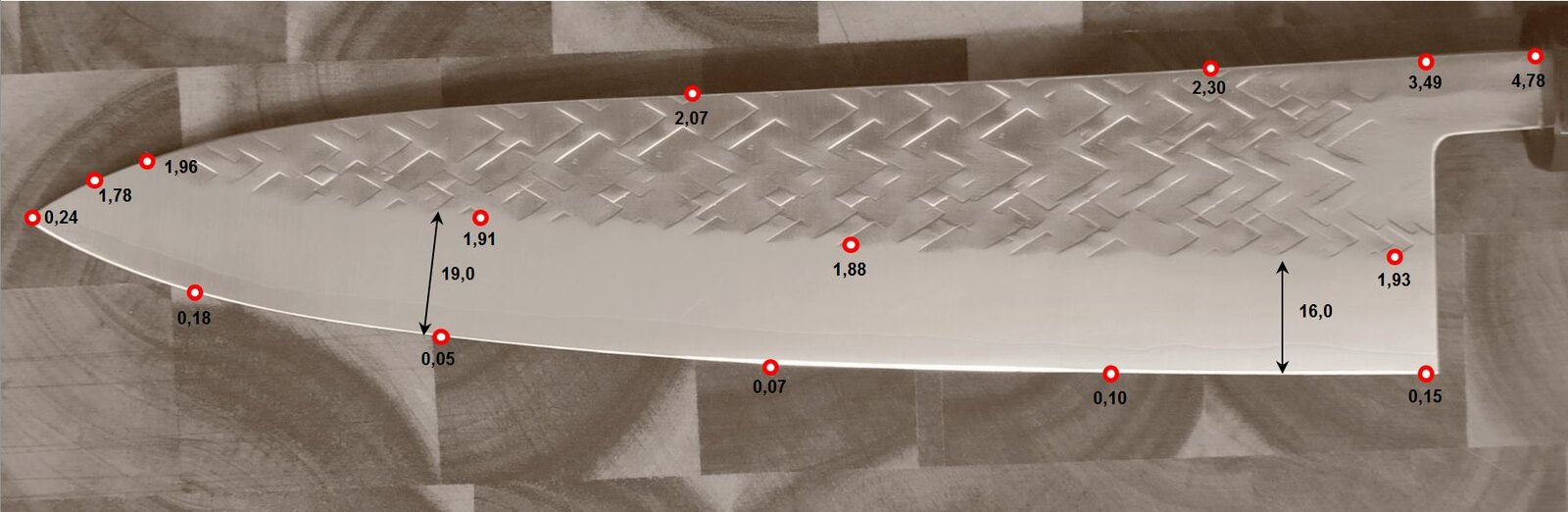

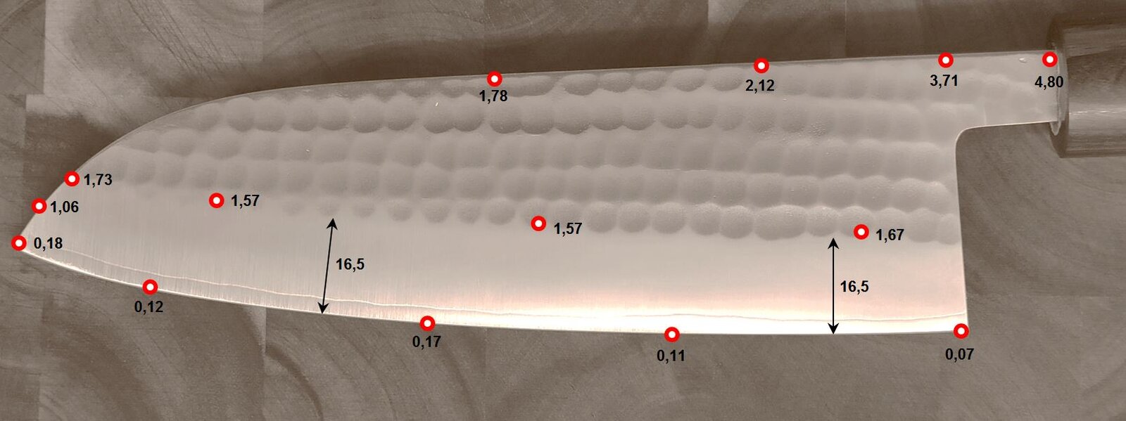

Hier erstmal meine Messwerte zu den Klingen:
Maße Ohishi Migaki
Maße Kadoki

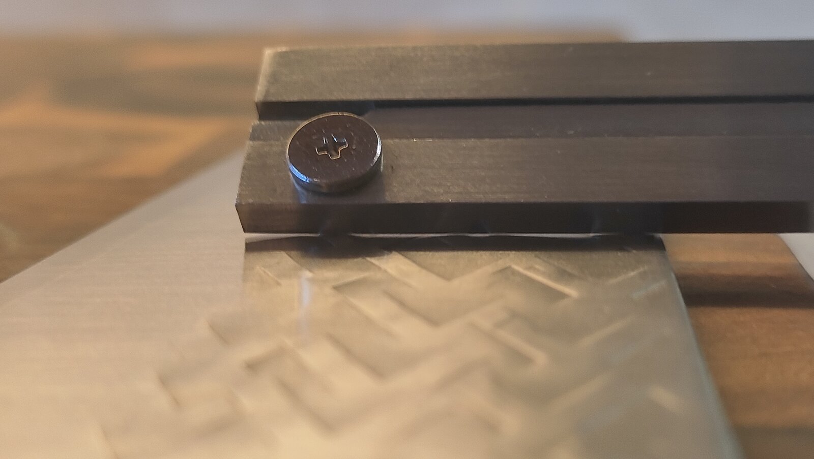

Beide Klingen haben keinen wirklichen Taper. Sie haben eine von dort, wo die Primärfase den Klingenrücken erreicht, bis wenige cm vor dem Erl eine konstante Grunddicke.
Erst dann werden sie zum Erl hin deutlich dicker, wohl eher, um eine gute Balance zu erzielen, als irgendwas an den Schneideigenschaften zu verändern.
Nach vorne zur Spitze hin gibt es keinen geschmiedeten Taper. Eine Verjüngung entsteht nur aus dem Zusammenwirken von Primärfase und Klingensilhouette.
Über der Wate haben beide Messer unter 0,2mm, über gewisse Bereiche sogar unter 0,1mm. Am Klingenrücken ist die Grunddicke des Kadoki etwa 0,3mm höher, als die des Ohishi
Beim Ohishi Migaki ist die Primärfase über die gesamte Klingenlänge gleich hoch und mit einer durchgängigen Balligkeit ausgeführt, die an der rechten Flanke noch etwas stärker ausgeprägt ist.
Das Kadoki hingegen hat eine Primärfase, die im vorderen Drittel der Klinge höher, also mit kleinerem Winkel und als Flachschliff gehalten ist, und erst nach hinten niedriger und ballig wird.
In der geschmiedeten Flanke oberhalb der Primärfase ist das Ohishi unsymmetrisch. Rechts hohl, links flach mit leichter Tendenz zu ballig.
Ob das in dieser Serie ein beabsichtigtes Charakteristikum ist, oder nur bei diesem Exemplar so ist, kann nur Lukas von @knifeart auflösen.
Das Kadoki hat flache Schmiedeflanken.

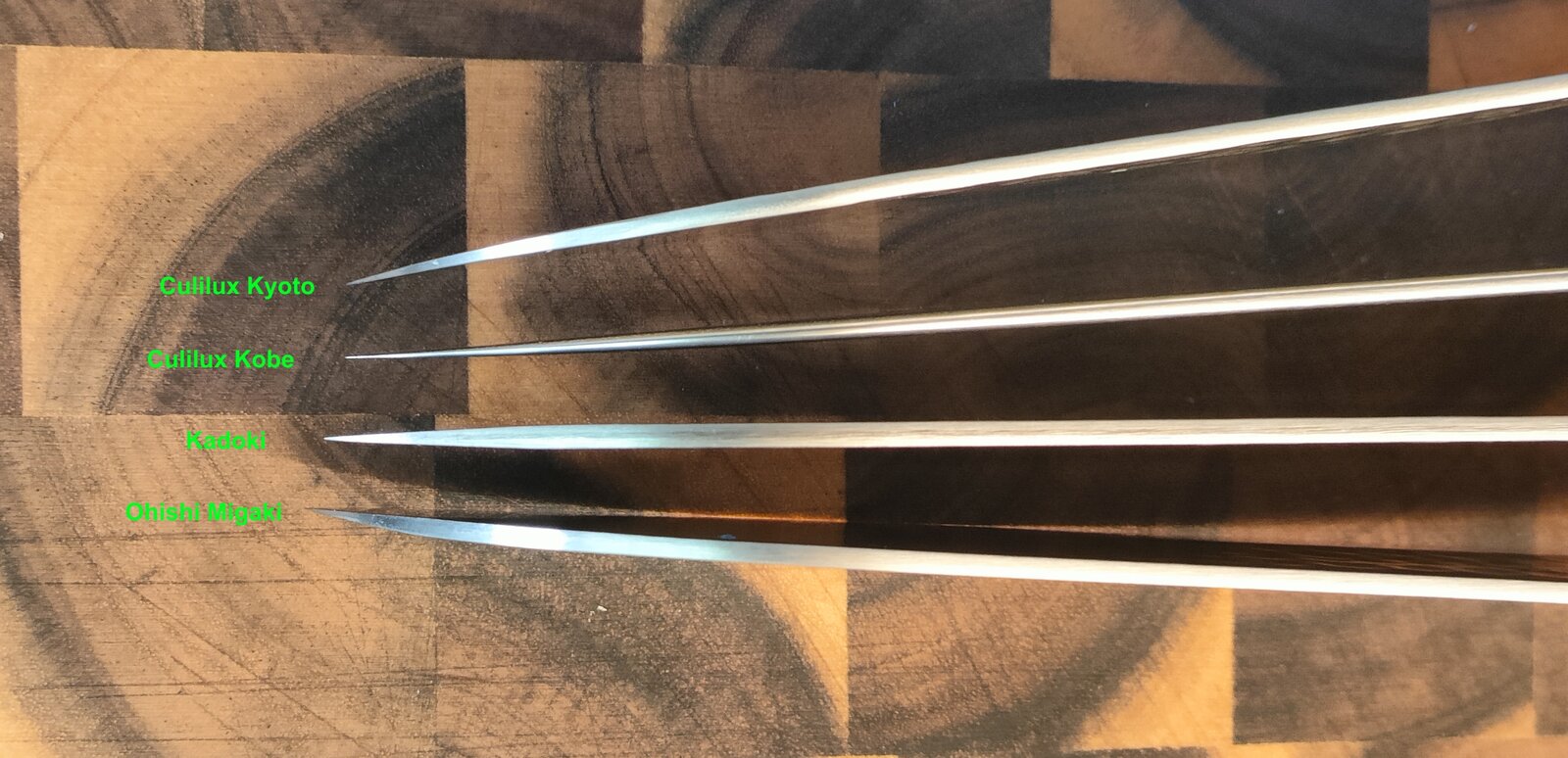

Klingenspitzen

Beim Einschneiden einer Zwiebel können die beiden Japaner aufgrund des fehlenden Spitzentapers nicht voll punkten.
Dennoch liegen sie erstaunlicherweise mit dem in der Spitze schlankeren Kobe mit Werksanschliff in etwa gleichauf.
Das getunete Kyoto performte hier am Besten.

Culilux Kyoto Santoku Zwiebel

Optik/ Haptik/ Verarbeitung
Dazu wurde eigentlich schon alles gesagt, aber ich möchte nochmals die bessere Verarbeitung des Kadoki hervorheben.
Die Klinge ist sauberer in den Griff gearbeitet und die Zwinge sitzt ohne fühlbaren Übergang auf dem Griff. Fotos dazu wurden noch nicht im Detail gezeigt, deswegen einige Eindrücke auch im Vergleich zu meinem Hatsukokoro (rechts), das nochmal einen Tick besser verarbeitet ist als das Kadoki, kostet aber auch ca. 50€ mehr (bei 30mm mehr Länge).
Im Vergleich fällt da das Ohischi schon etwas ab.
Mal weg vom rein japanischem Vergleich zeige ich auch mal das Herde Kleinserienmesser. Vielleicht hinkt der Vergleich, aber bei einem deutschen Messermacher ist die Qualität, natürlich bei höherem Preis, sehr viel besser. Viel Vergleich aus Japan habe ich sonst nicht, aber neben dem Hatsukokoro hatte auch ein Yu-Kurosaki für 320€ (also ca. gleiche Preisklasse wie das Herde) so seine Nachteile und konnte mit dem Herde nicht Schritt halten.
Wer mehr Wert auf Qualität (und Performance, siehe Performance) anstatt auf Japan-Optik legt, empfehle ich Monostahl-Messer ggf. ohne Holzgriff oder etwas mehr Geld in die Hand zu nehmen oder eben noch zu sparen.
Auf die Griffform wurde auch bereits eingegangen. Auch hier ergänze ich Bilder, die den Querschnitt zeigen.
Das Ohishi hat einen recht kurzen und schmalen D Griff für Rechtshänder, m.E. eher für kleinere Hände geeignet.
Der voluminösere oktagonale Griff des Kadoki liegt wesentlich besser in der (großen) Hand.
Fazit in dieser Kategorie: Das Kadoki ist das besser verarbeitete Messer, wird wahrscheinlich den Anforderungen in dieser Preisklasse gerecht (Mangel an eigener Erfahrung) und wird Usern mit 200€ Budget und dem Wunsch nach einem Japaner zufrieden stellen.
Mit dem Ohishi wäre ich persönlich zu dem Preis nicht ganz zufrieden.
Geometrie/ Messwerte
Auch hier haben meine Vorgänger ganze Arbeit geleistet, insofern bleibt mir nur festzustellen, dass reproduzierbares Messen (zuhause) nicht ganz leicht ist. So komme ich auf ähnliche aber nicht gleiche Ergebnisse.
1mm über der Wate messe ich beim Kadoki zwischen 0,13 und 0,18 und beim Ohishi 0,12-0,15mm.
Mein geschanztes Aoki und das von @Besserbissen ausgedünnte Hatsukokoro liegen bei 0,1mm.
Das m.E. größte Manko beider Messer liegt für mich aber 10mm über der Wate. Da liegt das Hadoki bei ca. 1,1 und das Ohishi bei 1,2mm. Meine Vergleichsgyutos liegen hier bei 0,5 – 0,58 mm und das wird sich später in der Performance deutlich bemerkbar machen.
Dazu kommt noch, dass beide Messer ab 1/3 nach Kehl so gut wie keinen Taper aufweisen, eine dünne Spitze ist kaum vorhanden.
Hier frage ich mich schon, wem so eine Geometrie entgegenkommt. Vielleicht demjenigen, der eher ein robusteres denn schneidfreudiges Messer sucht.
Performance
Meine eingangs erwähnte Vorliebe für Laser macht sich im Folgenden deutlich bemerkbar. Auch meine Präferenz für längere Gyutos. Aufgrund dessen ist meine Meinung wahrscheinlich zu eingeschränkt, aber wenn man so aufgestellt ist wie ich, bekommt man m.E. für weniger Geld zumindest mehr Leistung. Das geschanzte AOKI hat weniger gekostet. Gut, kein Holzgriff, kein Hammerschlag. Auch das Hatsukokoro liegt preislich nicht weit entfernt und bietet insgesamt eine tolle Performance.
Erstes Vergleichsschnibbeln wurde anhand eines Bauernsalats durchgeführt, Tomate, Paprika, Gurke, Möhren und Zwiebeln.
Die oben genannten Werte 10mm über der Wate machen sich bei beiden Messern negativ bemerkbar, auch ohne das ich den Vergleich zu Lasern ziehe.
Ich hatte noch kein Santoku aber ich denke der Schubschnitt sollte die Paradedisziplin dieser Messerform sein. Ohne Druck schneidet das Ohishi hier aber nur zufriedenstellend ab. Je dicker das Schnittgut, desto deutlicher wurde der Effekt.
Das Kadoki performt hier besser, aufgrund der Ähnlichkeit der Dicke 10mm über der Wate aber auch nicht richtig gut. Irgendwie hat man ständig das Gefühl, die Messer gleiten nicht widerstandsfrei durch das Schnittgut, ständig ist gewisser Nachdruck gefragt.
Zudem sind mir die Messer, insbesondere das Ohishi, zu kurz. Längere Schnitte im Schub sind kaum sinnvoll möglich, jedenfalls nicht mit meinen Fähigkeiten. Dafür können die Probanden natürlich nichts.
Aufgrund der fehlenden dünnen Spitze haben auch Zwiebeln nicht richtig Spaß gemacht.
Einen Foodrelease hatte ich nicht erwartet und so war es dann auch.
Die Performance des Ohishi würde ich im Vergleich als zufriedenstellend bezeichnen, die des Kadoki als gut.
Anschließend mussten noch Äpfel in feine Scheiben geschnitten werden. Dazu habe ich je Messer einen halben Apfel im Zug- die andere Hälfte im Schubschnitt erledigt.
Erstaunlicherweise hat sich das Ohishi im Zugschnitt gut geschlagen, das Kadoki schneidet hier auf ähnlichem Niveau ab.
Im Schubschnitt konnte das Ohishi wiederum nicht überzeugen und benötigte mehr Druck als das Kadoki. Beide aber wieder deutlich vom Hatsukokoro/ Aoki geschlagen.
Am Folgetag habe ich dann noch eine Gemüsesuppe und 2kg Bruschetta zubereitet sowie Schweinerücken vom Fett befreit und zu Steaks geschnitten, was an meinem Eindruck aber nichts mehr geändert hat.
