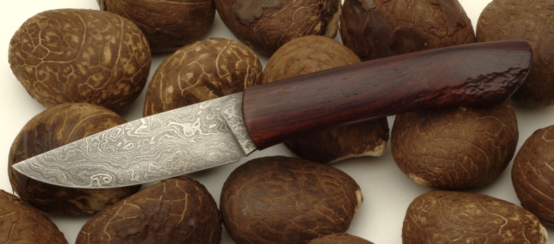

Kurz die Eckdaten des FACIUS:
GL 175 mm
KL 78 mm
Damast 200 Lagen 1.2842 und 1.2767; 2,3 mm
Griff: Cocobolo strukturiert
schwarze Stecklederscheide mit Gürtelschlaufe
Gewicht: ca. 45 g; mit Scheide ca. 80 g;
Besonderheiten: Fichtennadelduft ;)

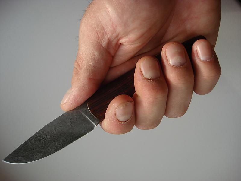

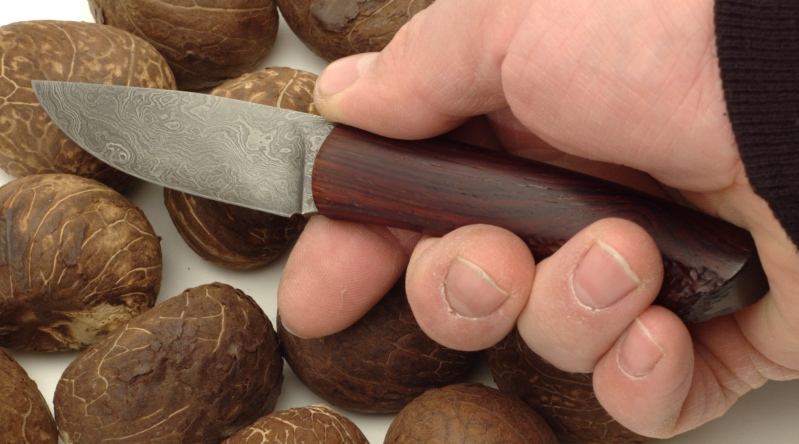

Das Messer ist sehr leicht und klein, der Griff kann gerade noch mit 4 Fingern innerhalb der "Griffmulde" gehalten werden - da ist man mit dem Zeigefinger aber schon beinahe in der Klinge. Intuitiv halte ich das Messer so, dass der kleine Finger ganz hinten am Griff greift - das funktioniert gut, quasi ein 3 3/4 Fingermesser.
Die Verarbeitung ist sehr sauber, die Klinge ist Rasiermesser scharf - mir gefällts :super:

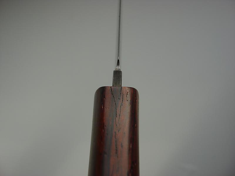

Konstruktive Kritik: Markus hat ja bereits geschrieben, dass er mehrere Griffe für das Messer gemacht hat. Die Holzüberdeckung am Übergang Klinge Griff ist minimal, unten scheint das Holz leicht eingerissen. Etwas mehr Holz vor der Hüttn würde hier nicht schaden :p
http://www.messerforum.net/fotoalbum/uploads/37/F_02.JPG

Zum Griff: Wie vorher beschrieben habe ich das Messer automatisch so gehalten, dass der kleine Finger den abgeschrägten hinteren Teil des Griffes umfaßt - funktioniert gut. Durch die Schnitzarbeiten an der hinteren Griffhälfte wirkt der Griff nicht rutschig - habe aber nicht mit nassen, glitschigen Fischfingern auf dem Kleinen rumgepatscht, man möge mir diese Nachlässigkeit beim Test verzeihen.
Auf Grund der Größe und der Klingenstärke ist das Messer für alle täglichen Schnippeleien gut geeignet - vom Paket öffnen bis zum Essen zerteilen etc. funktioniert alles wunderbar.

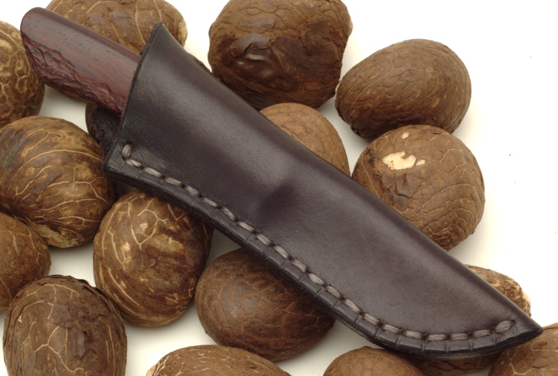

Die Scheide funktioniert gut. Die Gürtelschlaufe habe ich nicht verwendet sondern das Messer eingesteckt, meist in die Jackeninnentasche. Für mich könnte die Scheide zarter sein, damit das Messer noch besser in die Tasche paßt. Auf die Gürtelschlaufe kann ich verzichten, ein an der Scheide befestigter Lederriemen mit dem man die Scheide überall befestigen kann wäre mir lieber.

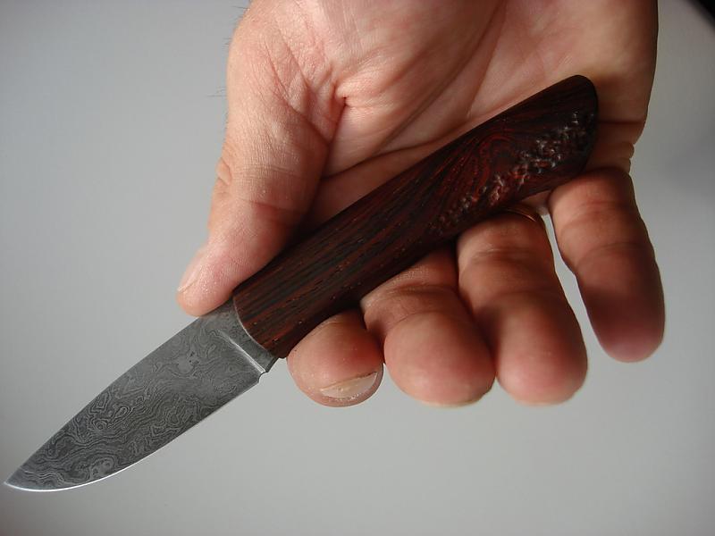

Das Messer liegt aufgrund der Griffgestaltung gut in der Hand. Satt mit drei Fingern. Der kleine Finger bietet auch noch ausreichend Grifffläche auf dem mit dem Dremel strukturierten Holz. Diese Arbeit hat sich deshalb nicht nur optisch gelohnt.

Zwei Kritikpunkte hab ich jedoch:
1. Auch ich finde die Holzüberdeckung zu gering dimensioniert

Das gedremelte Griffende ist optisch gewöhnungsbedürftig, fasst sich aber sehr gut an.

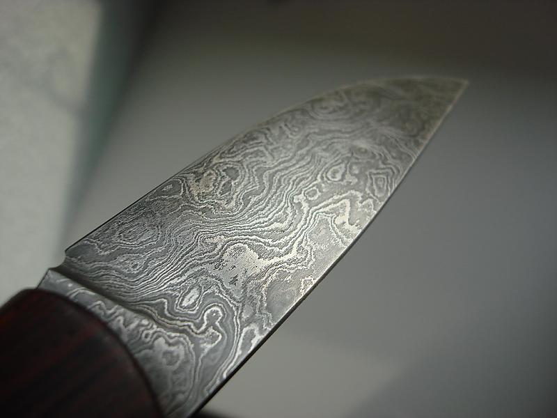

Der Damast zeichnet sehr schön.

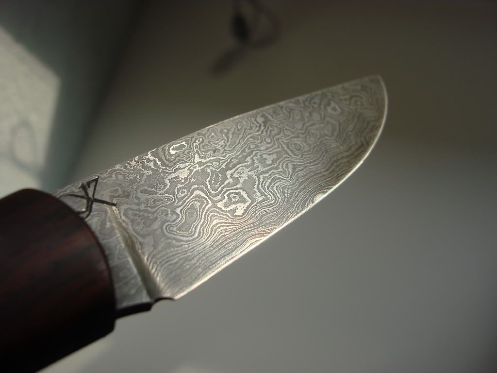

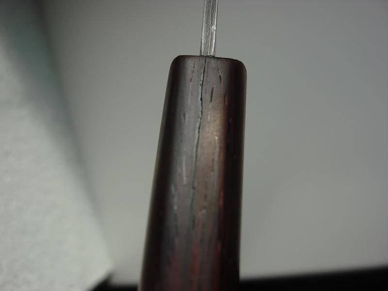

Ob es sich bei dem "Strich" oberhalb des Erls nun nur um Maserung oder Anzeichen eines Risses handelt, kann ich nicht beurteilen.
Sollte es ein Riss sein, so ist er bei mir nicht schlimmer geworden.

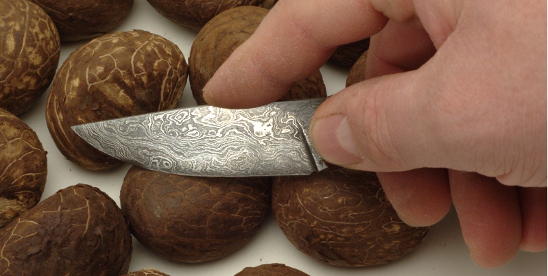

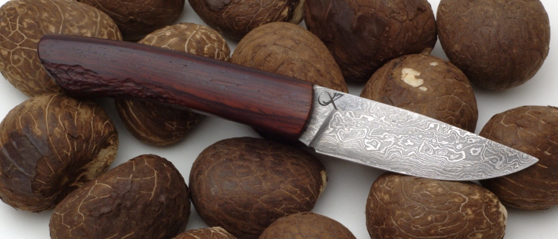

Die Damastkombi 1.2842 und 1.2767 schaut gut aus, schöne Zeichnung und nicht zu aufdringlich.
Die Klinge ist sauber bis fast nach oben geschliffen, mit seinen 2 -2,5mm Stärke gibt das eine schneidige Geometrie.

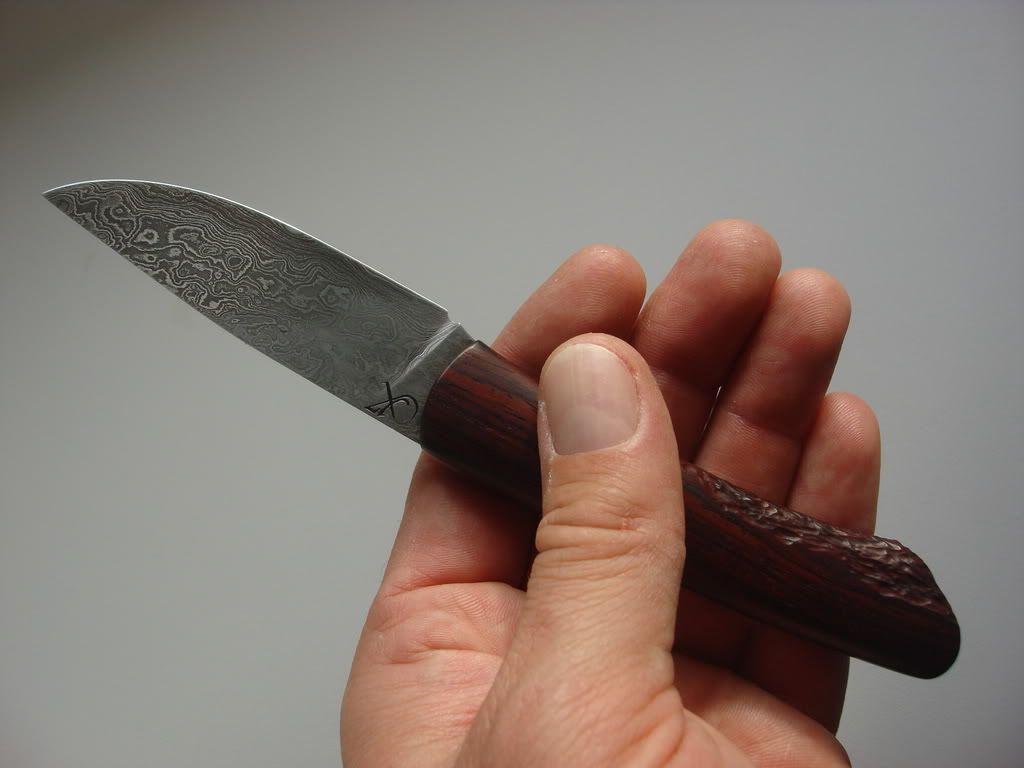

Der Griff aus Cocobolo ist recht zierlich, liegt aber, auch dank der geschwungenen Form, gut in der Hand und paßt zur Klinge. Den hinteren Griffabschluß ziert eine schöne Dremelarbeit.
Den vorderen Griffabschluß könnte ich mir auch gut etwas mehr abgerundet und flacher vorstellen.
Die Lederscheide trägt sich angenehm und hält das Facius gut fest. Durch den ausgeformten Lederscheidenmund läßt sich das Messer auch ohne viel fummelei wieder zurückstecken.
